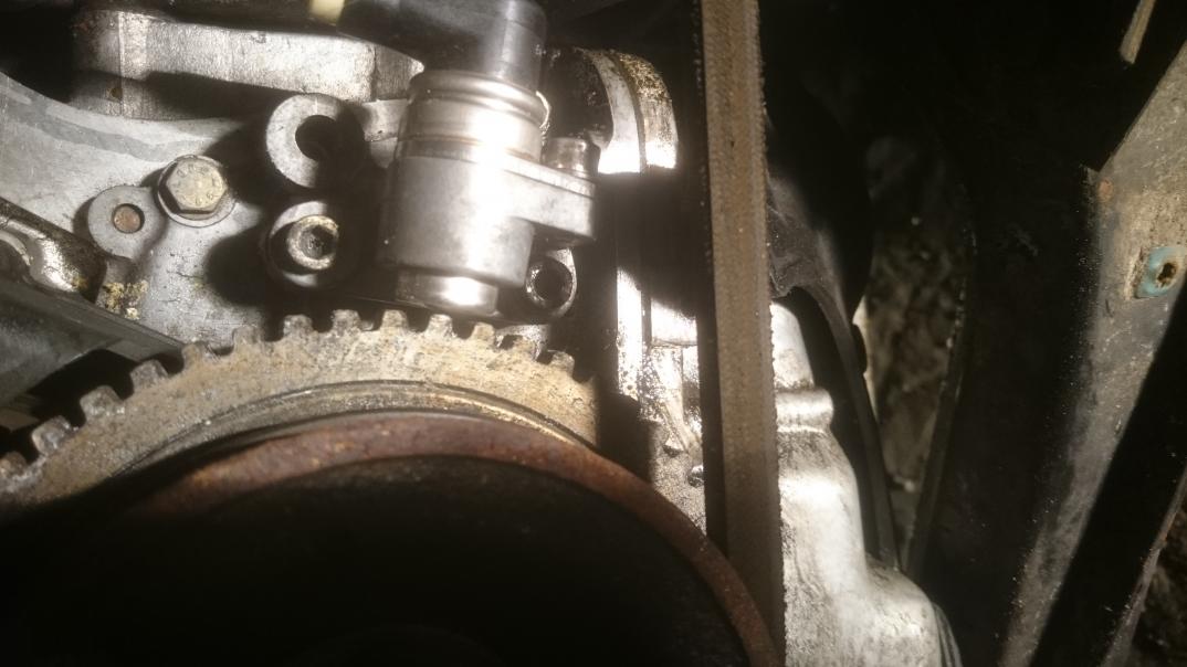

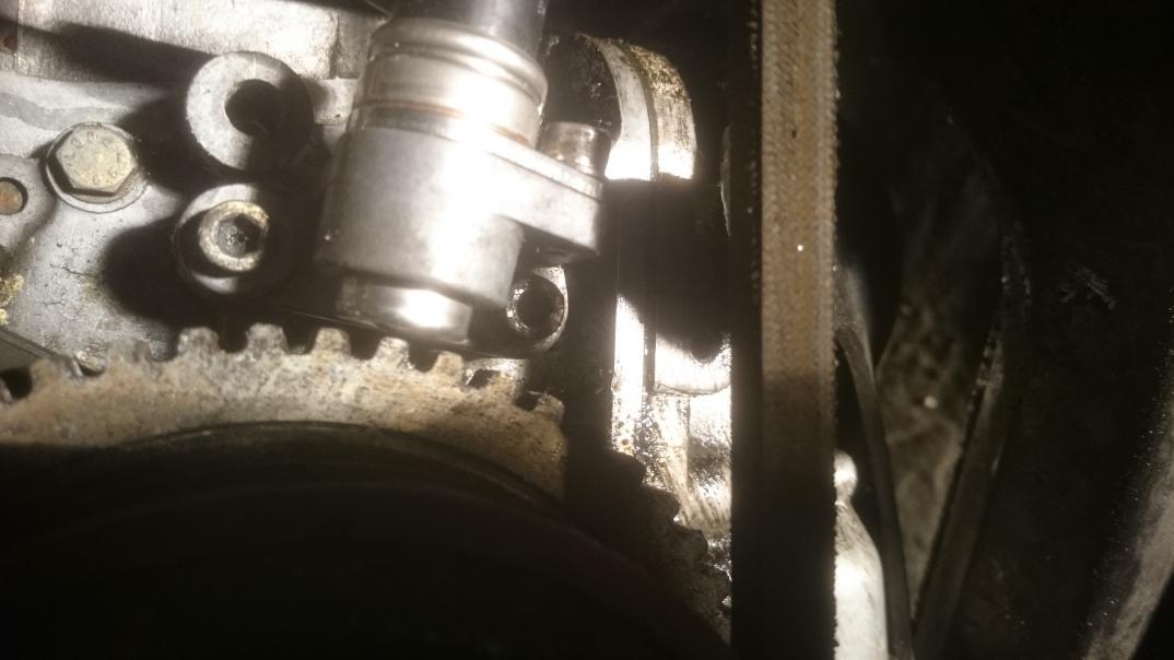

  5. #15
    03 2016
    Alfa Romeo 164 3,0 V6 12V
    48
    Cytat Napisał Rafał Zobacz post
    Jaka jest odległość cz, wału od zębatki w mm?
    Witam,
    przesyłam zdjęcie tego jak to wygląda - dziś ponownie zdemontowałem całość i zamontowałem kolejny nowy czujnik (taki sam jak oryginał). Mimo że drugi czujnik wymieniony, autko kręci ale nie pali. Świece dają iskre (choć 2 (numer 6 i 4)które wyjąłem wymagały czyszczenia, były zalane), paliwo dochodzi. Nie mogłem dziś odkręcić świecy numer 5, a dostęp do kolejnych 3 to dłuższa zabawa).
    Czy pozostałe 4 świecie mogą być powodem że autko nie zaskakuje? Co jeszcze mogę spr?
    Z góry dziękuję za wszelkie sugestie.

  6. #16
    05 2012
    Kęty
    Była 164 3,0 QV 90r. 164 3,0 93 r. 164 3,0 Super 96 Jest 164 TS 8v 1990r Spider TS 2.0 199
    95
    Za jakość iskry odpowiada układ wysokiego napięcia, koniec tego układu to świece zapłonowe a początek cewka wysokiego napięcia. Wymiana CEWKI WYSOKIEGO NAPIECIA powinna załatwić sprawę, sprawdź palec rozdzielacza zapłonu , kopułkę - pęknięcia, węglik w centralnym styku kopułki, kable wysokiego napięcia i oczyść lub wymień świece. Przyczyną trudności z uruchomieniem silnika czasem jest zwietrzałe paliwo.
