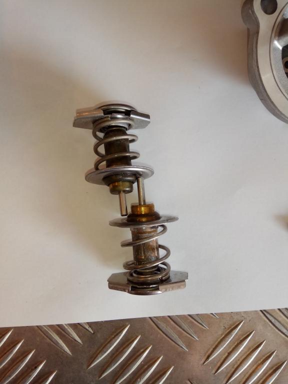

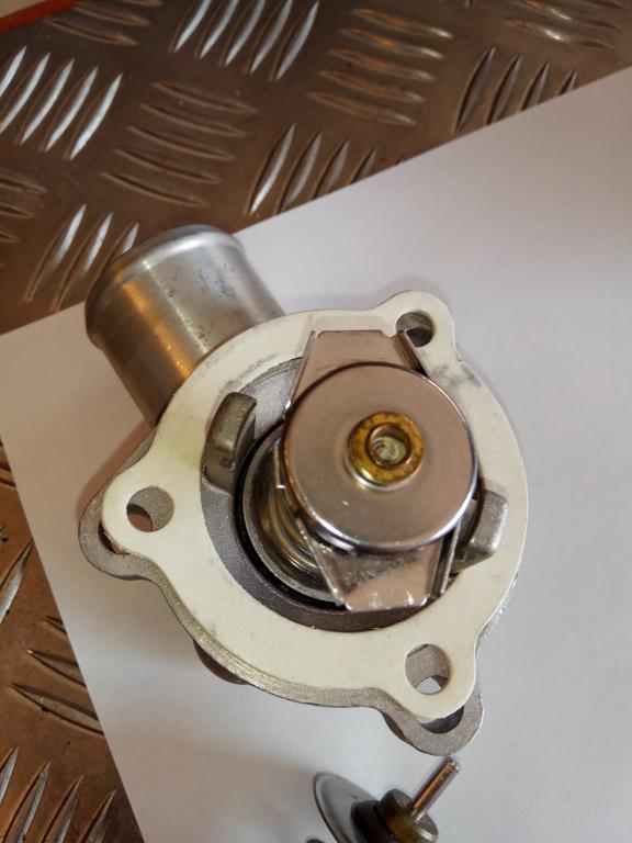

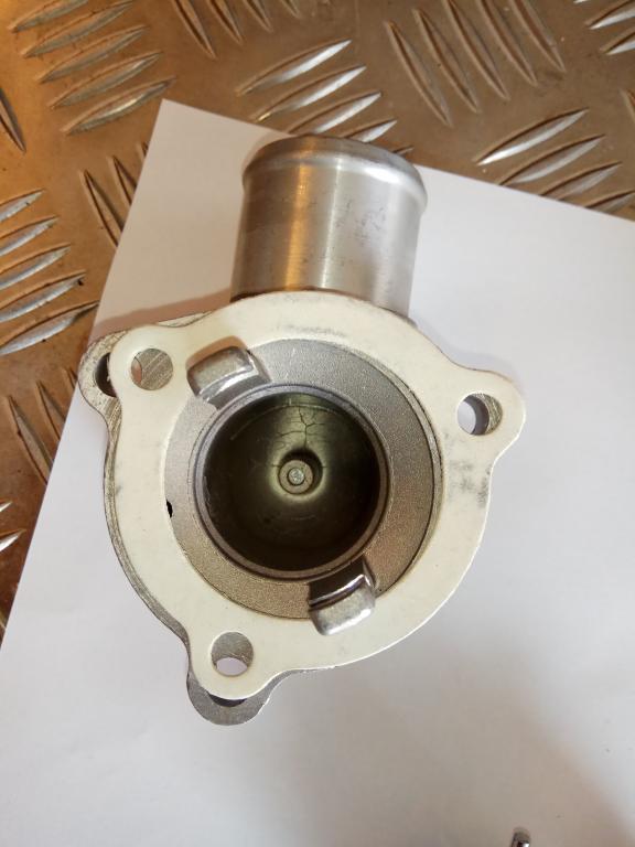

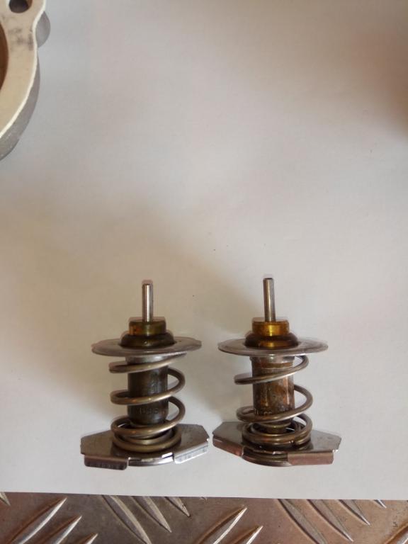

    To ciekawe bo mam oba termostaty na stanie
    https://www.autosklep24.pl/pl/p/Term...-60559862/8941
    https://www.autosklep24.pl/pl/p/Term...-60563989/8938
    Dziś porównywałem wkładki , nowsze V6 ma dłuższy trzpień i po włożeniu do termostatu starszego typu - wkładka nie domyka się, jest szpara na 2 mm.
    Poza tym wkładka nowsza ma wyraźnie wyczuwalną słabszą sprężynę
