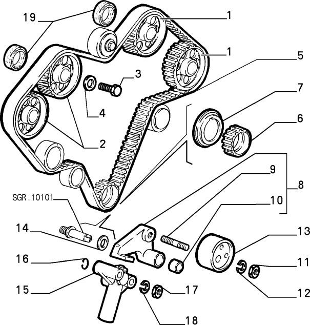

    Ma ktoś z Was jakiś pomysł na to ustrojstwo ?
    nr katalogowy 60584475
    nr 15 na rysunku

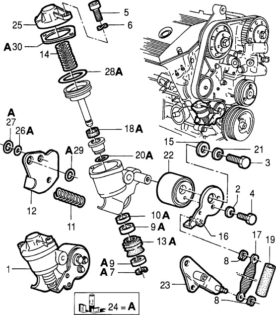

    Mówimy o napinaczu do 24v o numerze 60584475 , nr 15 na rysunku
    (jeśli tam jest tylko sprężyna to ciekawe czemu to kosztuje taką fortunę )
    Wydaje mi się że część osób myli to z napinaczem hydraulicznym od 12v , nr 1 na drugim rysunku
