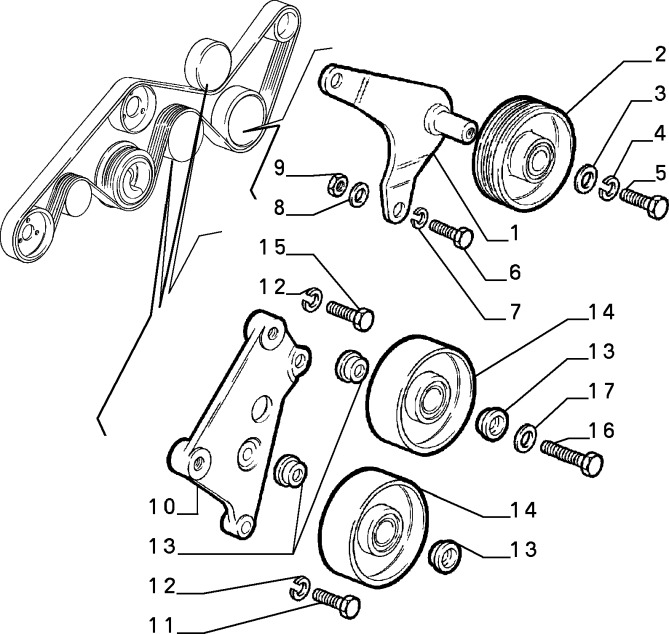

    Mam pytanko do Was. Czy ktoś wie,czy ktoś to już robił, słyszał.. a mianowicie, czy rolkę klinowego od 164 24v o numerze 60561615 nr.14 na zdjęciu można zastąpić 60602136 nr. 7 na zdjęciu od np.gt 2.0jts.
    Przede wszystkim rolki mają ten sam wymiar. Po drugie cena, rolka do 164 w granicach 300-500 pln, do gt 50-120 pln. Różnica jest taka, że w 164 jest stalowa,a w gt to plastik.
    Macie jakąś opinię?

    Moim zdaniem będzie za słaba
    wymień same łożyska

    Miałem ten problem, też wymieniłem same łożyska w rolkach. Dość prosta sprawa.
