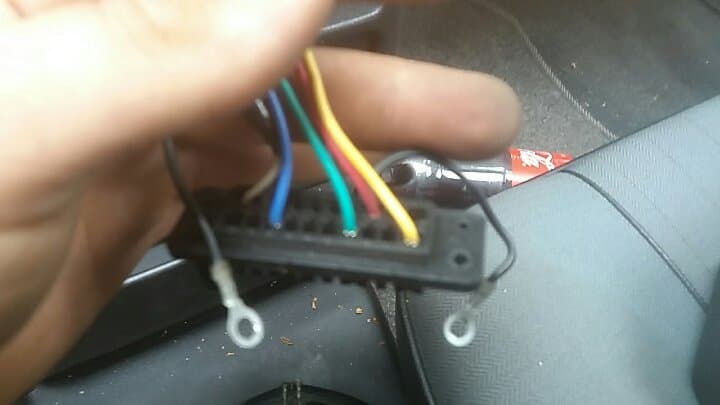

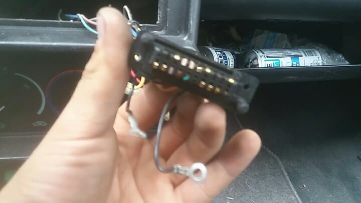

    Witam, chciałbym zmienić radio na takie nowszej generacji, że tak to ujmę i chciałbym móc się doradzić, skąd zdobyć przejściówkę do takiej wtyczki na taką która jest w większości nowszych radii, bądź co z tą wtyczką najlepiej zrobić, żeby nie zmarnować gdyż to chyba fabryczna.
    Z góry dziękuję za pomoc.

    O jakiejkolwiek gotowej przejściówce możesz zapomnieć !
    Jedyna rada - to odciąć istniejącą wtyczkę i w jej miejsce polutować wtyczki ISO.
    Dobrze byłoby mieć schemat instalacji z rozpiską na kolory, bo jak nie - to trzeba by sprawdzać każdy przewód z osobna - do czego idzie.
