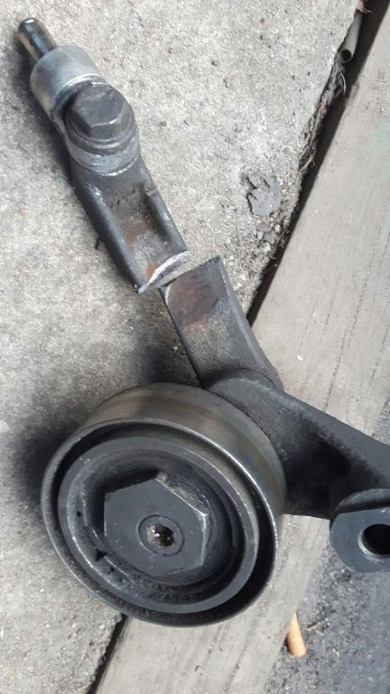

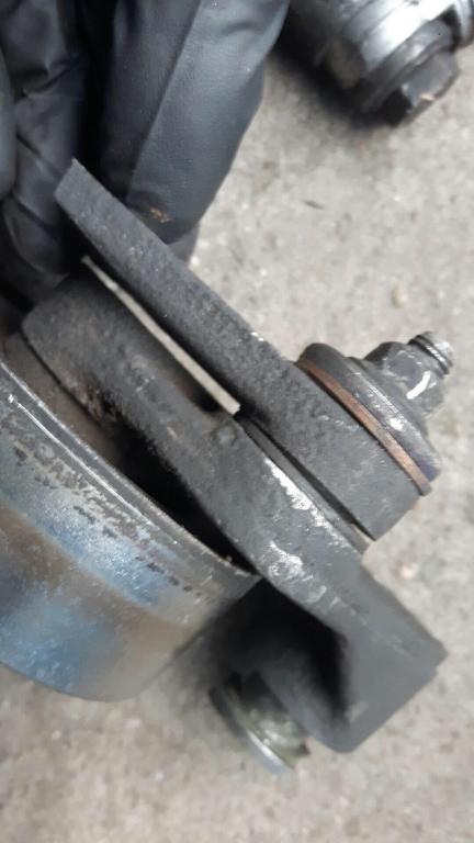

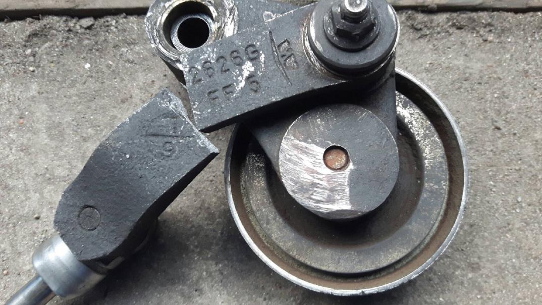

    Witam.
    Tak to wygląda: Kliknij obrazek, aby uzyskać większą wersję
Nazwa:	IMG_0777.jpg
Rozmiar:	57.9 KB
ID:	249628Kliknij obrazek, aby uzyskać większą wersję
Nazwa:	IMG_0778.jpg
Rozmiar:	112.5 KB
ID:	249629Kliknij obrazek, aby uzyskać większą wersję
Nazwa:	IMG_0779.jpg
Rozmiar:	37.1 KB
    Ramię pękło przy wyjmowaniu. Mechanicy najpierw zamienili tuleje na miedziane, ale pasek był nieco zsunięty z jednego z kół pasowych, co więcej, ze względu na wyrobione łożysko powiedzieli, że nie dają gwarancji ile wytrzyma, więc powiedziałem: zdejmować i robić porządnie! No i teraz jest jak jest
    Czy ktoś miał już taką sytuację? Czy ktoś może ma napinacz? A może ma też ramię napinacza, i koła pasowe, i cały silnik? Bo koło pasowe wału korbowego jest obecnie z Chryslera.

    Wielkie dzięki za zaangażowanie. Mój emerytowany ojciec objeździł tokarzy, ślusarzy itp i doprowadził ten napinacz do stanu używalności, dzisiaj zawiozłem go mechanikowi i w następnym tygodniu mam odebrać auto. Obecnie nie będę się decydował na zakup tego silnika, chociaż cena bardzo przystępna Jeszcze raz wielkie dzięki!
