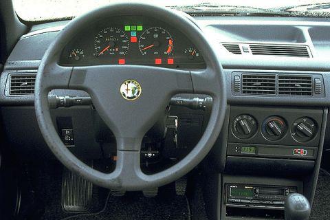

    Mam takie coś u siebie i się zastanawiam czy to w ogóle działa czy to taki pic po prostu. Wczoraj mi siadła żarówka od światła mijania, czyli krótkego, a alfa control mi nic o tym nie "mówi". Pomyślałem sobie, że może zepsute ale jak dosiadłem do lektury czerwonej książeczki, to zrozumiałem z niej, że to informuje światłach pozycyjnych tylko. No i ma informować jeszcze o innych rzeczach ale jest to dla mnie trochę mgliste bo mój niemiecki jest na poziomie niższym podstawowym :roll:
    Może ktoś z was jakoś lepiej się w tym temacie rozeznaje albo miał jakieś doświadczenia?
    Vampirek
    alfa kontrol przydatne, z zarowkami to tak roznie, bo wstawisz nie taką zarowke np z tyłu i juz pokazuje ze jest zle, ale jak mialem malo plynu w chlodnicy, czy wytarte klocki to odrazu pokazal. przydaje sie
    a co do swiatel to pokazuje tylko pozycyjne, mijania nie.

    Każda alfa to posiada :roll:
    Przemek_Docent
    Cytat Napisał Skandahl
    Każda Alfa? Czy każda 33 i 164? Bo niektóre 155 nie mają...
    adams
    Ostatecznie to w sumie logiczna sprawa bo zawsze się człowiek połapie jak nie świateł mijania a z pozycją niekoniecznie, nie wspominając o klockach i innych. Tak więc super sprawa

    Czy każda 33
    nie kazda 33 to ma ..

    164 chyba każda. Moja ma a takiej bez nie widziałem

    Nie kazda...1.7 8v posiada w standardzie .1.4 nie ma i 1.7 16v tez nie... Chyba ze z inicjatywy uzytkownika.

    nie kazda 155? ja jeszcze takiej nie widzialem

    Ja widziałem sporo zdjęć wnętrz 155, gdzie między zegarkiem, a rysunkiem samochodu z kontrolkami otwartych drzwi był pusty placek plastiku.
