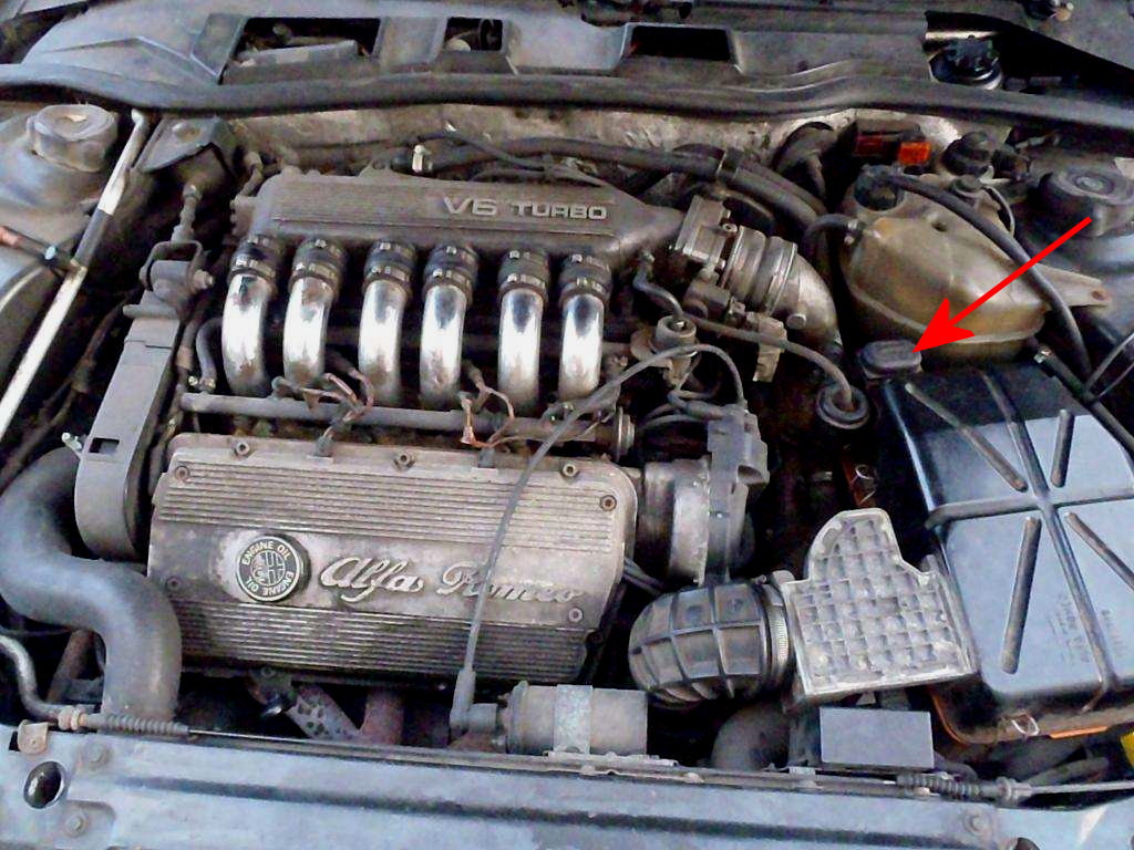

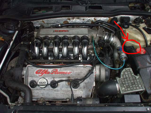

    przyklejone do obudowy filtra powietrza, dochodzi wtyczka do tego
    niech mnie ktos oświeci co to jest i do czego to... bo mi pokrywka od tego zgineła i widać jakieś bebechy... jakby metaliczna membrana czy cuś.... Podejrzewam że może złapać rudą raz dwa i będzie klops

    Pierwsze zdjęcie to mój stary motor i to co tam było odpadło i nic się nie działo.
    Mam swoje domysły ale nie wiem czy znajdą poparcie- to mini komp. szpiegowski firmy bosch który miał sabotować nasze alfy, skąd to przypuszczenie? Ano stąd że mi to odpadło a wszystko z alfunią było ok i nigdy się nie popsuła

    ...abwehra.....przypuszczam, że chodzi o element o numerze oryginału 5997041 (do odszukania w ePERze), co odpowiada numerowi Boscha 0.280.101.001, jakiś czujnik ciśnienia, do czego i po co..to nie wiem.

    czujnik cisnienia w dolocie niby

    opisany dokladnie jako czujnik cisnienia rura dolotowa...

    To jest silnik turbo, więc to jest czujnik ciśnienia który wyrównuje ciśnienie między kolektorem ssącym za przepustnicą a dolotem przed przepustnicą Taki blow-off

    Witam. Chyba nie dokładnie tak Mi to wygląda na czujnik wysokości, kształt i miejsce w którym się znajduje wskazuje właśnie na ten czujnik. Tak nawiasem chyba nie jest połączony z żadną rurą, powinien być niezależnym czujnikiem. Bez tej górnej osłony też będzie działał ponieważ jest to tylko osłona najistotniejsza jest właśnie ta niby membrana. Ogólnie czujnik podaje dane do EZ212K o ciśnieniu atmosferycznym dzięki czemu jest korygowane ciśnienie doładowania. Jego awaria objawia się utratą mocy. Najłatwiej sprawdzić to idąc po kabelkach Trzy piny, jeden połączony z EZ wejście 6, środkowy połączony z EZ wejście 28, powinno być przejście na czujniku położenia przepustnicy pin 2 ponieważ są na mostku oraz trzeci pin połączony bezpośrednio z czujnikiem położenia przepustnicy wejście 1. czujnik nie jest do sabotażu, puki chodzi służy do poszerzania uśmiechu jak widać po jego roli jaką odgrywa

    Mi się wydaje że jest podłączony dwiema rurkami od spodu
