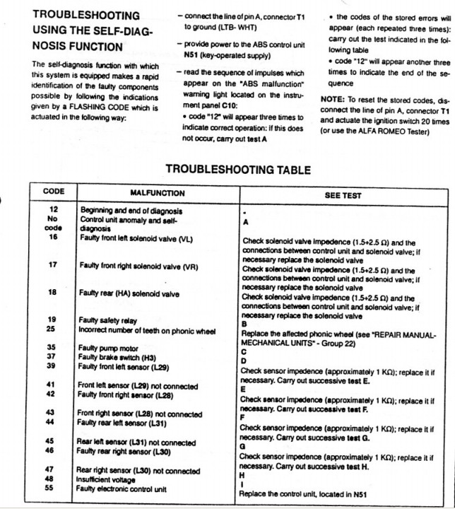

    Objawy:
    po uruchomieniu silnika kontrolka ABS sie nie pali. Przy pierwszym mocnym hamowaniu ABS działa, ale zapala sie kontrolka i przy kolejnym już qpa, nie działa
    Sprawdzone:
    czujniki przy kołach: OK
    pompa ABS : wymieniona
    połączenia, wtyczki: OK
    zostaje chyba tylko centralka....
    jakieś inne pomysły ?

    jak masz abs ten sam co w 155 to to ci się przyda

    no to musze sie do Michała usmiechnąć o zdiagnozowanie bo ni cholery nie wiem która to wtyczka
