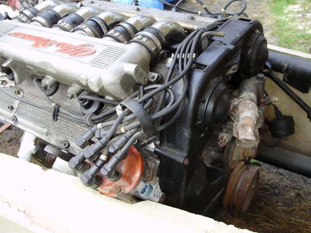

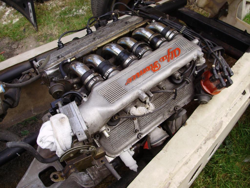

    Pomysł urodził sie chyba w 2004 r. jak zobaczyłem silnik u kumpla w Brzeszczach!
    oj piekniutko wygladał, ale z tego co wiem to Tomcio nie kwapi sie ze złożeniem go!

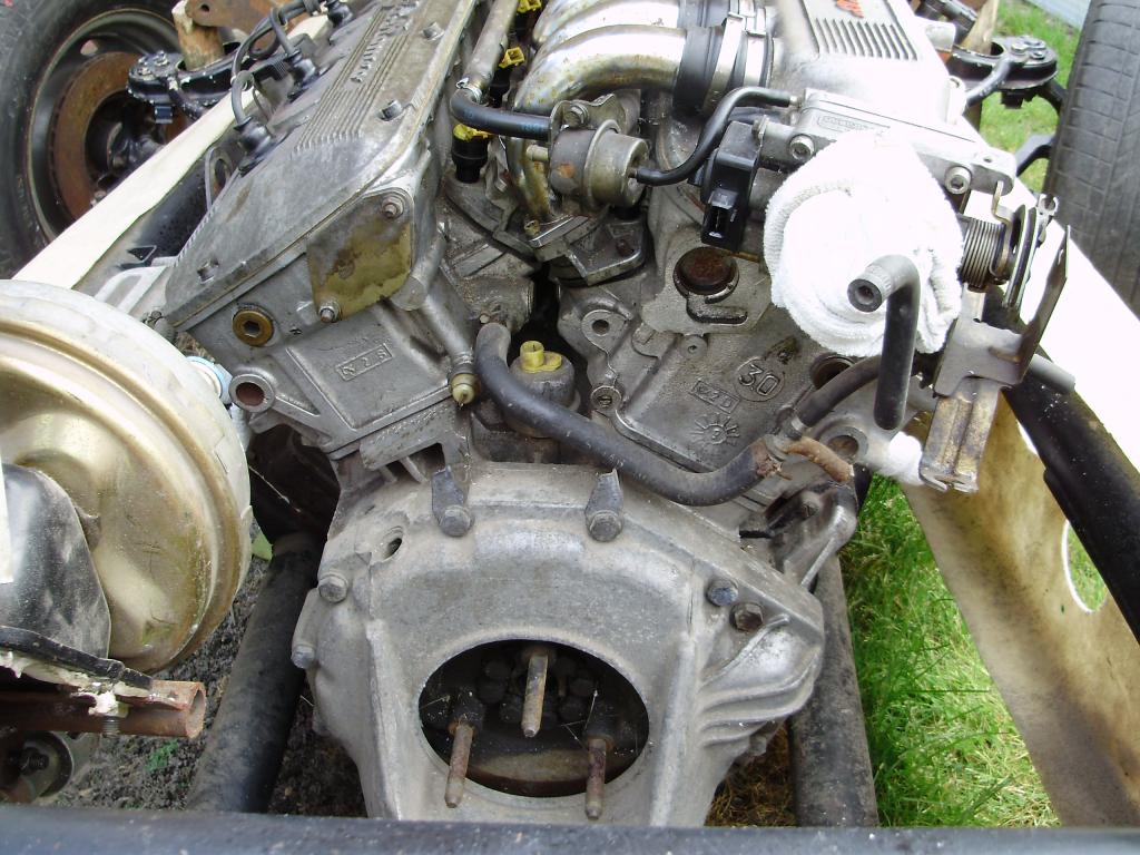

    a ja przywiozłem w 2006 w marcu chyba ,164 Q4 z padnietym silnikiem ale w przepeknej budzie i tak sie zaczęło- szukałem silnika ale niebyło- dopiero w Oswiecimiu znajomy znajomego co ma komis przywiózł cos takiego i ja to wziołem- ale wpizdu - czytaj dużo pracy mnie kosztowało aby to cacko wogóle zapaliło!
    potem przywiezli mi przód lanci themy 8.32- z kompem i elektryka oraz skrzynia biegów- nio to ruszyłem z miejsca- ale jak połaczyc silnik z skrzynia Q4 to było po prostu niedozrobienia i w Gliwicach jest gosciu co mi dorobił łącznik- na podstawie elementów z obu skrzyń - i zagrało - co prawda po 3 próbie i 3 uszczelniaczach walka skrzyni ale grało tylko problem jest z kompami!
    wyskakuje blad spalania stukowego , cisnienia oleju i czujnika położenia wałka rozrządu. kombinujemy - bo teraz to ferrarka jest juz kumpla aby dopasowac komputer emulacyjny- ale to jeszcze potrwa !
    ale na pewno bede sam jeszzce raz cos takiego robił - zobacze jak wyjdzie ten projekt - i nie popełnie paru bledów jakie zawaliłem podczas tego składania- ogólnie to ciezko jest spasowac taki silnik niby do tej samej płyty podłogowej.

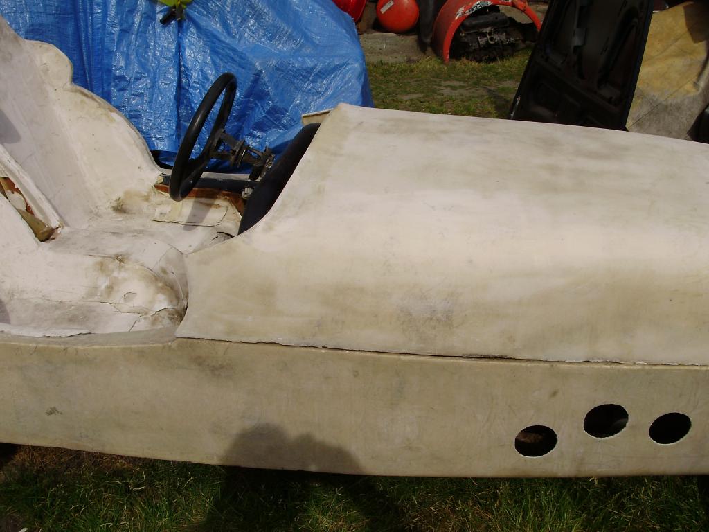

    teraz robi sie cała tapicerka na białą skóre i oj bedzie wygladać przepieknie.
    jak sknczymy to bedzie info i wogóle - a narazie nic - bo jak niewyjdzie to bedzie płacz!Pozdrawiam i dalej szukam schematów el. do klanci themy 8.32!
