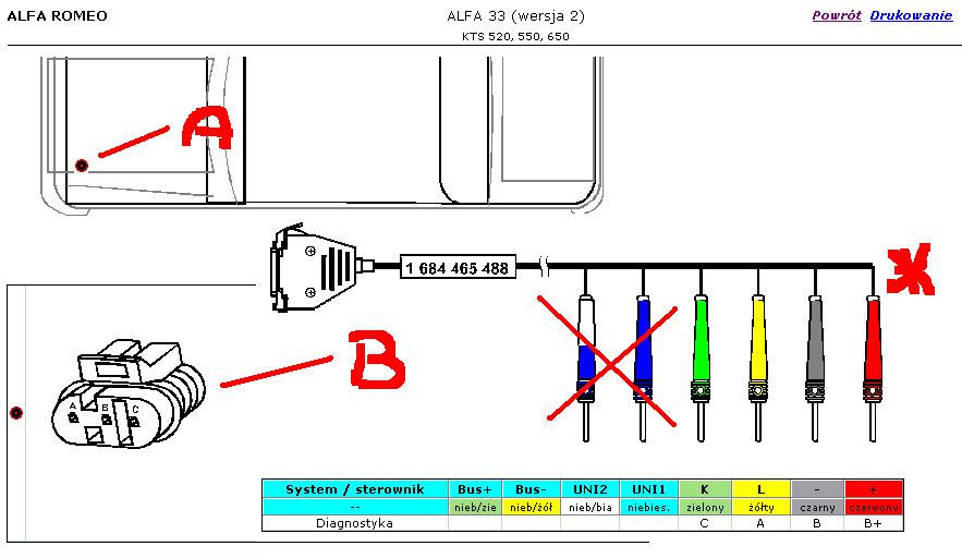

    Wiec odpowiadam ze wtyczka jest specjalna diagnosctyczna w kazdym aucie w 33 jest przy ECU z zaslepka ktora sie sciaga i sa wewnatrz 3 piny tu masz obrazek:
    a tu mojej produkcji male tlumaczenie
    A - prad wymagany z akumulatora
    B - wtyczka diagnostyczna przy ECU w aucie
    C i D - profesjonalna wtyczka diagnostyczna (nie mam jej)
    E - niewiem co to
    A tu moja przerobka z programu jeszcze ;]
    A - umiejscowienie wtyczki diagnostycznej
    B - opisana wtyczka diagnostyczna
    * - kolory pinow roznia sie wazne gdzie linia K i linia L wchodzi (w tabelce napisane)
    Tu masz wykaz aut moze faktycznie 1.7 16V niema ;] ale to nie moja wina http://www.auto-soft.pl/download/euroscan.pdf
    fotki bede obiecuje jak bede mial aparat tydzien lezy w naprawie
    W razie pytan piszcie
