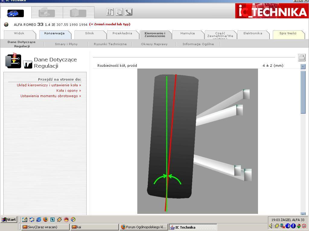

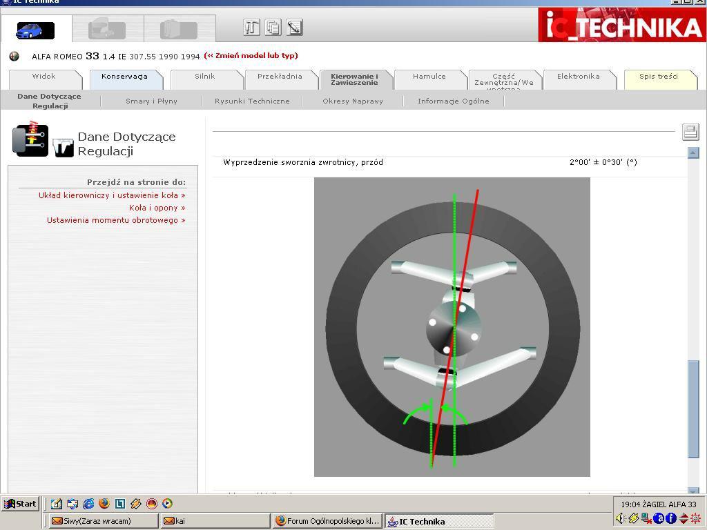

    masz tu fotki od AR 33 jak pomoga to dobrze ale mysle ze tak
    tu masz pochylenie kol przod
    tu rozbieznosc kol przod
    i wyprzedzenie sworznia zwrotnicy
