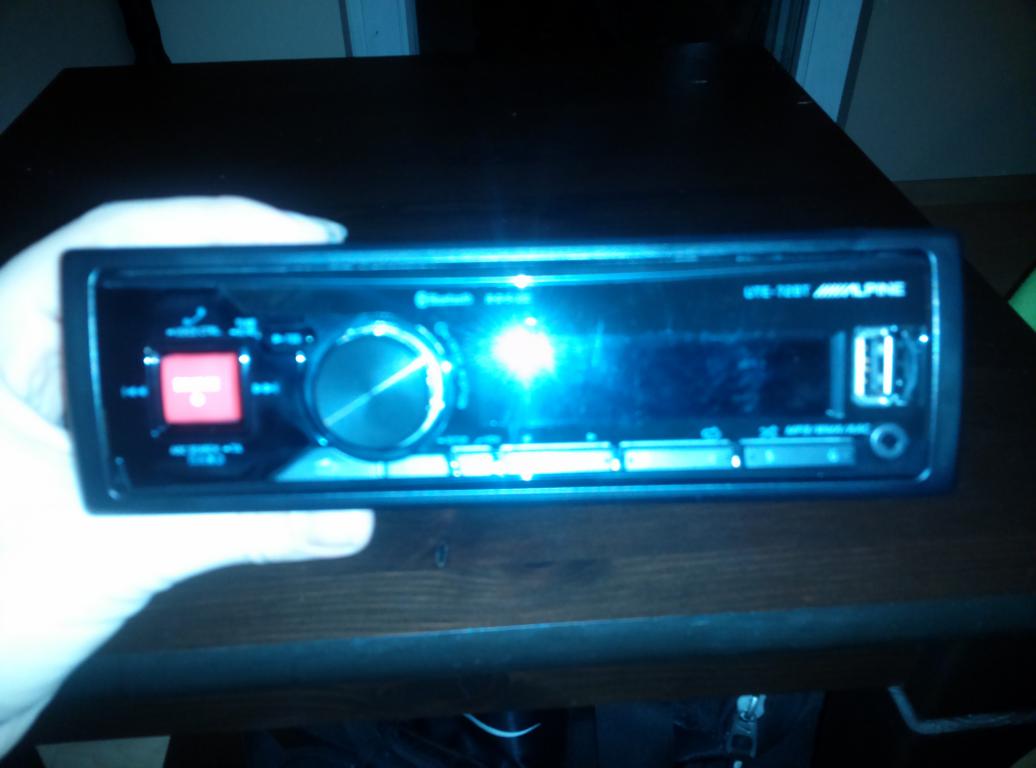

    Otóż tak: nie działa orginalne CD, więc dostałem w prezencie radio Alpine UTE-72BT.

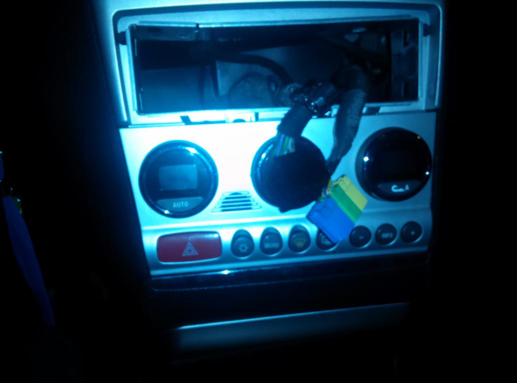

    I teraz proszę o pomóc, czego jeszcze potrzebuje, by działały mi przyciski w kierownicy i BOSE, jaki mam w aucie (Alfa 156 2002, lift wnętrza, ale bez FL). Po wyjeciu starego radia mam 2 kostki - kolorowa (jak rozumiem do BOSE) i podwojna ISO.

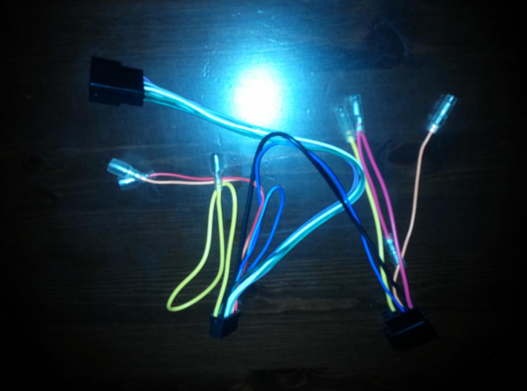

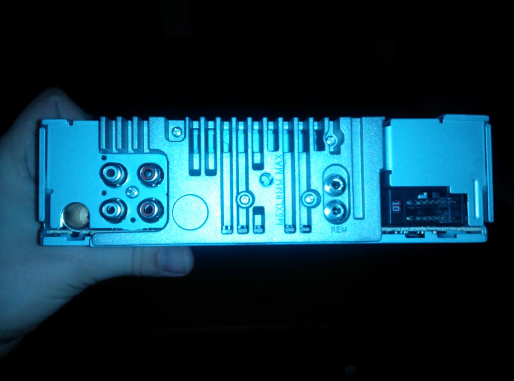

    Podpiecie nowego radia do tej podwojnej ISO przez kabel w nowym zestawie nic nie daje, Alpine działa, ale nie gra. Z tyłu mam jak widzę 4 porty RCA i 2 remote. Też w komplecie mam mikrofon z jackiem, poniewaz radio ma w sobie BT i Kontakty i telefon. Tak wygląda tył i dalej schemat z intrukcji z polaczeniami. I kable z kompletu.
    Z czego sie zorientowałem to bedzie mi potrzebny:
    1. Adapter z kolorowego miniISO na 4 RCA?

    tą dużą kostkę (z dziury na radio, lewa) podpinasz do tych dwóch czarnych wpinasz tą dużą.
    Co do działa przycisków na kierownicy musisz kupić moduł który podepniesz do kostek mini iso, na www.piloty.pl możesz zamówić do każdego auta i radio. Co do samego bose to nie wiem ale z tego co mi wiadomo to ten http://allegro.pl/adapter-system-bos...959881776.html bądź może ci od razu zrobią na tej stronie ramkę mam taką i pasuje z alpine ida x311r a i żeby ci radio zapisywało stację to zepnij kabel żółty z czerwonym z tego zdj co jest w tym poście

    Jeśli chcesz, żeby grało to podłącz poprawnie kostki ISO, połącz kabel czerwony z żółtym, żeby radio nie traciło ustawień.
    Jeśli chcesz, żeby grało przez rca, to bez wzmacniacza nic nie zrobisz.

    Troche odkopie i troche sie podpne.To alpine mimo ze jest bez cd to ma normalna dlugosc.jak wiemy w naszych alfach nie ma za duzo miejsca.i jak to jest z podpieciem kabli rca w tym radiu? Wystarczy rca kątowe i to siadzie czy nie ma tam miejsca?
