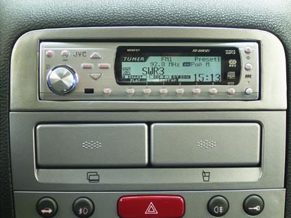

    Cytat Napisał Krusz Zobacz post
    JVC KD-SH9101
    Tak to wygląda w przypadku 147:
    A w większej odległości tak:
    Ostatnio edytowane przez drift-r ; 17-09-2014 o 18:37 Powód: Dodano
