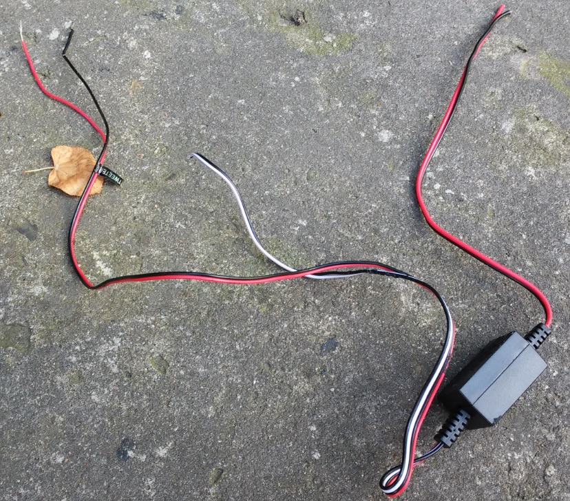

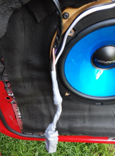

  3. #13
    Użytkownik Ogier Avatar DonARello
    02 2012
    łódzkie
    147 JTD 8v Rosso
    190
    Zasilanie tej "zwrotnicy" podpięte miałem przed fabryczną wtyczkę woofera, zaś woofer i tweeter połączone kablami od zwrotnicy jak na fotkach
    Zamieniłem miejscami zasilanie zwrotnicy, ale tym razem nie zadziałało nic, więc stwierdziłem, że ten cały filtr jest przyczyną braku dźwięku i go wywaliłem. Trochę dziwne, no a już chyba nie miałem jak inaczej tego podłączyć, no chyba, że wlutować zasilanie od razu za radiem i kable cągnąć, ale już nie chciało mi się bawić z tym... Różnicy szczerze mówiąc żadnej nie czuję bez tego filtra

  4. #14
    Użytkownik Ogier
    07 2014
    Alfa Romeo 159 1.9 JTDM DISTINCTIVE +
    157
    Jeśli do woofera i tweetera był jeden ten sam filtr to przyznam szczerze, że ja takich cudów jeszcze nie widziałem XD W wooferze szczególnie tej klasy różnicy nie odczujesz żadnej. Co do tweetera jeśli nie masz tego gadżetu może się on najzwyczajniej spailc ale jeśli masz podpięte pod oryginalne filtry, które były w aucie powinno być ok. Widzę, że masz wygłuszone drzwi, więc na Twoim miejscu zainwestowałbym w coś lepszego ;p
  5. #15
    Użytkownik Fachowiec Avatar slavol
    06 2008
    Chodzież
    Ford
    2,191
    To pudełko to filtr na wysokotonówke, na woofer idzie przelotem. Siedzi tam kondensator i nic więcej, ale bez tego ustrojstwa usmaźysz tweeter, kwestia czasu.
    A w alfach nie ma żadnych filtrów, kondensatorek jest lutowany przy głośniczku.
    No i masz połączenie równoległe więc radio może się buntować ☺
