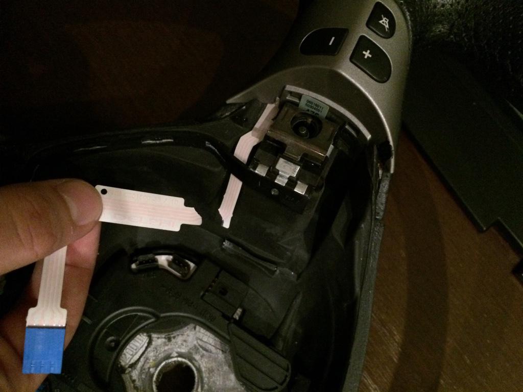

Doszła do mnie kierownica. Wszystko fajnie tylko taśma od lewej strony multifunkcji jest urwana. Da się to jakoś naprawić?
Powiem szczerze że kierownicę mogę zwrócić, jednak stan obszycia jest bardzo dobry i wolał bym jakoś to samemu rozwiązać.
Sent from my iPhone using Tapatalk
Ostatnia edycja:
kup wytartą i daj do obszycia, imo będzie taniej. naprawić może i się da, ale sensu to nie ma...

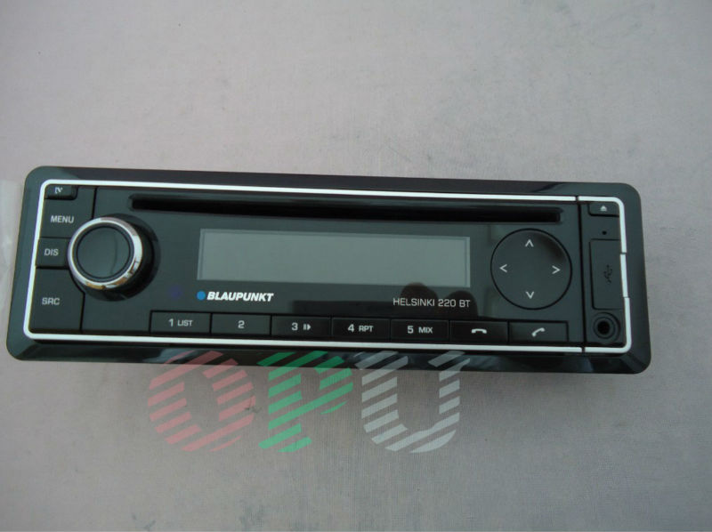

Podepnę się z pytaniem.
Czy warto wymieniać fabryczne radio z Alfy 147 2004 r. na Blaupunkt Helisnki 220.
Plus: radio Blaupunkt prawie nówka z wejściem usb, mp3 i bluetooth + tryb głośnomówiący. Radio spisywało się świetnie w poprzednim autku.
Minus: radio jest czarne (chociaż gładkie i stonowane, bez odstających pokręteł i bajerów:)), oryginalne jest srebrne, no i trzeba skołować ramkę pod kolor i pasującą do wnęki, możliwe jakieś komplikacje z elektryką?
Estetyka czy walory użytkowe:)
Ktoś takiej podmianki dokonał?
