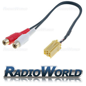

    Ok, wielkie dzięki, już wszystko jasne, a propo RCA to mam takie przejście
