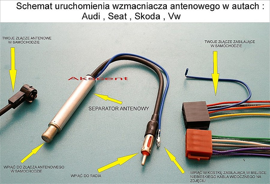

    Podejrzewam, że temat już był - niestety nie znalazłem wystarczających informacji.
    A więc tak jak w temacie - po wymianie oryginalnego radia na Pioneer 2din - strasznie słabo odbiera radio. Zasilanie pod sterowanie 12v + jest pociągnięte ze stacyjki. Podejrzewam ze odpinając oryginalne radio pozbawiłem (odłączyłem) zasilanie wzmacniacza antenowego. Teraz moje pytanie który to przewód ? Czy lepiej zamontować nieoryginalny separator/wzmacniacz anteny jeżeli tak to czy macie jakieś sprawdzone modele ?

    Tu masz opis, #291.

    pytanie do osób które zakladaly wyżej wymieniony separator dedykowany do VW, chodzi o ten niebieski kabelek odchodzący od separatora, z czym go łączyliście? w naszej kostce nie widać takiego kabelka z którym można by polaczyc ten separator
