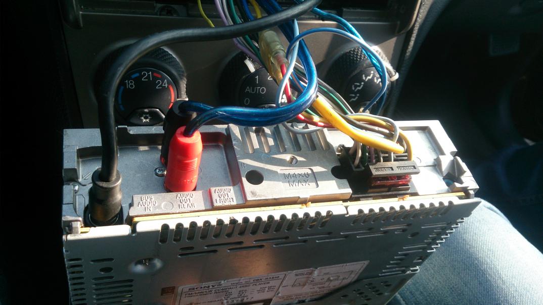

    Wstyd pytać, bo niby znam odpowiedź ale może ktoś potwierdzi:
    Pytanko do bardziej doświadczonych:
    W radiu mam wyjście Chinch o nazwie "REAR OUT", instrukcja radia mówi że to od tylnych głośników lub subwoofera.
    Czy mogę zastosować te chinche podłączone do wzmaka, który ma zasilać przednie głośniki?
    Czyli: Radio (chinche) idzie sygnał do wzmaka (channel 1), i tym samym do tego samego wzmaka podłączone są przednie głośniki.
    Pytanie tylko czy te REAR out wyjście da radę "użyć" jako sygnał do frontowych głośników.

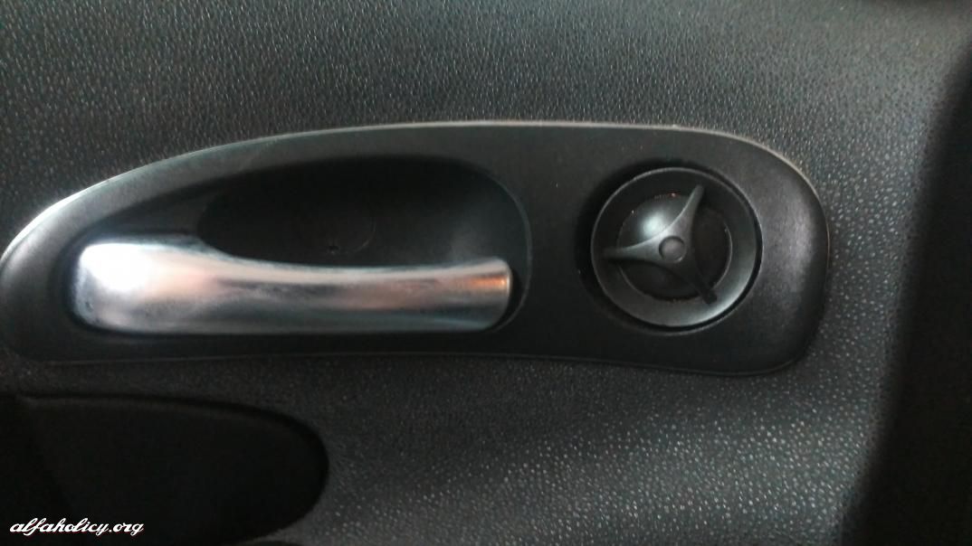

    429
    Pytanie, czy te fabryczne glosniczki wysokotonowe wklamkach mozna wymienic na jakies inne, czy to jest na stale zabudowane i w gre wchodzi konkretna demolka czy cos tylko po wymiarze? Od razu pisze ze nie zalerzy mi na jakims mega efekcie, seria mi wystarczy. teraz tak kupic cos czy kupic cale elementy i wymienic?

    Mozesz spokojnie wymienic na nowe

    Hertz DT 16 wchodzą jak fabryczne głośniki- czyli 32 mm wchodzi git, a jak chcesz cos większego to bez strasznych przeróbek można iść do 65mm
