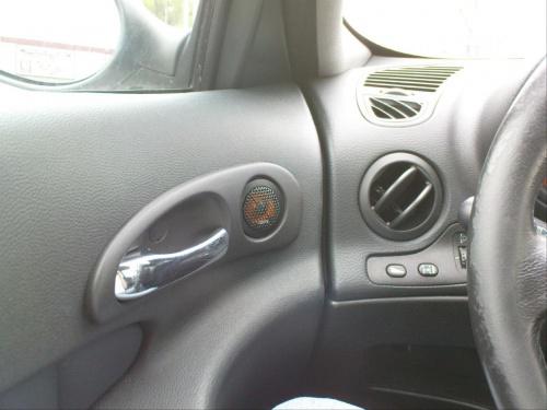

    nie wiem, nie bijcie mnie ale audiofilem nie jestem:
    przód: HERTZ DSK 165
    tył : HERTZ DCX 165
    Będzie z tego coś lepszego niż seryjne papierki czy lipa???
    Edytujemy:
    Głośniki już zamontowane więc odpowiadam sam na zadane przez siebie pytanie:
    różnica jest KOOOOOLLLOOOOOOSSAAAAALLLLNNNAAAAAAA !!! pomimo tego że wymieniłem tylko głośniki, nic więcej, wszystko na fabrycznej instalacji, jedyna modyfikacja wizualna to motaż "gwizdków" w ten sposób:
    Trochę się z tym bawiłem ale gra przepięknie , myślałem że już z auta nie wysiąde jak odsłuch robiłem . (oczywiście dla audiofili to pewnie za mało, ale dla mnie wystarczy)
    A teraz coś dla tych którzy będą chcieli tak jak ja wymienić tylko głośniki i będą tego szukać:
    Schemat podłączenia głośników na fabrycznej instalacji Alfa 156 SW przed FL
    - Prawy tył
    1. Żółto-niebieski +
    2. Biało-niebieski -
    - Prawy przód
    3. Czarno-zielony +
    4. Biało-brązowy -
    - Lewy przód
    5. Żółto-różowy +
    6. Biało-czarny -
    - Lewy tył
    7. Biało-czerwony +
    8. Niebiesko-brązowy -
    Jeśli się mylę to poprawcie, ale myślę że wielu ułatwi to montaż.
