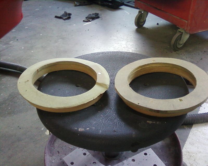

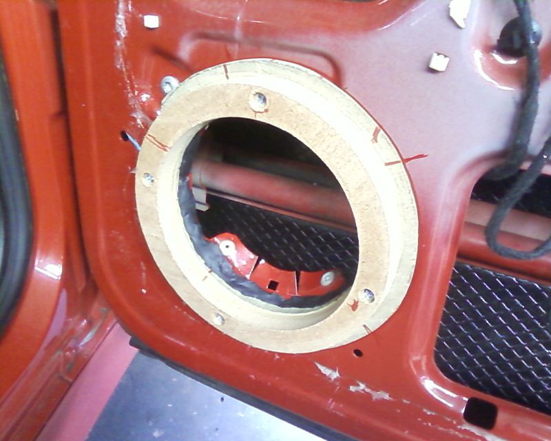

    witam!!!ja już po zabiegu,głośniki wraz z dystansami zamontowane!
    poszło całkiem gładko,porobiłem sporo zdjęć więc postaram się wrzucić jakiegoś manuala.
    to są te głośniki:
    HI-ENDOWY system KICX - ICQ 6.2 za 1/2 ceny (617009176) - Aukcje internetowe Allegro
    jestem bardzo zadowolony z efektów mojej pracy,wszystko przeszło moje oczekiwania.różnica jest kolosalna w brzmieniu.
    dzięki dystansom basu przybyło drugie tyle,głośniki schodzą bardzo niziutko bez niepotrzebnych wibracji.zyskała też na jakości scena dźwiękowa.
    dodatkowo wytłumiłem matami boczki drzwi (kieszeń szczególnie bo bardzo brzęczała)
    muszę jescze poprawić montaż twetterów gdyż za bardzo wystają,ale to już taka kosmetyka.
    poniżej kilka fotek:
