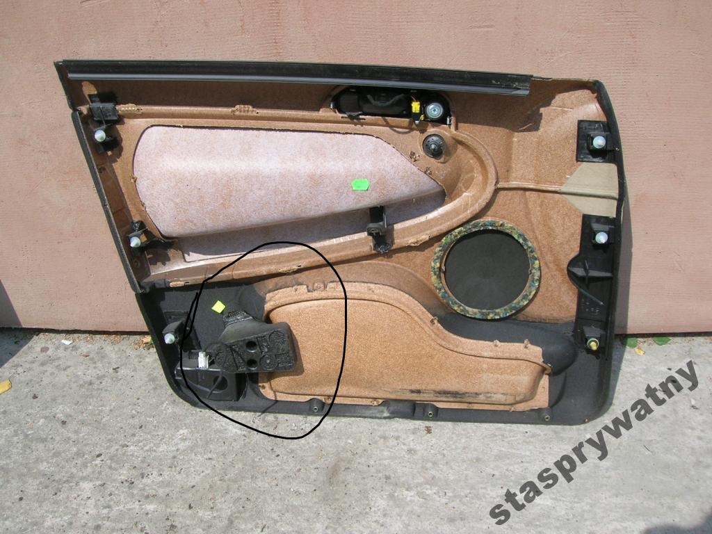

    Jedne drzwi oklejone, chyba nie wyszło mi to nawet tak tragicznie - zgodnie z waszymi radami podgrzewałem i zwałkowałem - raczej przyklejone są do drzwi na fest. Mam natomiast pytanie: wewnętrzna strona boczków drzwiowych ma taki "styropian" chyba z tego powodu, żeby szyba nie uderzała o blachę - wchodzi on do jednego z otworów konstrukcyjnych. Przez moją nieuwagę jak wkładałem boczek to "przebiłem" warstwę mat, ale jak się zorientowałem o co chodzi z tym styropianem stwierdziłem że lepiej zrobić dla niego "miejsce" i wyciąłem nieduży obszar mat tak żeby mógł spokojnie wejść - zrobiłem dobrze? Czy raczej powinienem przypiłować/usunąć ten styropian?
    Chodzi mi konkretnie o ten element - zdjęcie zapożyczone z allegro:

    Raczej powinien być gdyz to element boczku.

    Spokojnie możesz ten styropian usunąć. Ja tak zrobiłem i nie mam żadnych skutków ubocznych a duża dziura jest zaklejona matą. Pozdrawiam.

    Jak pisałem - niestety już odpowiednią dziurę wyciąłem, także jak to się mówi - pozamiatane.

    Usunąłem z drzwi ten styropian, w sumie i tak nic on nie dotykał - mam tylko pytanie: myślicie że ta łata jest wystarczająco solidna? Nagrzałem ją dosyć mocno i nakleiłem w miejscu styku z blachą i matą:
