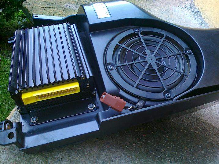

    Witam, mam okazję nabyć po super cenie subwoofer dedykowany do 147-ki, oczywiscie bez okablowania.
    W aucie mam instalacje po starym wzmacniaczu i skrzyni basowej.
    Wpadłem na pomysł aby wyrzucic oryginalny wzmacniacz subwoofera i włożyć tam jakiś inny pod który da się podpiąć głośnik w subie, i tu nasuwa sie moje pytanie do znawców czy nie będzie problemów z tym aby głośnik grał pod "nowym" wzmacniaczem?
    Na załączonym zdjęciu widać kostkę od głośnika którą trzeba podłączyć pod wzmacniacz - do czego są te 4 kable idące od niego?
    Oraz jaką moc ma ten głośnik ? Ponieważ jakoś trzeba dobrać wzmacniacz...

    problemow z podłączeniem nie będzie o ile zamontujesz inny wzmacniacz bo tego z bosse nie użyjesz bez reszty osprzętu
    głośnik jest 2obwodowy albo inaczej ma 2 cewki co do mocy to myślę ze z 50 RMS będzie miał ale dokładnych danych nikt nie zna

    Wszystko mam juz w komplecie zamontowane w aucie, i teraz nasuwa sie moje pytanie, jak podłączyć głośnik 2 cewkowy pod wzmacniacz 2 kanałowy tak aby nie uszkodzić tego i tego?

    Wzmacniacz ma 4-8ohm a głośnik 2ohm , nic na pewno sie nie uszkodzi ?

    Nie, jeśli podłączysz cewki głośnika szeregowo. Uzyskasz wtedy 4 ohmy, mniej w mostku przy tym wzmacniaczu mu zaszkodzi.

    Szeregowo czyli?

    Jak ty takich rzeczy nie wiesz, to poszukaj po kolegach kogoś kto ci to podłączy. Najlepiej sprawdzić baterią 1,5V jak podłączyć cewki, żeby nie "działały przeciw sobie" - odpowiednia polaryzacja.
