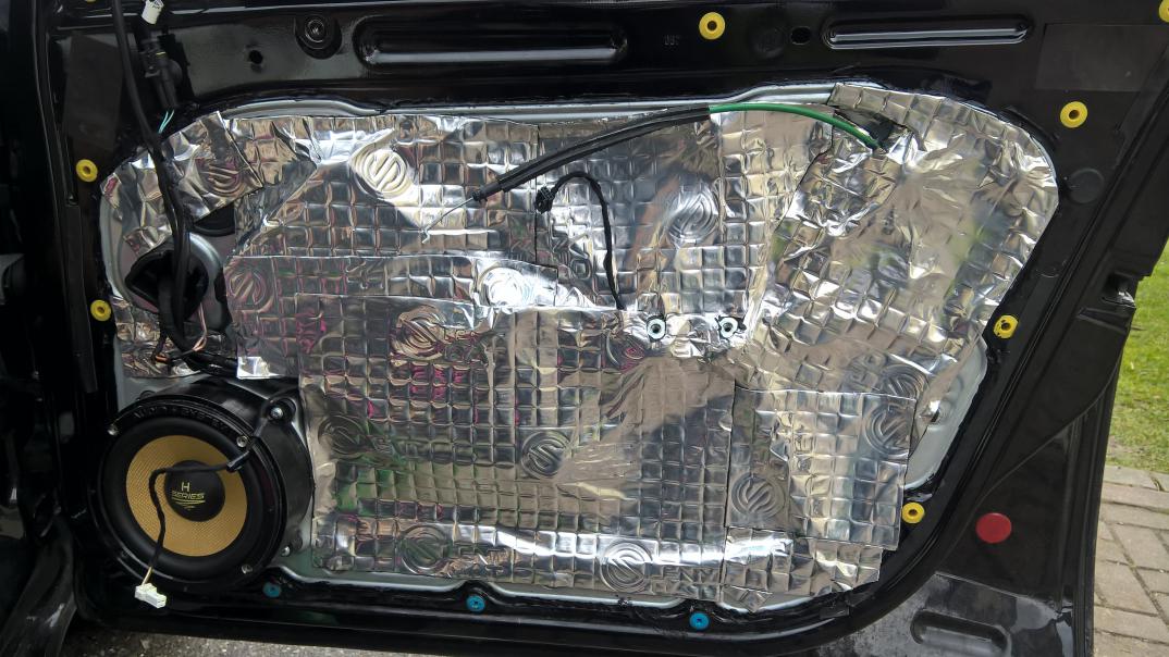

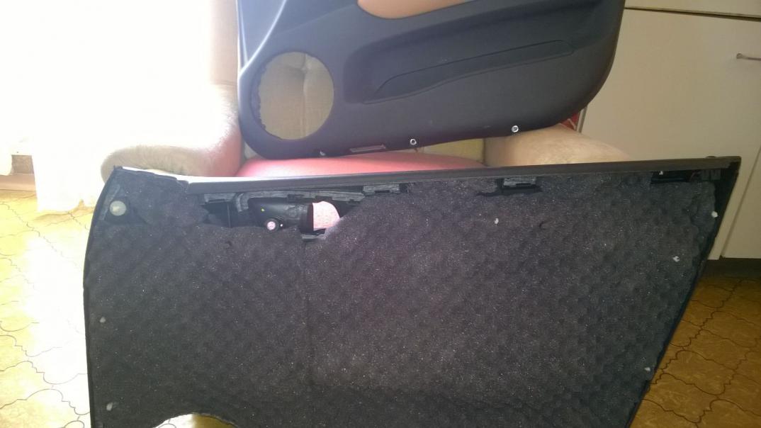

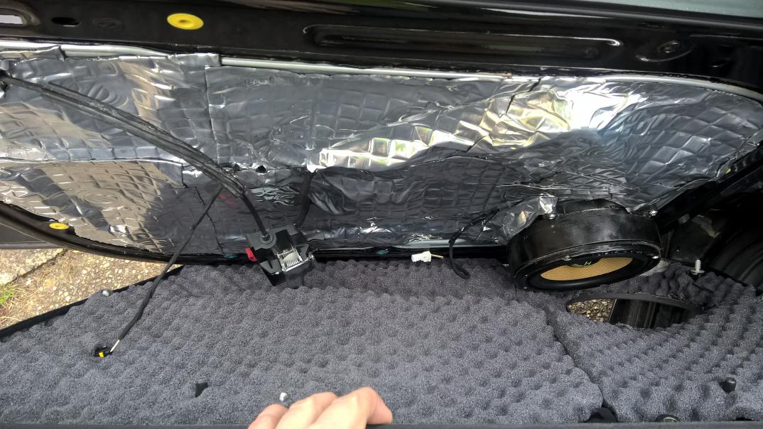

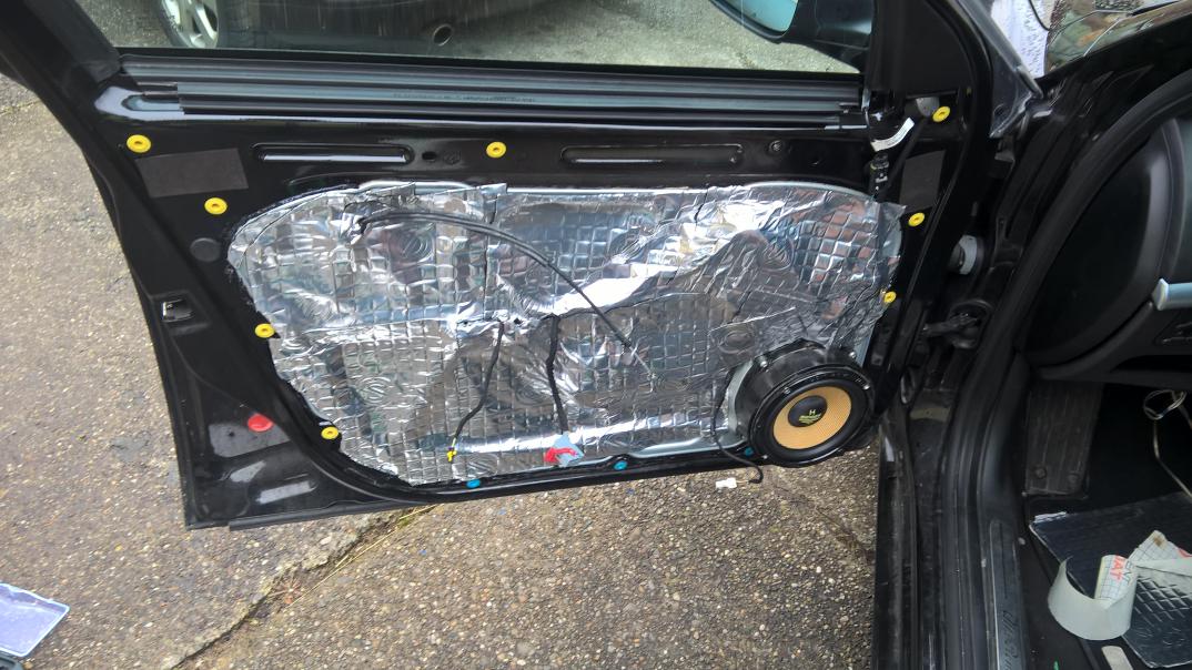

  3. #13
    Użytkownik Rowerzysta Avatar sliwa90
    02 2015
    Alfa Romeo 159 , 2,4jtdm, 2007
    58
    zrobione w miare ok
