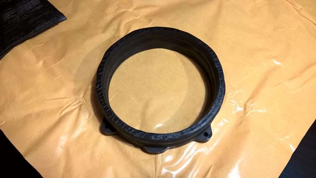

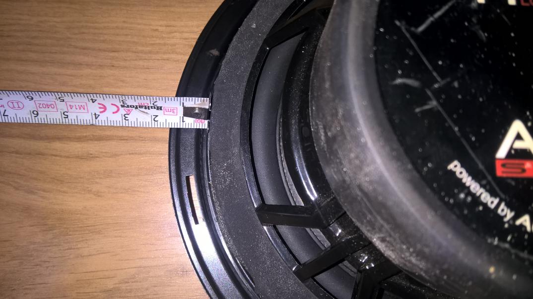

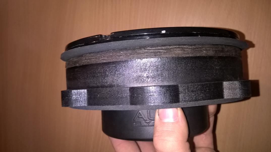

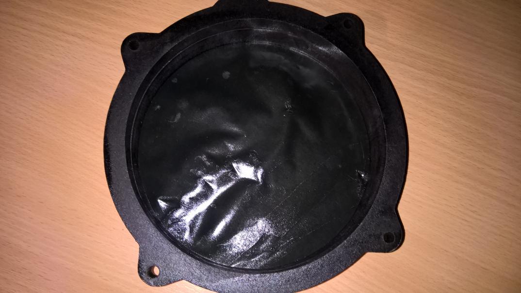

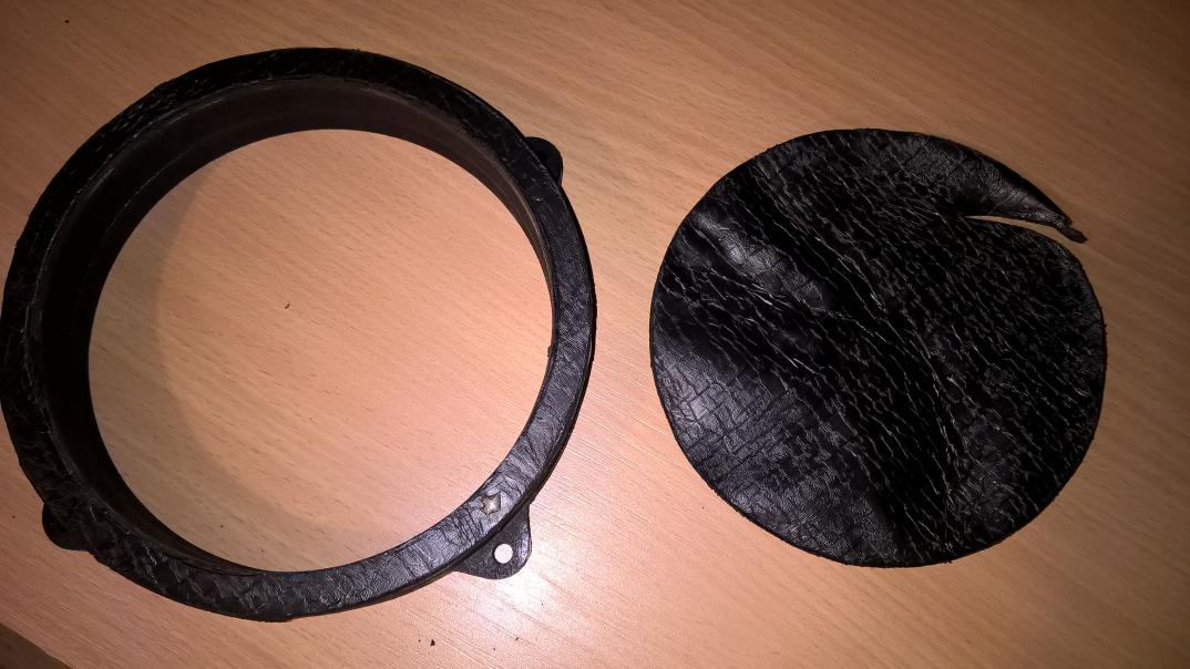

    Wydłużenie dystansów mdf

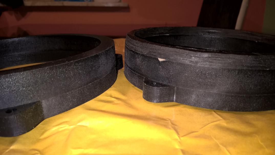

    Z powodu 72mm głębokości montażu helonow przedłużyłem dystansy. Użyłem leżącej w piwnicy maty gumowej 2mm z strona samo przylepną jest ona dość sztywna. Dodałem 4 warstwy od góry co dość je wydłużyło. Od spodu dystansu doklejałem piankę uszczelniająca( wziąłem ja z roboty ,przyklejają ja jako uszczelka pod pleksiglas)
    Wiec dość istotę pytanie czy zmieszczę to wszystko pod boczkiem. Jak się wszystko sumowało będzie okolo 5cm wystawać od tej blachy dzielącej drzwi.

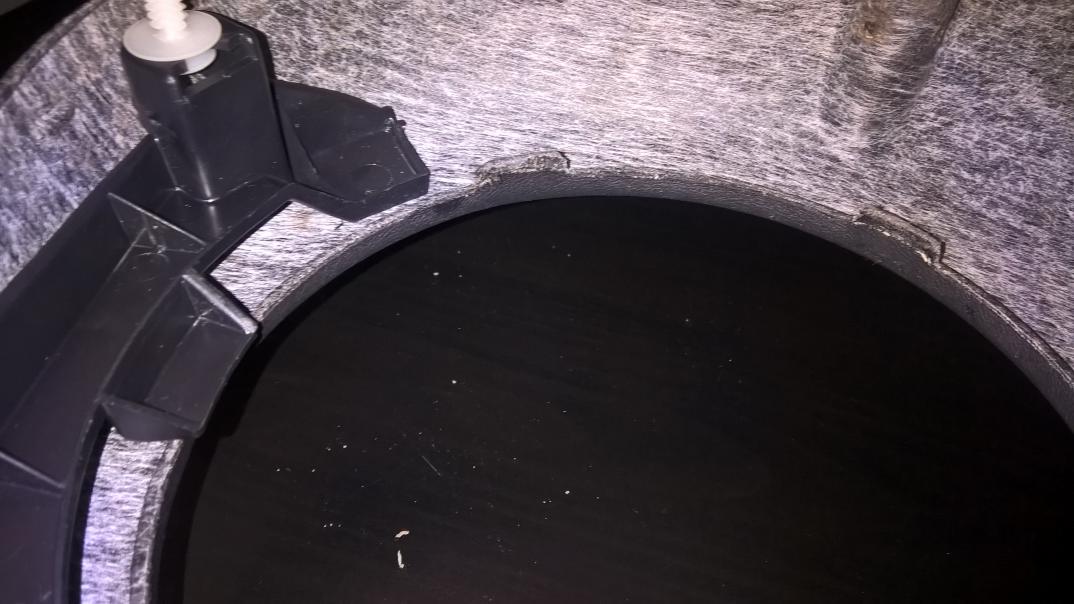

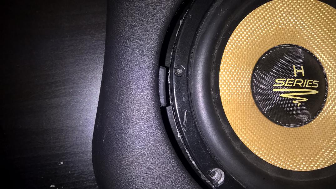

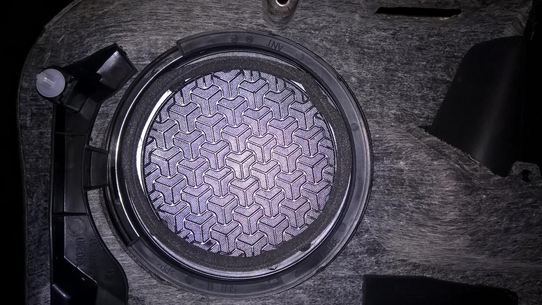

    Przed robota zdjąłem boczek przykręciłem jeden adapter i przyłożyłem głośnik.
    Nie pasuje magnes jest zbyt duży ,zawadza ta śrubka od prowadnicy.
    Będę musial przerobić znów dystans min do 60mm.
    I z tym wiozę się wyjecie msakownicy w boczku i wielka dziura. Będzie on wystawal okolo 2cm na górze ,3 cm na dole jak zatkać ten otwór. Po robocie wsadzę zdiecia

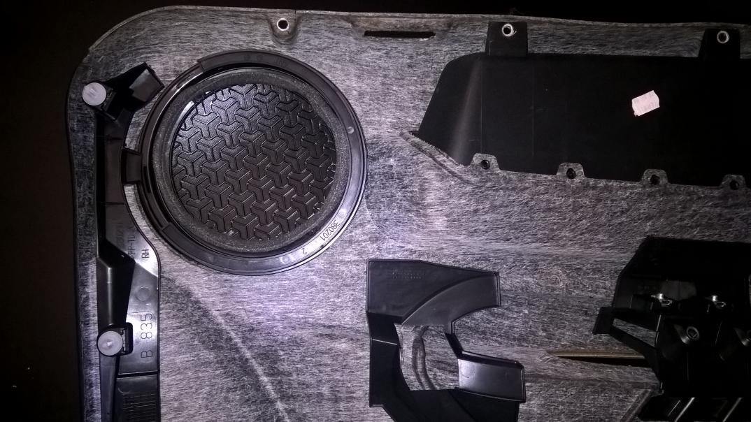

    Domyślnie Boczki 159

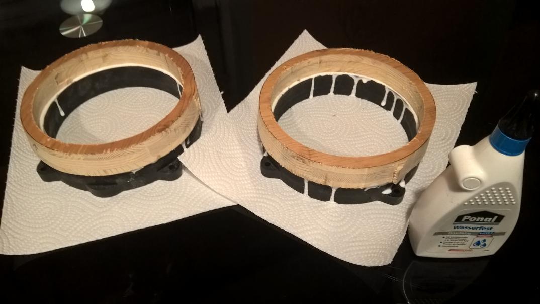

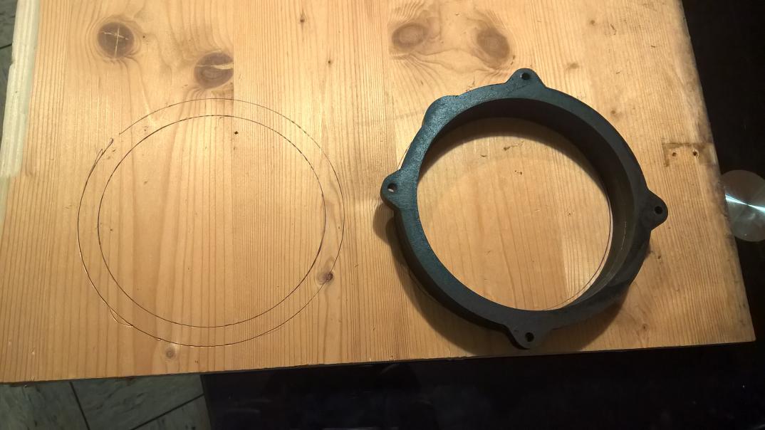

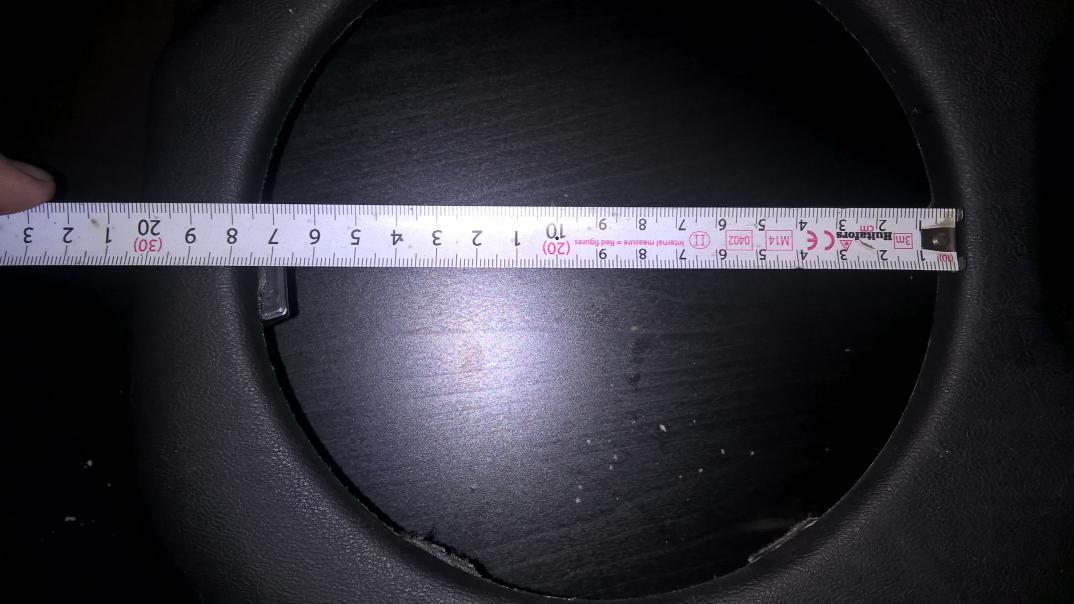

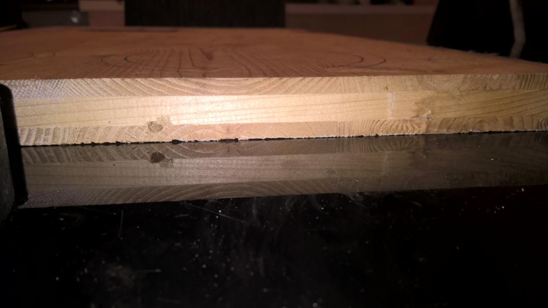

    Wiec tak wycięte dwa kuleczka z drewna (troche brzydko, nierówno jutro je doszlifuję na szlifiercze oscylacyjnej).

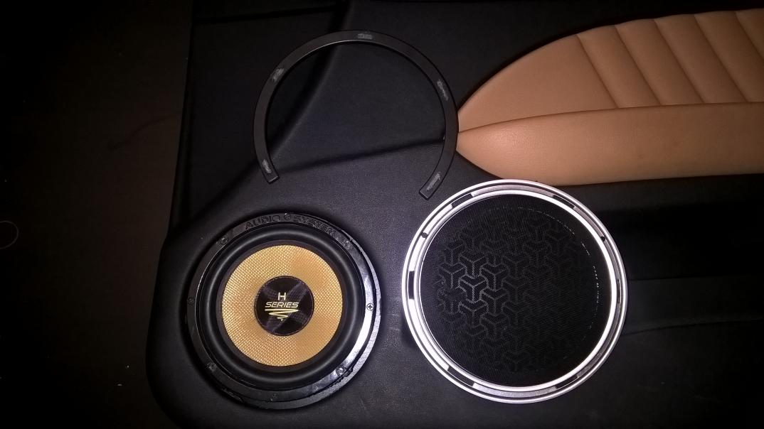

    Po przetarciu papierem ściernym są sklejone z dystansami. Maja razem ze sobą 58mm. Co do boczków nigdzie nie znalazłem jak wyjąć maskownice. Wiec wygląda to tak
    -ściągamy boczek
    -od środka maskownicy mamy taki plastikowe pól kolo(księżyc) zrywamy go delikatnie(jest on przyklejony) ,naprzeciwko jego jest listwa z zapinkami i ząbkiem nachodzocy na maskownice tez go zrywamy i lekko podważamy by muc ja wyjąć.
    Ps.
    jak sie wyjmie maskownice w boczku jest otwor 176mm . Glosnik ma 165mm i zostaje spora szczelina, nie liczac jak w moim przypadku wystajacego glosnika okolo 2 cm na gorze 3 cm na dole(jeszcze nie wiem jak to zrobic by to ladnie wyglodalo)

    Próbuj zamontować woofer na równo z tapicerką, najlepiej skierowaną w Twoje ucho

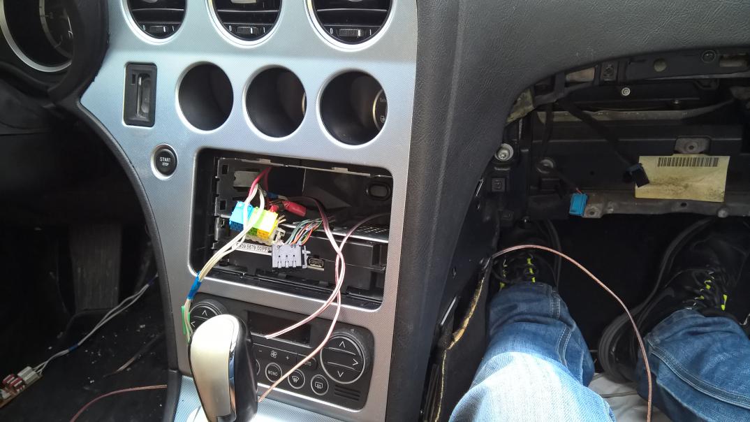

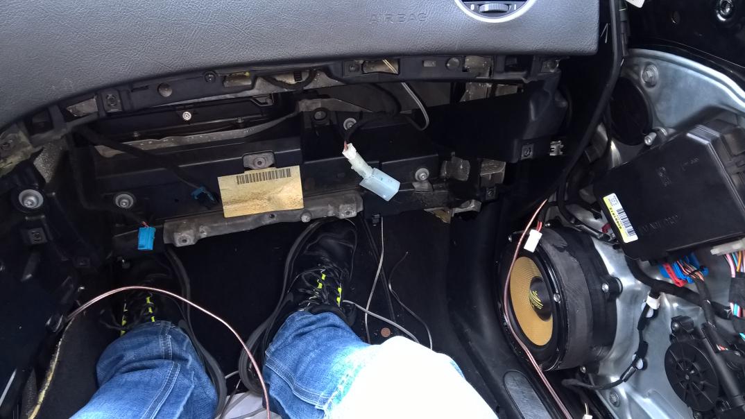

    Dzis zacząłem ciągnąć przewody . Tylko zdążyłem zrobić dzis prawa stronę (drzwi bez wygłuszenia) . Bez ciecia i lutowania się nie obedzie. Jest wręcz prawie niemożliwe przeciągnięcie kabla do drzwi. Najłatwiej jest podlaczyć się do oryginalnego okablowania.
    Wszystko blokuje kostka drzwi-karoseria. Za dużo roboty by ja wyjąć nawiercić otwór na przewód. Woofer mam podłączony do oryginalnej instalacji tuz przy radiu. 2 kanały z radia mam przylutowane do konwertera sygnału audio RCA. Z głośnikiem sopranowym było troche zabawy by moc spokojnie przeprowadzić kabel. Musiałem wyjąć cały schowek i plastiki wokół niego ale się udalo. Jutro wezmę się za lewa stronę. Woofer tylko wystarczy przylutować do oryginalnej wioski . I przeciągnąć sopran.

    W końcu skończone .jedynie jeszcze wygłuszenie i może z stąd moje rozczarowanie helonami. Liczyłem na więcej może moja radość psuję subwoofer dos mocno wspomagał oryginalne nagłośnienie nie odczuwam za dużej zmiany
    Ps
    sonometr zmierzył mi 96dB na środku konsoli

    Przekombinowany dystans, plastik, mdf, jakaś guma i pianka. Wyjście z radia po wysokich przez konwerter, nie wiadomo jak pocięte pasmo sub-mid.
    No i brak fundamentalnej sprawy przy mocnych niskośredniotonowych - wygłuszenia. Blachy grają razem z głośnikiem a ten nie ma zapewnionej komory rezonansowej czyli namiastki obudowy zamkniętej. To nie może grać dobrze, i sam to przyznajesz.
