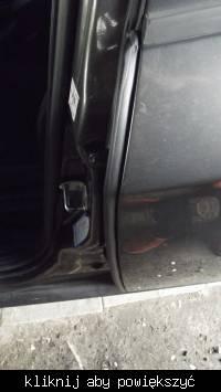

Sprawa na tyle zaczęła mnie irytować, że postanowiłem znów poruszyć temat... Wsiadłem w inną 166 i było tak zajefajnie cicho, że teraz się wkurzam.
W 166 uszelki na drzwiach to takie "rynny", a we wnękach drzwi są bez tzw "widocznego łączenia" tylko jest po całości...
Uszczelki mam w całości, żadnych dziurek czy coś, drzwi nawet doginałem i nic...
Co robić z tym tematem ? Dać komuś do spasowania wszystkich drzwi ?

Ja w 159 naciąłem fabryczne uszczelki w miejscu zgrzewu:
Nie było uszczelki między przednimi a tylnymi drzwiami oraz między tylnymi z błotnikiem, więc wkleiłem profil D o dobranej wysokości:
W czasie jazdy słyszą świst powietrza przechodzącego do kabiny między ramką drzwi, a uszczelką - próbuję z tym walczyć np tak:
ale efekt jeszcze nie jest zadowalający. Możliwe, że powietrza dostaje się między drzwi a karoserię inną drogą niż przez zewnętrzne uszczelki wokół drzwi np przez otwory w podszybiu, przez szczeliny w lusterku czy przez nadkola. U mnie między błotnikiem/nadkolem jest fabrycznie wsadzony luźny kawałek jakiegoś filcu czy innej szmaty
