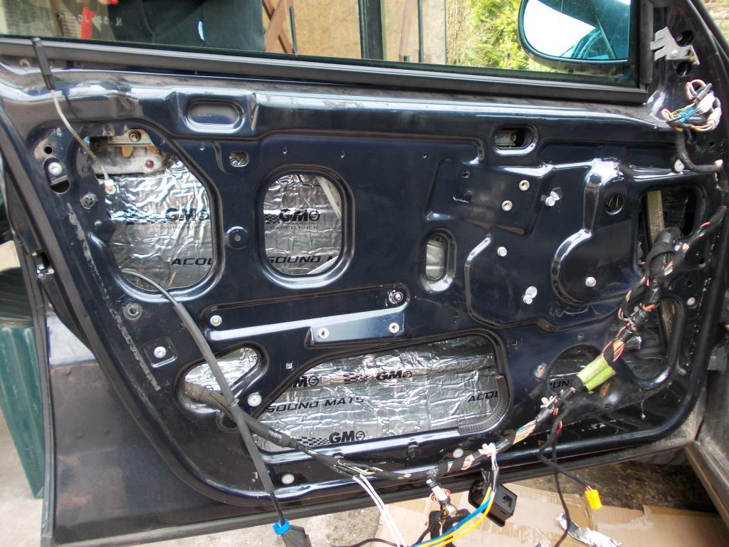

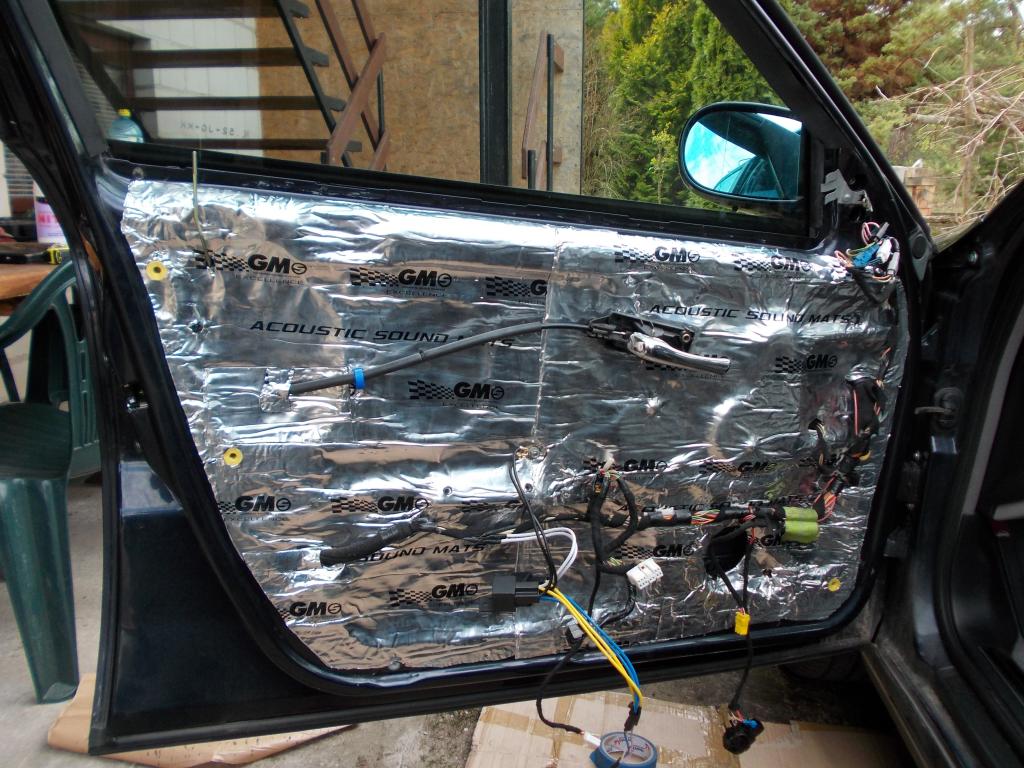

    Wygłuszenie ma bardzo duże znaczenie. Ja na twoim miejscu bym zdjął boczek i zobaczył jak jest to wygłuszone. W środku wyłożone dokładnie matami i za zewnątrz też. Powinno być zrobione coś takiego:

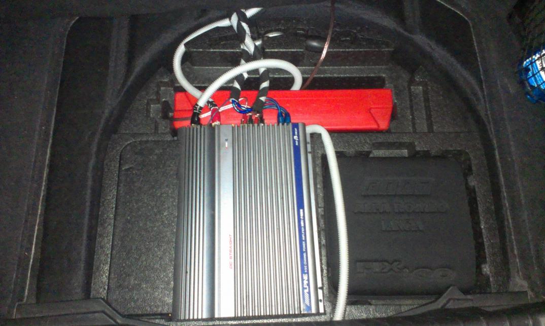

    Poszukaj starego CDA- 9851R
    A wzmacniacz Alpine V12
    Będzie niedrogo i dobrze
    I da się to tak upchnąć żeby nie było widać, nawet w GTV. Ja w SportWagonie mam to razem upchane z Fix&Go

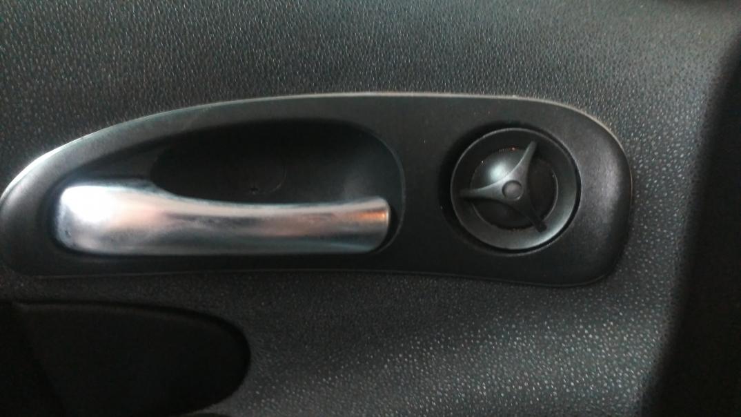

    U mnie siedzi F400s i Tempo 6 i jest jak dla mnie dobrze (z tego radia można naprawdę mocno ściszyć Tweetery), Tweetery upchałem tak jak na foto, a na drzwi poszło 30 mat Silent Coat.
    To radio ma w moich rękach dożywocie, niektóre nowe radyjka za 800+ tak nie grają
