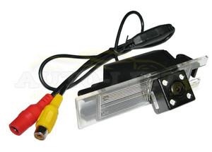

    2. Kamera cofania Viaken - Opel
    Kamera cofania montowana w miejsce lampy oświetlającej tablicę rejestracyjną. Kamera ma szeroki kąt widzenia (170*). W trakcie moich testów wykazywała się zadowalającą jakością obrazu. Obraz jest obrócony (czyli widzimy obraz poprawny a nie odbity) oraz w podziałki odległości. Jak dobrze odzwierciedlają one odległość nie miałem jeszcze okazji testować.

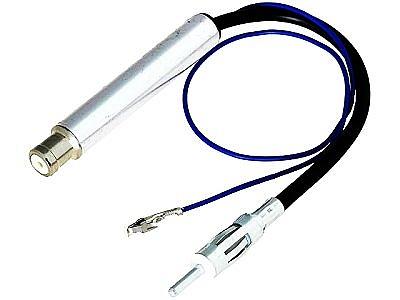

    3. Separator anteny FM
    Radio MM wyposażone jest w gniazdo ISO do anteny FM. Stacja ma gniazdo DIN. Potrzebna jest przejściówka i początkowo miałem zamiar kupić zwykłą przejściówkę za kilka zł. Podłączając testowo stację odkryłem jednak, że radio MM nie jest wyposażone w wyjście wzmacniacza antenowego (to wyjaśnia dlaczego RDS i ogólnie odbiór FM wyglądał tak słabo). Stąd zakup separatora. Jeśli się uda, zasilanie separatora podłączę we wtyczkę oryginalnej wiązki. Jeśli nie użyję złączek wago o których później.

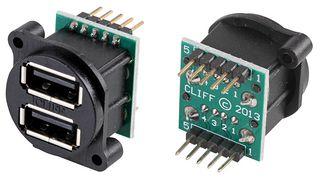

    6. Podwójne gniazdo USB - Cliff 30090
    Ponieważ gniazda usb urządzenia wyprowadzone są na przewodach, zdecydowałem się przerobić przewody, zarobić je na innej wtyczce i podpiąć do tego gniazda. Gniazda będą zamontowane w schowku pasażera, ponieważ będą służyły albo do podpięcia pendrive z muzyką albo komputera gdy będę chciał dokonać poważniejszych zmian w sofcie.

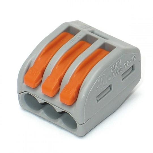

    7. złączki wago i OWH/OWG.
    Złączki, wtyczki i gniazda do spięcia elementów między sobą i z samochodem.

    Zazwyczaj używa się ich w puszkach elektrycznych w instalacjach domowych. Dla mnie w kilku przypadkach ich użycie jest jednak wygodniejsze niż użycie typowych wtyczek stosowanych w takich przeróbkach które 'zaciska' się na przewodzie.
    Oczywiście wtyczki wago użyte będą tam gdzie będzie miało to sens a nie na siłę wszędzie. Np rozdzielenie zasilania na zapalniczkę i przetwornicę będzie na wago, ale już zasilanie kamery cofania na typowych wtyczkach czyli takich:

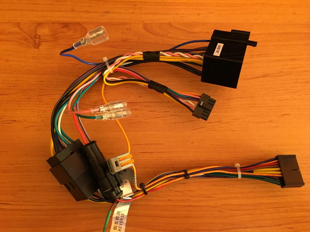

    Przygotowałem pełen zestaw wiązek do zamontowania. Przy okazji mogę podzielić się kilkoma uwagami dla osób które noszą się z zamiarem podobnych instalacji.
    Wbrew temu co widać na aukcjach na aliexpresie, główny przewód (zasilanie+głośniki) we wszystkich chińczykach od firmy Newsmy jest od razu zarobione na gnieździe ISO A&B.
    W gnieździe zasilającym mamy wyprowadzone przewody +12V po zapłonie i zasilanie na wzmacniacz antenowy. Tutaj pojawia sie pierwsza kwestia, Alfa nie ma zasilania po kluczyku podanego na radio i w moim przypadku nie ma też wzmacniacza antenowego (ani wyjścia w radiu ani przewodu na wiązce)
    To wiąże się z koniecznością delikatnego przerobienia wiązki radia. Jeśli jednak używamy adaptera np Connects2 to on na swoich wtyczkach już będzie posiadał +12V po kluczyku. Będzie również posiadał wyprowadzenie 'illumination'. W zależności od źródła jest to opisane jako podświetlenie deski, albo jako sygnał z świateł mijania. Osobiście liczę, że to coś w rodzaju kontroli przyciemnienia dimmerem (przyciski w manetce kierunkowskazów).

    W moim przypadku nie sprawdziłem za wczasu co connects2 wystawia na gnieździe ISO więc przewód czerwony (12V po kluczyku) jest wpięty na złączkę OWH. Drugi przewód we wtyczce to sygnał biegu wstecznego. Ten sygnał przełącza radio w tryb wsteczny. Po prostu wyświetla obraz z wejścia AV (jednego z dwóch, wybieramy to w ustawieniach) i nie pozwala zrobić nic innego tak długo jak sygnał jest obecny. Na złączce wago dwa żółte przewody to właśnie sygnał illumination. Zaizolowany przewód obok wtyczki OWH to sygnał '12V controled'. Na przewodzie pojawia się 12V w momencie gdy podamy sygnał biegu wstecznego. Jest to bardzo mądre posunięcie producenta, ponieważ w autach gdzie mamy kontrolę spalenia żarówek, mogą wystąpić zakłócenia w zasilaniu kamerki. Jeśli takie zakłócenia wystąpią przeciągnę dodatkowy kabelek do zasilania kamery.

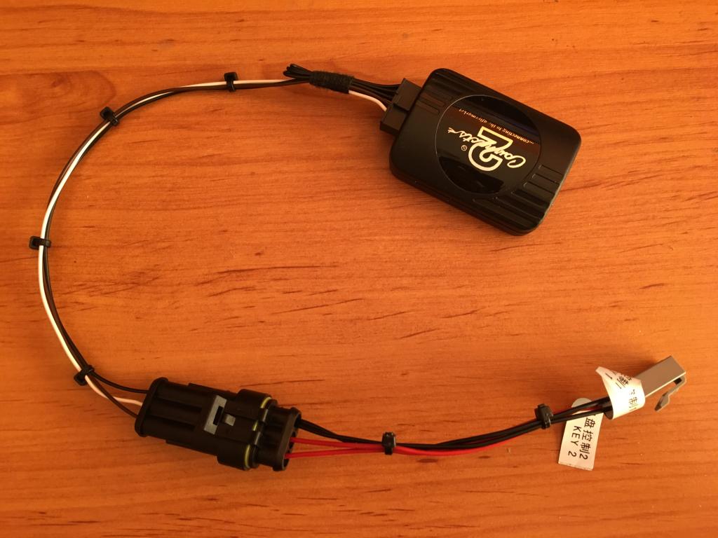

    Trzy luźne przewody w przeźroczystych gumkach to sygnały wystawiane przez connects2. Sygnał 'prędkości' - zapewne do podgłaszania/ściszania radia w zależności od prędkości do radia które to obsługuje (to akurat nie ma takiej opcji), sygnał hamulca ręcznego (można go podłączyć do radia ale nie znam jego funkcji. Trzeci przewód to sygnał na wzmacniacz. Amp remote czyli pewnie zasilanie wzmacniacza.
Nazwa:	IMG_3156.jpg
Rozmiar:	88.8 KB
    Tutaj przewody odpowiedzialne za przyciski z kierownicy, zarobione na wtyczce OWH.

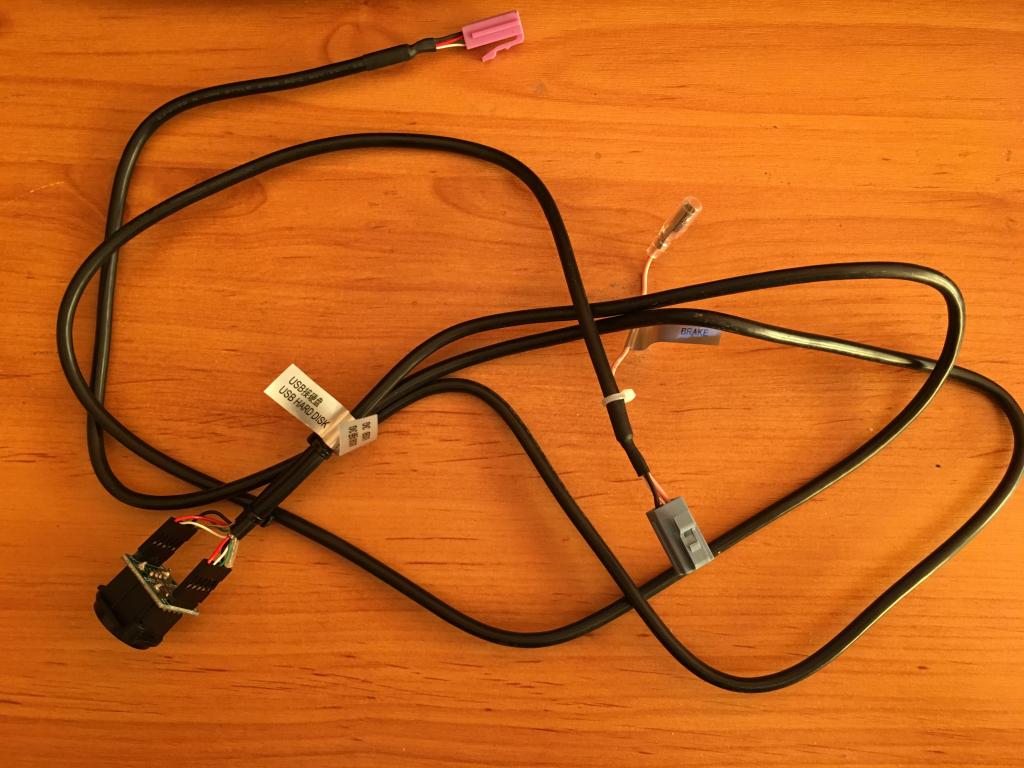

    Gniazdo USB z zarobionymi na nowo przewodami USB do umieszczenia w schowku

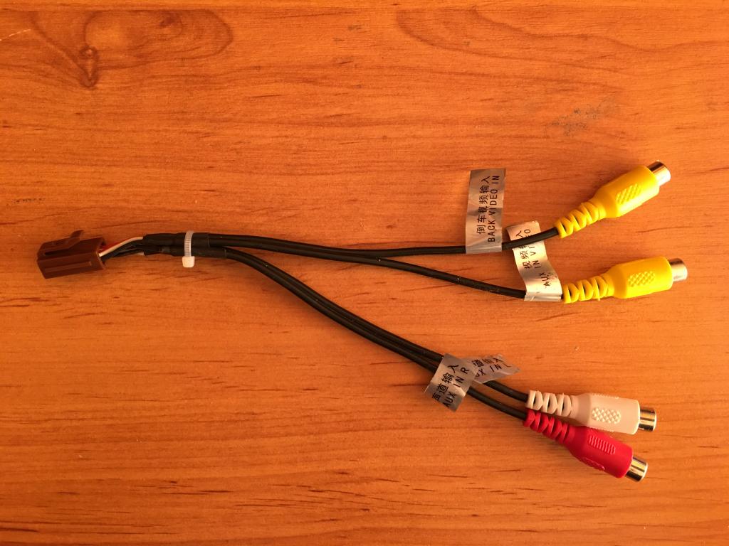

    Złącza Audio/Video.
    Standardowo, białe i czerwone to dwa kanały dźwiękowe, żółte to wtyczki Video. Można podłączyć kamerę na dowolną żółtą wtyczkę.

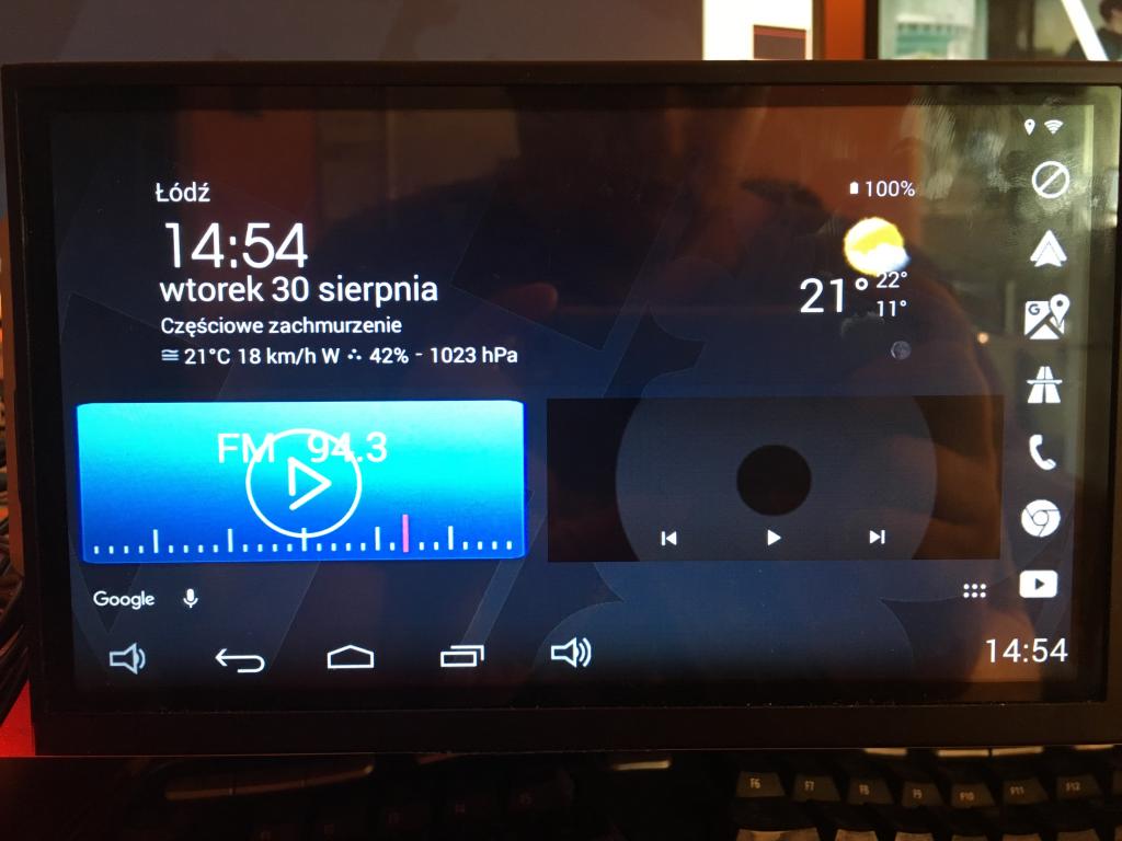

    A na koniec, jak póki co skonfigurowałem wygląd ekranu głównego.
Nazwa:	IMG_3155.jpg
Rozmiar:	65.7 KB
    Na ekranie głównym umieściłem tylko to co moim zdaniem jest przydatne. Czyli data/godzina, pogoda, radio, odtwarzacz muzyki oraz skróty do najpotrzebniejszych aplikacji, trzy nawigacje których używam, kontakty telefoniczne, yt i przeglądarka chrome. Aplikacja na górze wygasza ekran. Jeszcze nie wiem czy to odłącza funkcjonalność czy tylko wygasza ekran. Dam znać jak sprawdzę.
    Reszta aplikacji dostępna po wejściu w listę apek. Moim zdaniem tak będzie najwygodniej i najbezpieczniej.
    Jedyne dwie rzeczy które mnie rażą, to niebieski widget aplikacji od radia - jeśli inna aplikacja od radia tutaj zadziała to natychmiast ją podmienię - jeszcze nie testowałem oraz logo na początku uruchomienia androida - tak zwane BootLogo. Próbowałem je zmienić zgodnie z dostępnymi w internecie instrukcjami, ale się nie udało. Czekam na dalsze informacje od producenta jak to zmienić ponieważ jest to dla mnie jak cieknący kran. Niby wiele nie robi, a jednak wkurza.

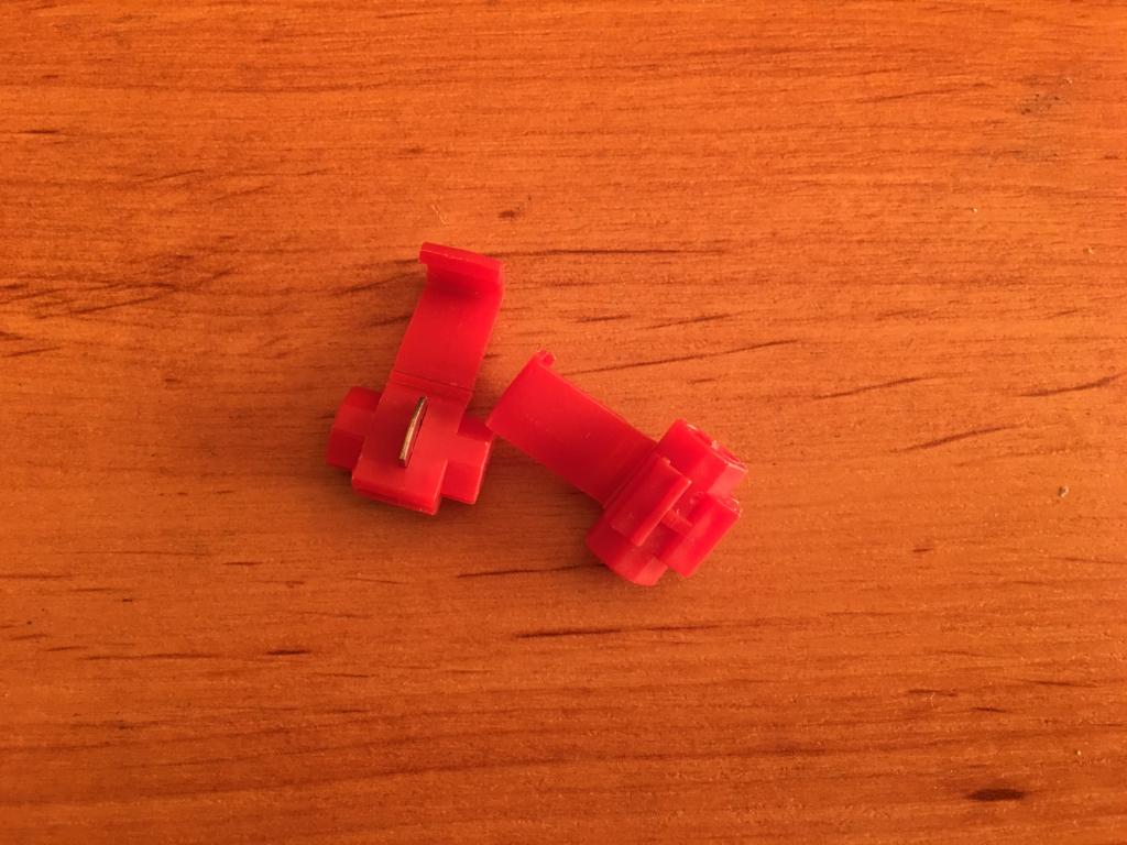

    Znam doskonale złączki Wago, jak również te szybko złączki. Ja użyłbym po prostu lutownicy, termokurczek i/lub taśmy izolacyjnej w zależności od potrzeb.

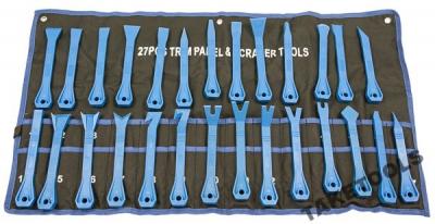

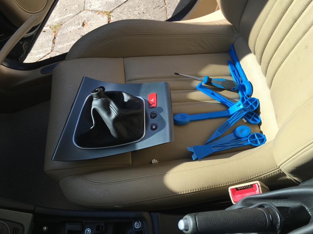

    Przy rozbieraniu tapicerki polecam zaopatrzyć się w takie cuda:
    Ułatwią zdjęcie elementów bez ich połamania.

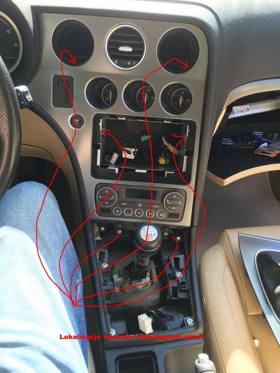

    Pracę rozpocząłem od demontażu radia MM, tutaj też potrzebujemy narzędzia w postaci albo klucza kupionego od FCA albo pręta M4 z castoramy/obi/praktikera. W przypadku tego radia nie zadziała myk z radia blaupunkt z gwoździami czy drutami. Radio samo nie wyskoczy. Jest bardzo ciasno obsadzone w ramie 2din. Końcówki prętów musicie odgiąć i za nie wyciągnąć radio.

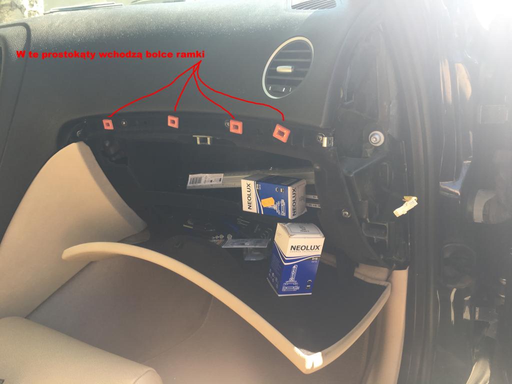

    Po zdjęciu radia szybka robota rzeźbiarska z wieszakiem z pralni i mamy kolejny klucz do wyjęcia nawiewów za którymi są dwie śruby mocujące główny panel. Po wyjęciu nawiewów (tylko dwa skrajne) należy zdjąć ramkę wokół lewarka zmiany biegów. W manualu jest prosto, rozpinamy skórę (zatrzask + rzepa) podważamy plastikowym łomem jej tył i po kolei puszczają 4 zatrzaski. W tym punkcie mogę pomarudzić na jakość skóry na mieszku. Kilka miesięcy temu wymieniłem ramkę z mieszkiem i mieszek ma już pękniętą skórę w rejonie biegu wstecznego. Żenada. Może ktoś z forum jest w stanie wykonać trwalszą ?
    Po zdjęciu ramki (należy odpiąć dwie wązki od przycisków, odkręcamy 6 blachowkrętów. Dwa na samym dole, dwa po bokach ramki radia i dwa za nawiewami. Ten po prawej trzeba wyczaić dokładniej bo jest on nieco z boku pod kątem w nawiewie. Sama ramka ma jeszcze 3 swoje zatrzaski, dwa na samym szczycie i jeden w narożniku obok przycisku start stop. Aby swobodnie operować panelem należy odłączyć trzy wiązki - climatronic, przycisk start stop, stacyjka.

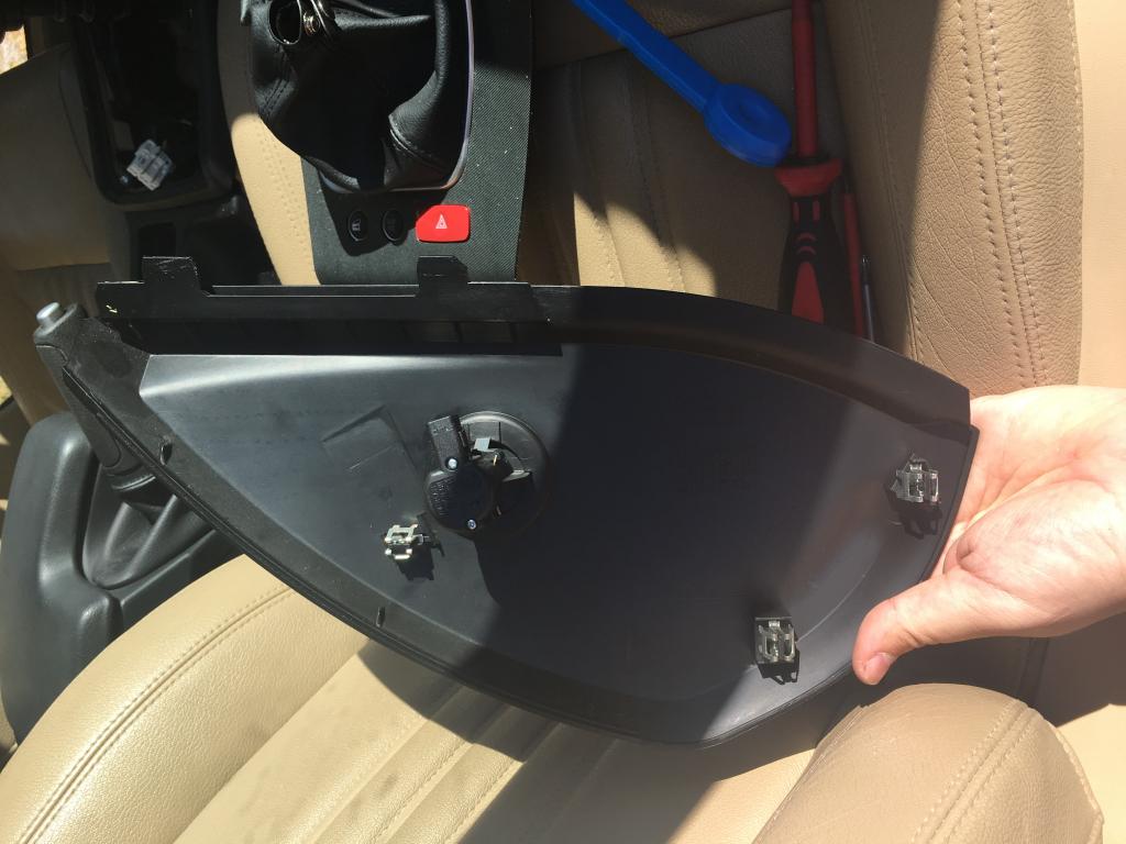

    Demontaż schowka. Plastikowym łomem zdejmujemy boczną zaślepkę z przełącznikiem poduszki pasażera. To nam odsłoni mały blachowkręt trzymający ramkę ozdobną. Później tym samym łomem podważamy w okolicy bolczyków trzymających listwę i ta ładnie odskakuje.

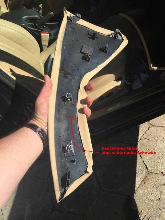

    Następnym krokiem przed demontażem schowka jest zdjęcie boczku tunelu środkowego. Przed liftem jest tam taka mniejsza 'łuska' po lifcie mamy cały bok który idzie aż do podłokietnika. Zaczynamy go odpinać od dołu. Później trzeba go lekko wygiąć tak by wyskoczył spod osłony podłokietnika. To nam umożliwi zwolnienie górnych zatrzasków.
Nazwa:	IMG_3172.jpg
Rozmiar:	58.1 KB
    Efektem tego jest odsłonięcie wszystkich wkrętów trzymających schowek. Odkręcamy wkręty i schowek wysuwamy w kierunku fotela.

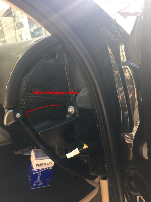

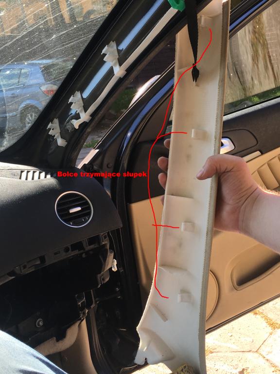

    Osłonę słupka zdejmuje się łatwo (dużo trudniej zakłada). Odchylamy uszczelkę i podważamy od podsufitki idąc ku dołowi. Osłona będzie wisiała na taśmie.

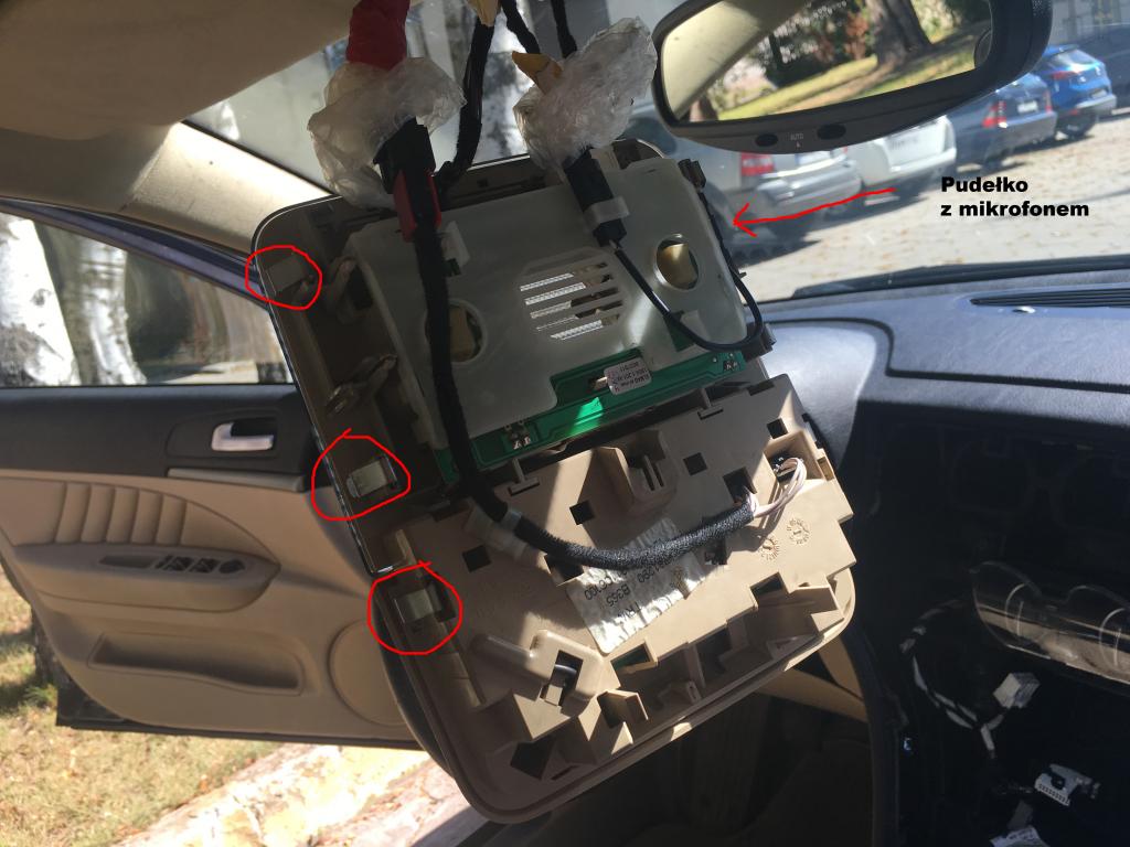

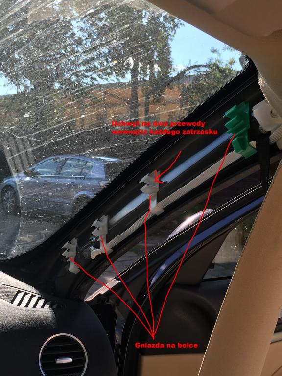

    Najbardziej upierdliwy element to lampka w podsufitce. Jest 6 metalowych zatrzasków. Problem w tym, że jak odchylimy lekko lampkę, to zatrzaski chowają się głębiej i trudniej w nie trafić. Polecam mały wąski łom z plastiku i powinno wyjść. Osobiście musiałem trochę mięsem narzucać.
Nazwa:	IMG_3179.jpg
Rozmiar:	91.8 KB

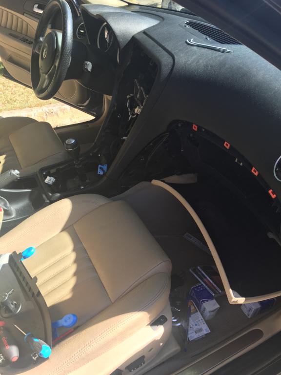

    W tak rozebranym aucie zacząłem umieszczać przewody. Antena GPS przyklejona została do obudowy lusterka, mikrofon z zestawu został wprowadzony do oryginalnego małego pudełeczka w którym był oryginalny mikrofon. Wchodzi bez problemu, choć nie w oryginalnej pozycji (mikrofon jest nieco za gruby) Trzeba go czymś od tyłu zablokować. Przewody przepuszczone pod podsufitką do słupka, po słupku i nad schowkiem do tunelu środkowego.
    Radio wchodzi w oryginalną ramkę 2din bardzo ciasno. Trzeba je wpychać na siłę - w efekcie czego uszkodziłem ekran dotykowy, na moje szczęście jego wymiana to względnie groszowa sprawa. Po podłączeniu wszystkich przewodów do radia, oraz tego co konieczne do auta (zapłon, start/stop) wykonałem test, wszystko działało (poza wspomianym dotykiem). Zacząłem przeciągać przewód do kamery cofania. Po zdjęciu bocznego panelu tunelu środkowego moim oczom ukazały się wiązki na tył auta. I to tam wrzuciłem przewód. Przewód wychodzi na podłodze przy prawym fotelu pasażera i pod dywanikiem idzie dalej i wchodzi pod kanapę. Bokiem kapany przepuściłem go do bagażnika na prawą burtę gdzie dołączyłem go do innych wiązek. By zamontować kamerę, zdjąłem uszczelkę bagażnika, obie lampy i śruby mocujące zderzak pod lampami. Po czym zdjąłem środek zderzaka z zatrzasków i w tak powstałej szparze przepuściłem przewody. W efekcie wtyczki mam w bagażniku a nie w zderzaku. Uszczelkę założyłem bez problemu. Minus zasilania i ekranowanie wideo podłączyłem pod śrubę zamka bagażnika. Plusik poszedł na mały rozgałęźnik który wyprowadza światło wsteczne i przeciwmgielne na wiązkę haka.
    Na chwilę obecną to tyle. Jedyne co mi pozostało to naprawienie dotyku, wpuszczenie radia tak z pół cm głębiej (może wejść dużo dalej) i stworzenie ramki. Żadna z allegro nie będzie pasowała bez przeróbek.
