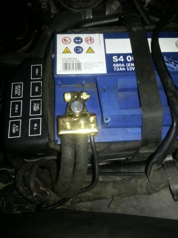

    Witam, mam maly problem. Pozmienialem ostatnio troszke audio i mam problem z przygasaniem swiatel. Kabel +21mm pociagniety z aku, masa ze śruby od pasów. Koncowki zagniecione i zalutowane. Poprawilem( oczuściłem) punkty masowe na skrzyni i przy podluznicy. Zestaw w calości ma ok 400 w rms czy pomoże zrobienie big3? Kondensator? Altek laduje prawidlowo. Ew na co jeszcze zwrocic uwage?

    Dodatkowy mostek z klemy minusowej do nadwozia o przekroju jak przewód plusowy. Nie wiem czemu 99% ludzi tego nie robi.
    A na przyszłość nie należy żałować na kable i pociągnąć plus i minus z akumulatora.
    Kondensatory w "amatorskich" instalacjach to wyrzucanie pieniędzy.
    Powodzenia.

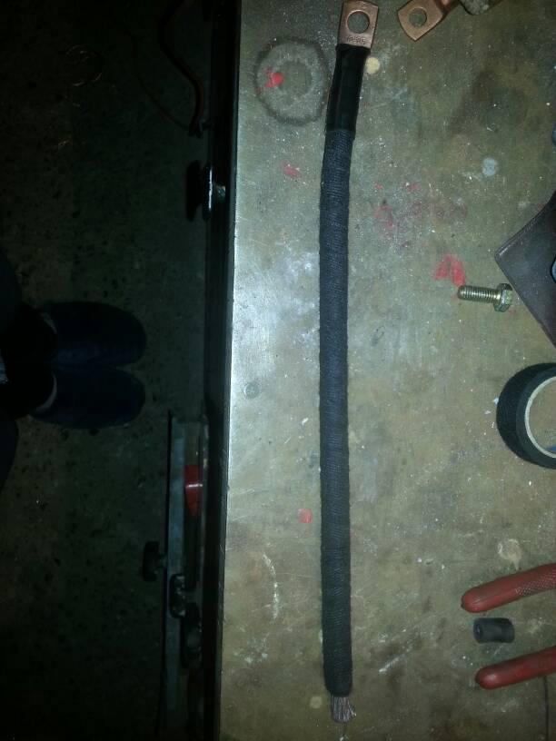

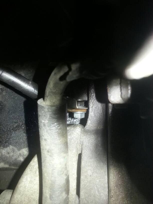

    Wracam z garazu, nie za ciekawie wyglada kabel podlużnica-skrzynia biegow. Zdarta jest oslona i wnetrze kabla jest zaśniedziale. Dla świetego spokoju w weekend zdemontuje kable masowe, jeszcze raz wyczyszcze i zwroce wieksza uwage na zakończenia. Jutro dokupie kabel 21mm i w razie potrzeby zmienie kable masowe.

    Dzis temat ogarniety kompleksowo, zdemontowalem wszystkie kable masowe wyczysciłem końcówki, zmienilem kabel masowy na skrzyni, dodalem mase na karoserie, kabel 35mm .Wyżej opisywany problem znikl. Wszystkie miejsca styku zapsikalem preparatem do tego przeznaczonym( zabezpiecza przed korozja i utlenianiem)
