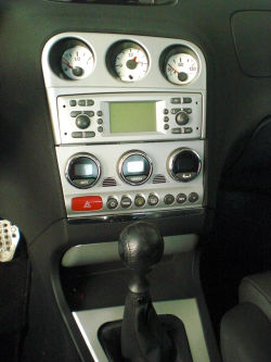

    Jak masz takie radio:
Nazwa:	alfa-156-navi-5789578121629281889-5106621088282525410.jpg
Rozmiar:	17.7 KB
    To masz też oryginalny adapter konwertujący sygnały z kierownicy na standard blaupunktowy (cyfrowy).
    Więc blaupunkty powinny działać
    Możesz wpiąć oryginalne "zwykle" radio ale musisz wypiąć ten konwerter i wtedy będzie działało.
