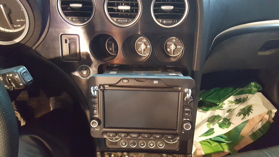

    W aucie mam radio jak ze zdjęcia

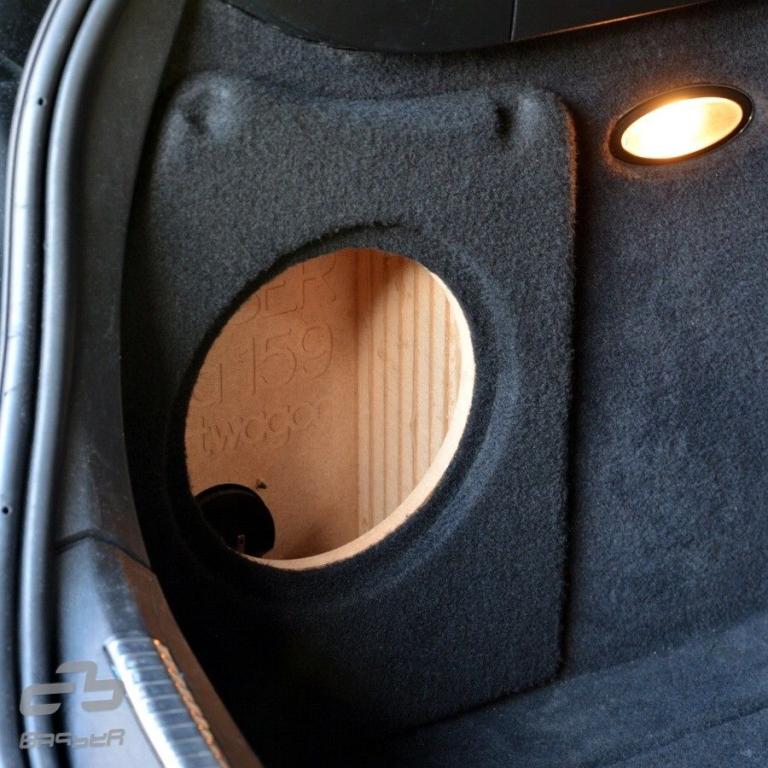

    Oprócz standardowej czynności wygłuszenia i zmiany głośników chciałbym zastosować Subwoofer montowany w boczku bagażnika
Nazwa:	890_900x900.jpg
Rozmiar:	80.1 KB
    i teraz prośba o radę ponieważ to jest to co bym chciał. Pytanie czy oprócz wzmacniacza do Subwoofera stosuję wzmacniacz do głośników? Jaki zastosować? Czy to radio będzie w stanie to uciągnąć? Posiadam doświadczenie z audio lecz raczej na poziomie amator w zakresie wiedzy technicznej. W praktycznej stronie nie ma problemu, potrafię wykonać fachową robotę ale technicznie chciałbym aby ktoś kto na tym się zna wyłożył mi temat łopatologicznie.

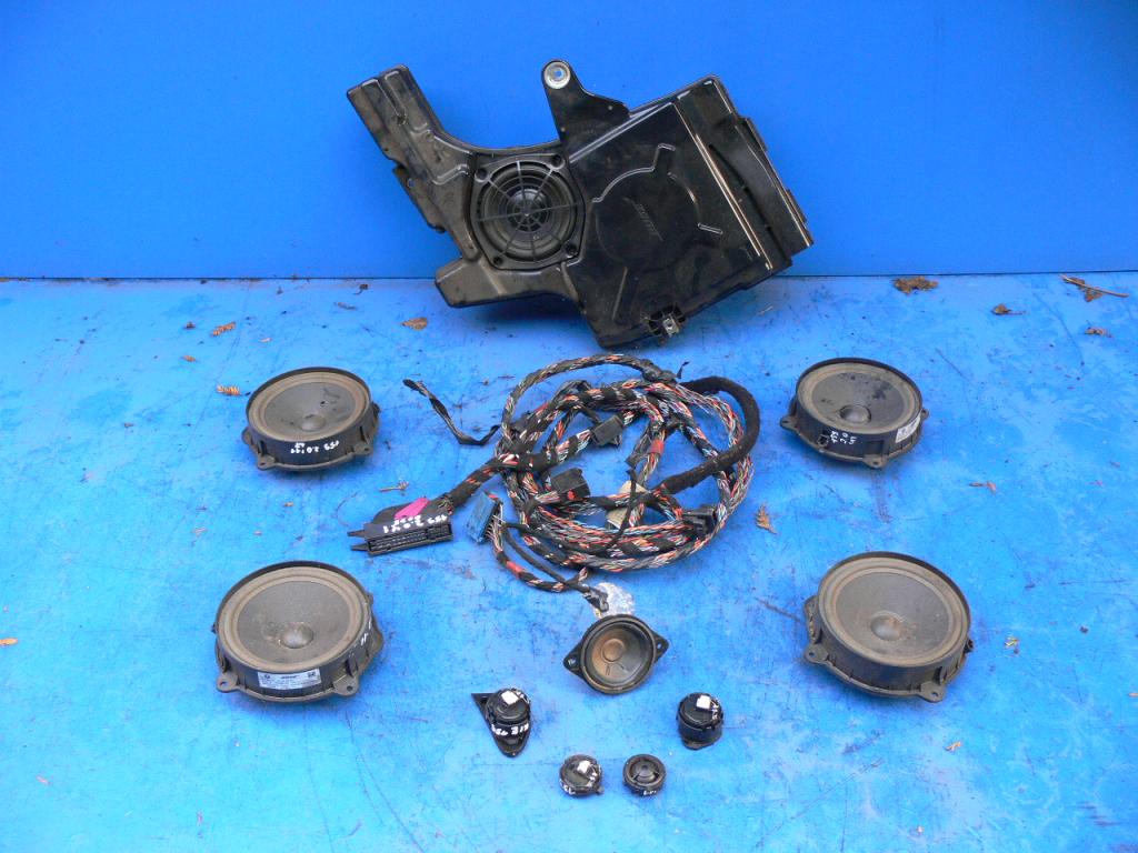

    Czy ktoś już montował u siebie taki zestaw? Może podzielić się doświadczeniem, bądź dałby jakąś radę co do montażu?

    Taki zestaw to masakra w montażu i wcale nie gra tak dobrze, a za darmo go nie dają. To co napisałeś w pierwszym poście jest o wiele bardziej sensowne niż kupowanie dość kiepskiego zestawu z 10 letnimi głośnikami. I teraz co najważniejsze, robią po mało swoje audio będziesz mógł to robić etapami, a wrzucając te Bose, prawdopodobnie na jakiś czas zostaniesz bez niczego, zanim to złożysz wszystko do kupy :-)

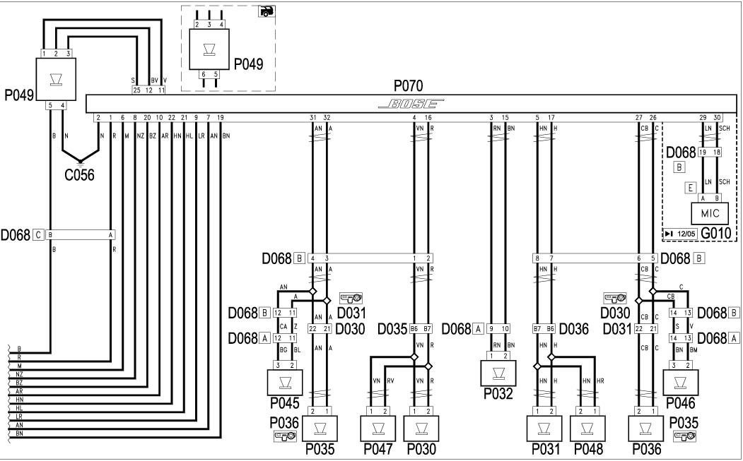

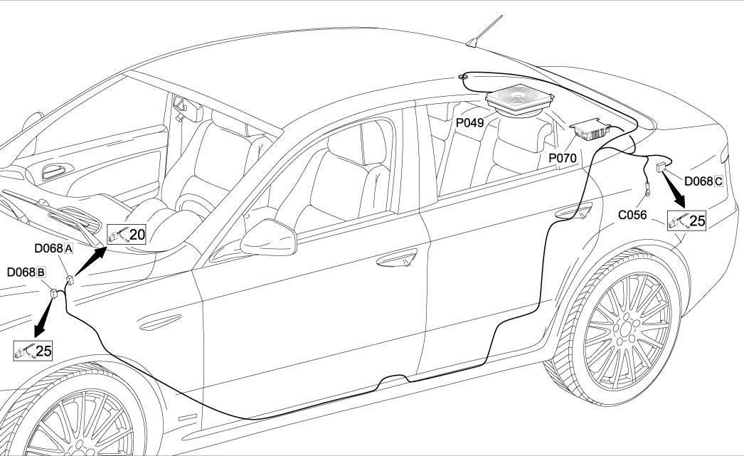

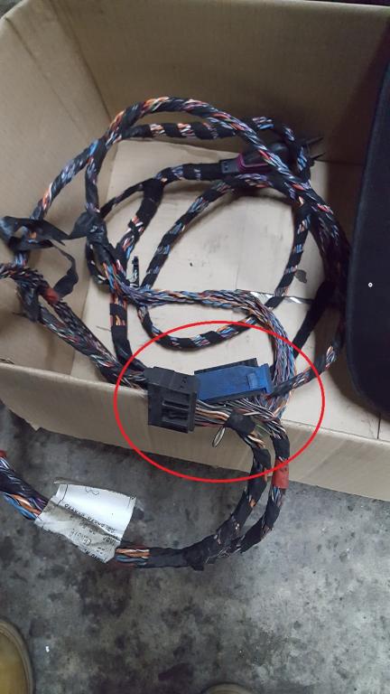

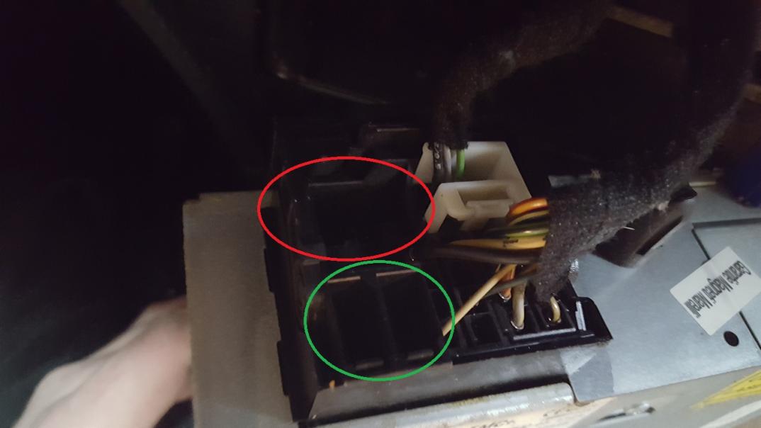

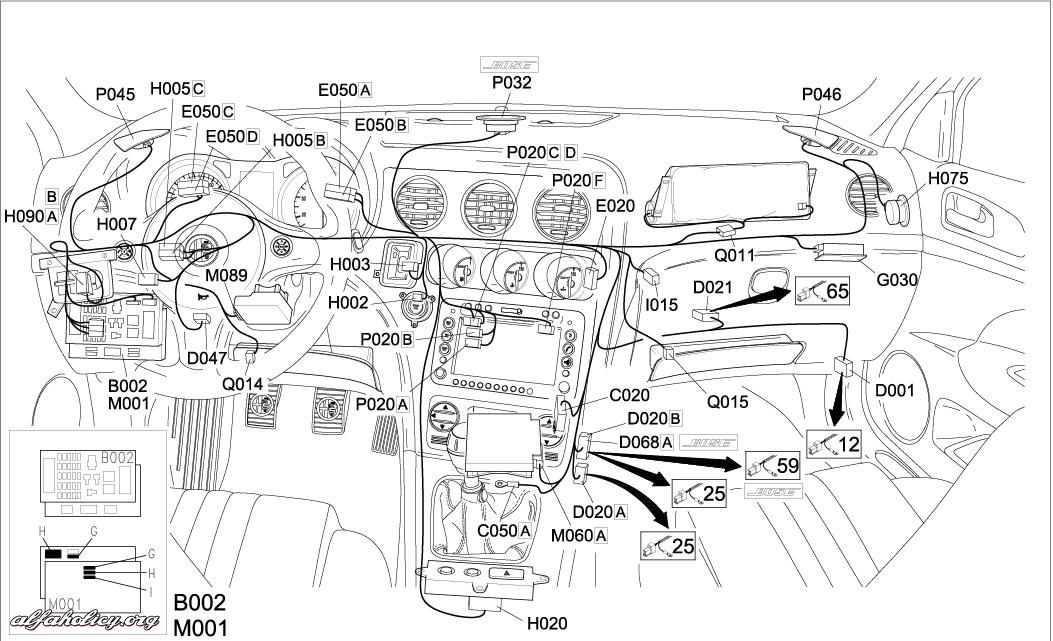

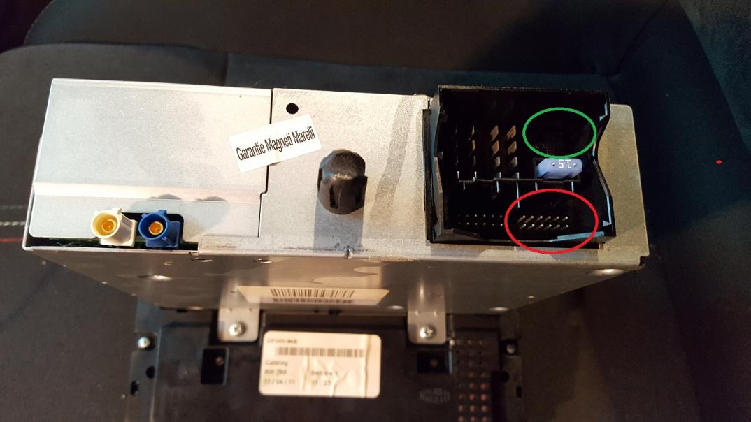

    Czy wiązka instalacji w samochodzie, pod konsolą w każdej wersji wyposażenia jest przygotowana po BOSE? Udało mi się dotrzeć do schematów Connect Nav lecz w wersji przed liftowej, która różni się złączami od po liftowej. W przed liftowej wygląda na to iż wiązka główna schowana pod konsolą dla wersji BOSE była bardziej rozbudowana od tej dla wersji bez BOSE. W moim przypadku mam puste miejsca przy gnieździe w radiu co wygląda jak miejsce pod kostki dla BOSE.
    Na zielono zaznaczyłem miejsce w kości które w tej wersji radia jest zbędne. Po prostu nic po stronie radia tam nie ma. Na czerwono natomiast gniazdo pod brakujący wtyk pod który możemy coś w radiu wpiąć.
    Ostatnie 2 zdjęcia to wiązka od systemu BOSE z maja 2011 roku (moje auto również jest z maja 2011) Daty produkcji zarówno auta jak i BOSE wskazują na to że prawdopodobnie widziały się na parkingu przed fabryką o ile nie na samej taśmie montażowej
    Od strony deski rozdzielczej powinny się łączyć z dwiema kościami w wiązce pod konsolą obok nóg pasażera. I jak rozumiem skoro brakuje mi już przy samym radiu jednej kostki to nie mam nawet co szukać owych złączy za radiem? Czy tak jak na wstępie pytałem Wiązka główna pod BOSE jest inna od tej bez? Nie jest to szybkie rozwiązanie na zasadzie PLUG&PLAY, jak to w ogłoszeniach widać? Iż biorę taki zestaw jak na zdjęciu które wcześniej zamieściłem i po prostu sobie wpinam?

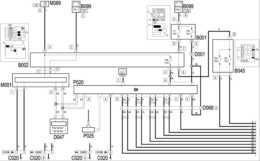

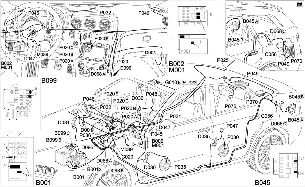

    Dodatkowo kilka schematów które wcześniej znalazłem

    Patrząc na złącza przy akumulatorze teoretycznie złącze C które na schemacie jest zaznaczone jako odpowiedzialne za BOSE mam podpięte, lecz znowu puste jest B. Tak jak wspomniałem schemat który załączyłem i który posiadam jest z wersji przed liftowej a ja mam po lifotwą. Nie wiem czy po prostu nie zostało to zmienione i to puste miejsce u mnie w planie jest przeznaczone pod wersję z BOSE.

    Nie jest to czasem tak samo rozwiązane jak w 156 w wersji bez Bose i w wersji z Bose? nie mając Bose oryginalnie trzeba kupić cały zestaw czyli głośniki, wzmacniacz i okablowanie
    nie sądzę aby księgowi licząc koszty w 159 zrobili pomyłkę i do każdego modelu montowali okablowanie pod Bose. Moim zdaniem musisz pociągnąć kable z zestawu Bose, tak jak na wykresach epera przedstawiłeś

    No właśnie byłem święcie przekonany iż powinno to być metodą Plug&Play, tzn. dwa złącza ze zdjęcia powyżej zakończone szyną niebieską i czarną powinny być wpinane w złącza widoczne na rysunku NR 6 za nawigacją oznaczone D020A i D020B. Niestety nie mogę ich znaleźć. Złącza za nawigacją z rysunku niestety nie przedstawiają rzeczywistości ponieważ są z poprzedniej wersji. Nie mniej tak jak załączyłem na zdjęciach z mojej wersji brakuje jednej kostki w złączu, która nie wiem czy nie powinna być w wersji z BOSE.
    Ta wiązka której zdjęcie załączyłem idzie od suba ze wzmacniaczem do konsoli środkowej. Jednak nie znajduję miejsca gdzie mógłbym ją ewentualnie wpiąć.
    Stąd jestem oszołomiony ponieważ wydawało mi się że wiązka główna która idzie za konsolą była taka sama do wszystkich wersji a jedynie do niej były ewentualnie dodatkowo dopinane dodatkowe elementy wyposażenia. Tym bardziej iż mam Navi z Blue&Me, klimatronik, komplet poduszek i jedyne czego brakuje to BOSE. Ciężko uwierzyć w to iż do każdego poziomu wyposażenia była inna wiązka główna.
