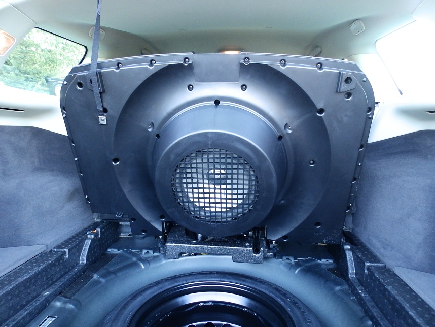

    Rzecz dotyczy saaba 9-3 II gen. To jest kombi z rozbudowanym systemem nagłaśniającym zwanym premium 300. Istotne jest to że subwoofer jest zamontowany we wnęce na koło zapasowe. Czyli wnęka jest ogromna, tam dojazdówka a subwoofer w formie grubej pokrywy z głośnikiem zwróconym ku dołowi. Jak na foto. Wic polega na tym że teraz tam jest butla. O ile w komplecie to grało słabo (jak na premium) to bez tego głośnika w ogóle jest jak dzwonek z nokii 3310 (przynajmniej dla mnie a nie znam się na audio).
Nazwa:	P8230157.JPG
Rozmiar:	194.5 KB
    Wyciągnąłem ten subwoofer i go rozkręciłem. Niestety nie znalazłem tam parametrów. Głośnik to tak ma z 30cm średnicy i 15cm wysokości. Do tego chyba jest dwucewkowy (ma po dwóch stronach wtyczki dwuprzewodowe).
    Muszę (chcę) wybrnąć z tego na dwa sposoby.
    1. Najbardziej preferowany to kupno ekwiwalentu który da mi basik i wrzucę tą tubę (czy co tam) za przednie fotele albo gdzieś sprytnie w bagaju. Zakładam że będzie to mniejsze i zagra lepiej (bo to teraz to dramat a jest olbrzymie).
    2. Wykręcenie tego głośnika i zabudowanie "gdzieś". Tu nie wiem jak go zabudować, czy coś dokupić czy jak....
    Nawet nie znam parametrów tego głośnika.
    Ktoś coś?

    Marek, ja to bym najpierw ustalił na czym polega ten "dramat" jeśli chodzi o grę tego głośnika. IMO są 3 opcje:
    1. ma za mało mocy na wejściu
    2. ma złą obudowę
    3. sam głośnik jest do bani
    Wymontuj go, podłącz i posłuchaj na spokojnie tak w powietrzu sobie. Wiadomo, że basu nie będzie, ale:
    - posłuchaj czy są zniekształcenia, czy charczy i takie tam
    - przyłóż ucho do brzegu głośnika pod kątem prostym i posłuchaj czy jest bas
    Jeżeli opcja 3. to trudno, będziemy coś szukać. Ale są duże szanse na:
    1. wtedy dajesz po drodze ze źródła do głośnika wzmacniacz, taki z opcją wejść po wysokim sygnale (high level input) i możesz dodatkowo ustawić fazę i odcięcie na wzmacholu
    2. robisz poprawną obudowę i gra gitara
    Co do obudowy to tak na szybko widzę dwie opcje:
    zamknięta z głośnikiem patrzącym na zewnątrz
    otwarta z głośnikiem patrzącym do wewnątrz i otworem bass-reflex
    Obie obudowy dopasowane kształtem do miejsca gdzie chcesz je dać (ta otwarta łatwiej schować za fotelem). Robisz z MDF/płyty paździerz, obijasz tym szarym materiałem filcowym albo innym w kolor wnętrza i masz profi look

    U mnie z tą oceną jakości może być ciężko Głośnik na otwartym subwooferze (jak na zdjęciu) wydaje z siebie czyste piękne dźwięki (choć przytłumione) ale basu prawie nie słychać. Zamknięty i siedząc w zamkniętym aucie z basami na maksa coś ten basik jest ale to straszna bieda. Porównując do DSP 166 Tomek to w alfie jest miazga.... a mam z DSP tylko głośniki w półce (drzwi to seria). I tam basik jest po prostu potworny w porównaniu z tym w saabie. A teraz bez tego to idzie się powiesić
    05 2008
    Poznań
    4,455
    Cytat Napisał marek230482 Zobacz post
    Dobra to moja propozycja jest taka: dajemy wzmacniacz i budujemy obudowę bass-reflex. Skoro nie ma danych głośnika, to spróbujemy znaleźć jego rezonans, muszę sobie tylko przypomnieć jak to się mierzyło...
    Jak znajdę chwilę to podeślę jakieś większe info żebyś mógł to sobie przekalkulować i przemyśleć czy warto. Skoro gra czysto to ma potencjał, trzeba go tylko wydobyć
    Wzmacniacz pozwoli nam podkręcić bas względem tego co idzie ze źródła - sami sobie ustalimy wzmocnienie. Natomiast obudowa pozwoli zejść niżej z basem.
