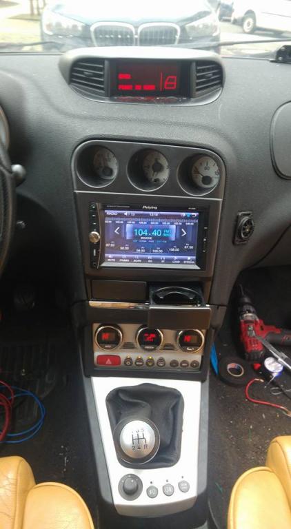

Radio: Piżdzing py9908
Nazwa:	27654675_1781049811929783_4407134407863881868_n.jpg
Rozmiar:	42.7 KB
Poza jakością dźwięku to nawet świetne radio
Panel 2 din wykonany z oryginalnej ramki radiowej, ramki montażowej do jakiegoś golfa
i uchwytu na napoje od 147. Dolny panel z abs 4mm i pokryty skórą z plastikowej świni.
Kierownica wymieniona na Multifunkcje, oczywiście spięta z radiem i o dziwo wg całego forum
potrzebne są dwa przewody sterowania a mi wyszło, że jednak trzy.

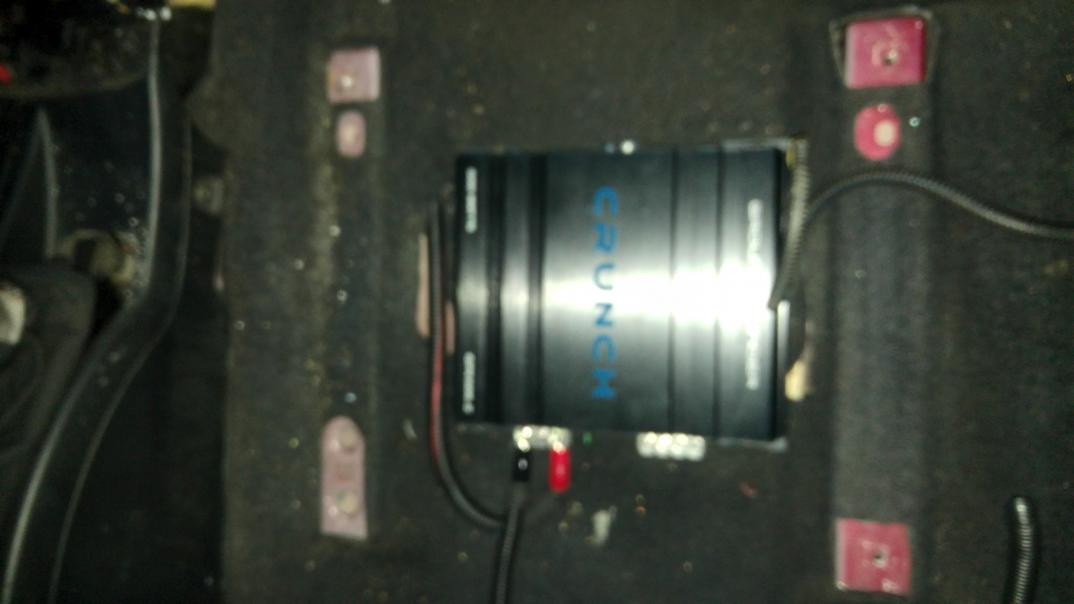

Do tego piec na furtki Crunch GPX500.2 zamontowany pod fotelem pasażera.
Nazwa:	20180131_163309[1].jpg
Rozmiar:	45.3 KB
Oczywiście trochę blachy trzeba było wyciąć
Zasilanie do piecy 2x20mm2
