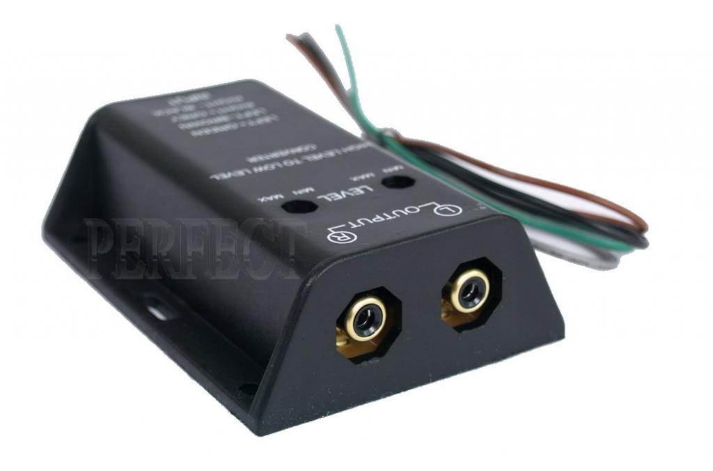

    1. Tak. Poprzez wpięcie konwertera w kable głośnikowe, lub oddanie radia komuś kto wyciągnie RCA.

    Dzięki wielkie za odpowiedź. Nie miałem pojęcia, że takie coś jak konwenter wzmacniacza istnieje
    Nie będę musiał zmieniać oryginalnego radia na czym bardzo mi zależy.
    Zamówiłem, co prawda nie posiadam subwofera ale urządzenie zamontuje. Będzie na zaś
