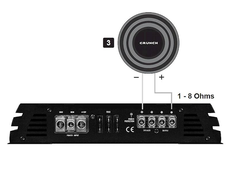

    zastanawiam się czy lekka rozbudowa audio jest sensowna. studium przypadku: 166 z kompletem głosników w drzwiach+ dość mocny sub w bagażniku Ground Zero GZRW 30XSPL na wzmaku Crunch GPX 2200.1D Ground Zero GZRW 30XSPL. sub mam wpięty na 1 Ohm zgodnie z rysunkiem:

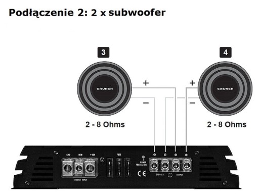

    czy dałoby radę pod tem wzmak podpiąć jeszcze 2 głośniki 6x9 zamontowane w tylnej półce? lub na próbę same te głośniki wpięte w wzmacniacz tak:

    czy raczej może się coś uszkodzić? nie piłowałbym na maxa oczywiście - na 50% mocy powinien być chyba dość przyjemny efekt?

    Czy ja dobrze rozumiem? Sub 30cm nie wystarcza, i chcesz do tego dowalać 2 głośniki w półkę?
    zamiast mnożyć waty i głośniki lepiej zamiast tego kupić sprzęt, który służy do grania, a nie pompowania powietrza
    Jak już serio chcesz się bawić, to sprawdź sobie co to jest połączenie szeregowe i równoległe, sprawdz czy uda ci się uzyskać różnymi kombinacjami docelową impedancje i spokojnie można podlączać. Byle nie 1 ohm. Ja wiem, że WINCEJ MOCY, ale przy okazji ogromne zniekształcenia, współczynnik tłumienia leci, i zamiast grać lepiej, bo przecież WINCEJ MOCY, to będzie pierdzieć
