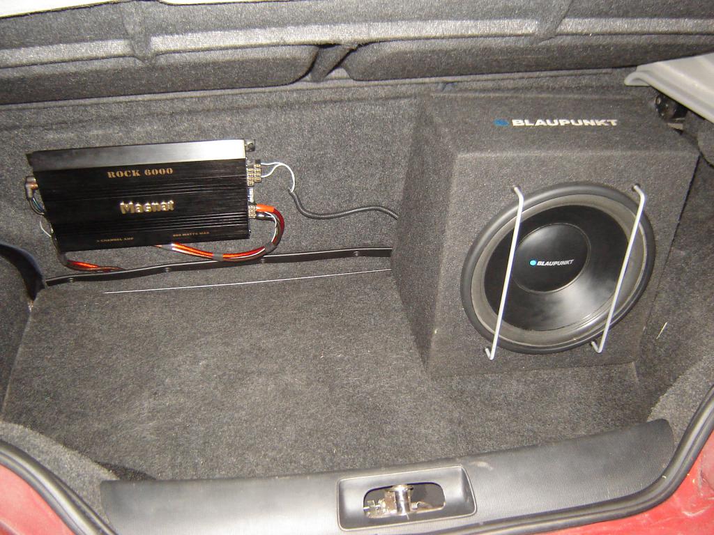

    Tak więc zaczynając od początku, postanowiłem dorzucić jakiś wzmacniacz i skrzynie do swojej Alfy.
    Wzmacniacz MAGNAT ROCK 6000 i skrzynia BLAUPUNKT EMB 1200.
    Poniżej wrzucam kilka zdjęć z przekładką kabli w 146 co przysparza co po niektórym dużo kłopotu Przewód plusowy wiadomo zabezpieczony bezpiecznikiem mocujemy zaraz przy akumulatorze, bo gdyby sie przewód przetarł gdzieś to żeby auto nam nie spłonęło ,ów przewód przeciągamy przez grodź w podszybiu widać na zdjęciu, prawdę mówiąc musiałem się namęczyć z tą gumą bo nie chciała wyleść, ale udało się przewód łatwo da się przełożyć jak wyjmiemy gumę i wchodzi nam do środka auta, następnie zdejmujemy listwę przy progu i pod wykładzinę wchodzi nam kabel zasilający zaraz obok rurki do spryskiwacza tylnej szyby. Jeden mały problem jaki napotkałem na swojej drodze to belka pod siedzeniem zaznaczona czerwonym kółeczkiem, tam przekładając przewód zabezpieczyłem go dodatkowym pe szlem. Dalej przewód idzie do tylnych drzwi i pod kanapę a stamtąd na tylne oparcie. Wszystkie końcówki oczywiście zalutowane dla dobrego polaczenia.
    Ot i cala filozofia przeciągania przewodu. Myślę że audio będę z czasem rozbudowywał bo w drzwiach to jakieś boschmany siedzą zostawione przez poprzedniego właściciela, no i wytłumienie drzwi jakieś też dojdzie ale jak zrobi się ciepło
