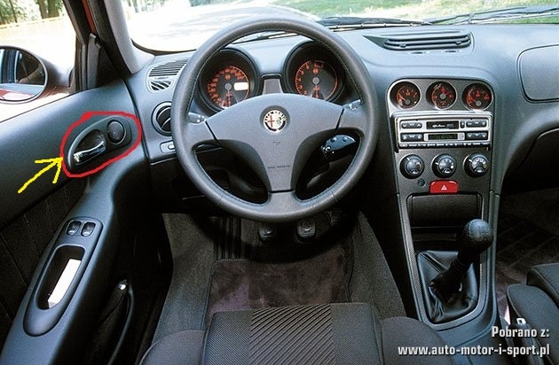

    Aby wyciagnac fabrycznego tweetera nalezy:
    - wyciagnac zaslepke za klamka i odkrecic srube
    - delikatnie podwazajac i pchajac do przodu od strony strony klamki zdjac plastik. (jak juz wyjdzie z bolcow, trzeba odgiac klamke jak przy otwieraniu drzwi)
Nazwa:	Clipboard01.jpg
Rozmiar:	148.6 KB
    - tweeter zamontowany jest na obrotowych 2 zatrzaskach. Trzeba oba delikatnie wdusic a nastepnie przekrecic.
    - wyciagniecie samej siateczki jest banalnie proste, poniewaz jest ona po prostu zagieta od spodu i wystarczy ja odgiac.
    Ot cala filozofia
