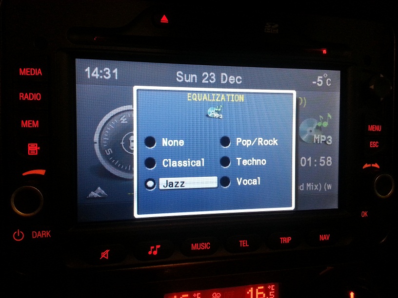

    A i co do radia posiadam toKliknij obrazek, aby uzyskać większą wersję
Nazwa:	20121223_143201.jpg
Rozmiar:	144.4 KB
    ogólnie jest ok. Irytuje mnie bas który jest bardziej dudniący niż niski i głęboki.. A co do jednostki centralnej muszę słuchać na JAzz ktoś kto miał styczność z tym ustawieniem wie że sprzęt jest strasznie przesterowany i przy dodaniu volume głośniki dudnią i nie ma w tym żadnej jakości.
    Przy innych ustawieniach jest totalna tragedia. Więc wybieram mniejsze zło

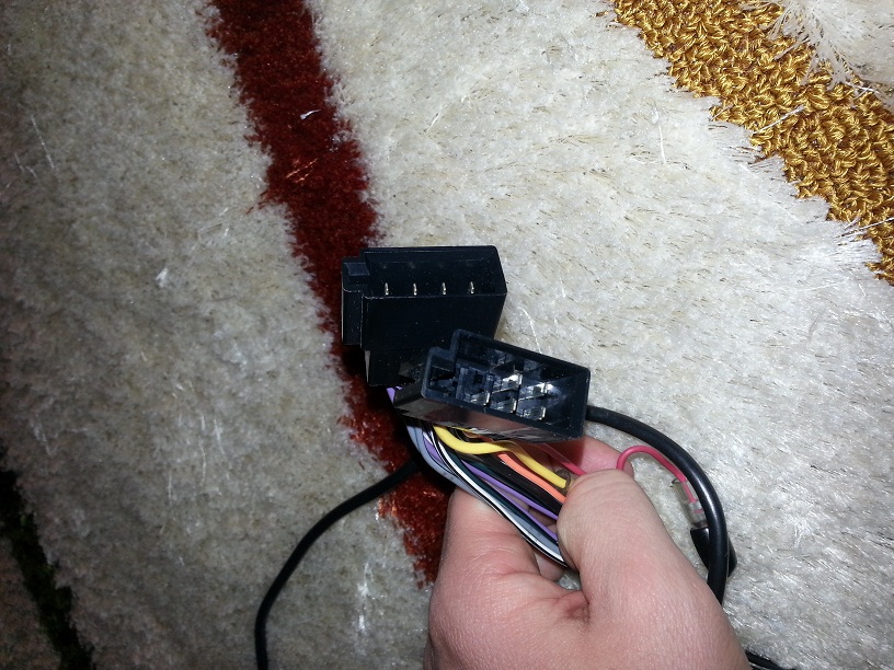

    Chciałem porównać jak bd. wyglądał dźwięk na innym radiu i tu kieruje pytanie jak wyciągnąć seryjne? Czy muszę mieć specjalne narzędzia czy wystarczą takie długie torksy?
    Tu przesyłam zdjęcia kostek jakie mam w radiu które bym chciał podłączyć do testu i pytanie czy będzie to pasować w seryjne gniazda?

    Odnośnie radia to bez problemu podłączysz bo to zwyczajne kostki iso, ale zapomnij o sterowaniu z kierownicy bez specjalnych przejściówek. No i w 159 jest pewien mankament zmiany radia. Nie ma pierwszej pozycji kluczyka, tak więc albo gra radio na zapłonie albo nie gasnie po zgaszeniu auta. Tylko oryginał może grac bez zapłonu i sam gasnie. Chociaż moze juz cos chlopaki wykombinowali o czym ja nie wiem.

    Na kostce MiniIso jest wystawiane 12V do wzmacniacza...
