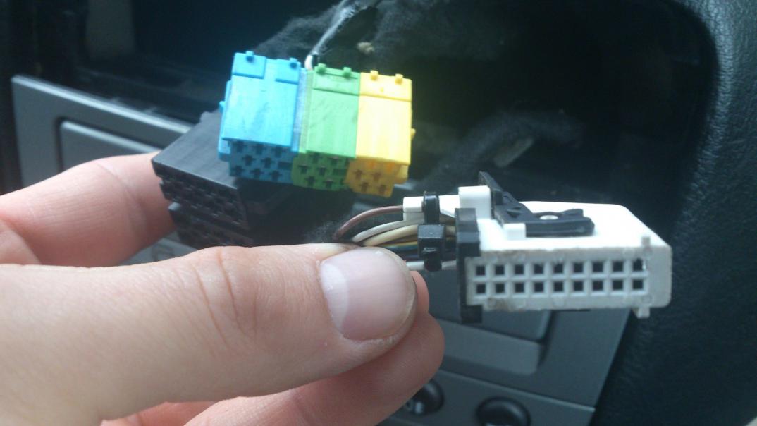

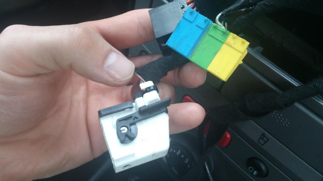

    witam. prosze o rozszyfrowanie do czego służy biała wtyczka z foto.zakupiłem autko bez radia,dokupiłem więc fabryczne najtańsze na allegro. nie ma w nim miejsca na taka wtyczkę. do czego służy i gdzie jest jej drugi koniec? dzięki za pomoc, pozdrawiam.

    Na pewno nie do radia.. do radia sa tylko te kolorowe wtyczki + zwykłe ISO..
    A patrzyłeś niżej czy masz wszystkie wtyczki podpięte pod panel klimatyzacji i panel przycisków (awaryjne, otwieranie bagażnika itp)

    wszysto działa, więc jest pewnie podpiete.klima maual,bagażnik,blokada drzwi itp działają,halogeny również. kupiłem autko bez radia, głośniki z przodu też były wyciągnięte. zapewne włoch miał coś lepszego, lub sprzęt zaginął w drodze do PL. zapytałem z ciekawości, może właściciele aut po liftingu sprawdzą to u siebie? skoro nie tylko ja mam takie "cuś"...?
    czekamy na rozwiązanie pewnie jakaś prozaiczna sprawa, patrzyłem do wnętrza kostki i tylko kilka pinów jest wykorzystane. kabel jest w całej oryginalnej wiązce do radia,owinięty gąbkową izolacja.

    Może być kabel do navi albo czegoś takiego, do instlacji radia jest Ci to niepotrzebne na 100%
    A we wtyczce ISO prawdopodbnie trzeba zamienić kabelki MAR i 12v ze soba.

    Do Navi też zbędny dodatek bo w seryjnej nie ma takiego wejścia.

    Ostatnio wyciągałem radio w swoim przedliftowym i też ukazał mi się ten biały kabel

    Coś chyba pamięć szwankuje albo telefonu nie podłączyłeś
    Białą kostkę podłącza się do navi. Niektórzy na tym forum twierdzą że jest to kostka od BODYCOMP'a, lecz nie jest to prawdą. W tej kostce znajduje się 16 pinów z czego wykorzystanych jest może ledwie połowa. Prowadzą do złącza pośredniego przy skrzynce z bezpiecznikami i z drugiej strony złącza już nie wychodzą. Docelowo prowadzą do mikrofonu w lampce podsufitki i do archaicznej opcjonalnej słuchawki która mogła być zamontowana na przednim podłokietniku.
    Generalnie więc jest to kostka od telefonu, a właściwie mikrofonu. Do wykorzystania jedynie w navi i ja właśnie tak zrobiłem.
    Przykładowa aukcja navi do 147. Jest też zdjęcie od tyłu na którym widać wpiętą białą kostkę.

    Na no to już coś mi się przypomina bo właśnie tej kostki u mnie w wiązce nie było. Przecież u siebie mikrofon podłączałem "na krótko" samymi pinami i nie chciał działać więc dałem sobie na razie z tym spokój. W lipcu będzie druga runda walki ze sprzętem to może się w taką kostkę zaopatrzę.
