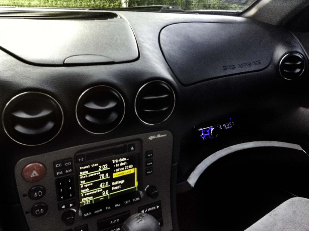

Jak pewnie większość z Was wie, to w naszych 166 bez DSP dźwięk audio jak na taką klasę samochodu nie jest za ciekawy. Głowna przyczyna leży w jednostce sterującej ICS, która niestety jest zintegrowana z panelem klimatyzacji oraz komputerem. Niestety ponieważ nie możemy sobie tego wymienić, jedyne co można to zabudować dodatkową jednostke w innej lokalizacji.
Na to miejsce przeznaczyłem schowek pasażera, jest w nim mało miejsca i bez odkręcenia górnej osłony nie ma szans by radio się zmieściło. Niestety wraz z wymontowaniem tej osłony, wymontowywujemy przycisk otwierania bagażnika. Osobiście dla mnie to nie jest problem, bo sobie przeciągnę wtyczkę i zamontuje obok przycisku otwierania wlewu paliwa.
Po zdemontowaniu tej osłony radio się mieści bez problemów, dodatkowo zamontowałem w schowku kieszeń także radio trzyma się stabilnie.
Zapomniałem wspomnieć, że osłonka również powoduje, że schowek się otwiera do pewnego momentu, wymontowując go, schowek się otwiera szerzej i widać wszystkie kable. Na to jest sposób! Po prostu można zamontować linkę do kieszeni radia od góry i przymocować ją gdzieś u góry i naciągnąć. Stworzy to dystans, tak że schowek będzie się otwierał na taką szerokość jaką sobie ustaliliśmy. U mnie jest tak że tylko widać panel radio, więc jest estetycznie.
Po tych zabiegach schowek się zamyka i wszystko jest pięknie schowane !

Dla zainteresowanych mogę wrzucić zdjęcia jak to radio wygląda od środka.
Dwa zdjęcia jak to ogólnie wygląda i lecę bo jutro matura z angielskiego.
Pozdrawiam !

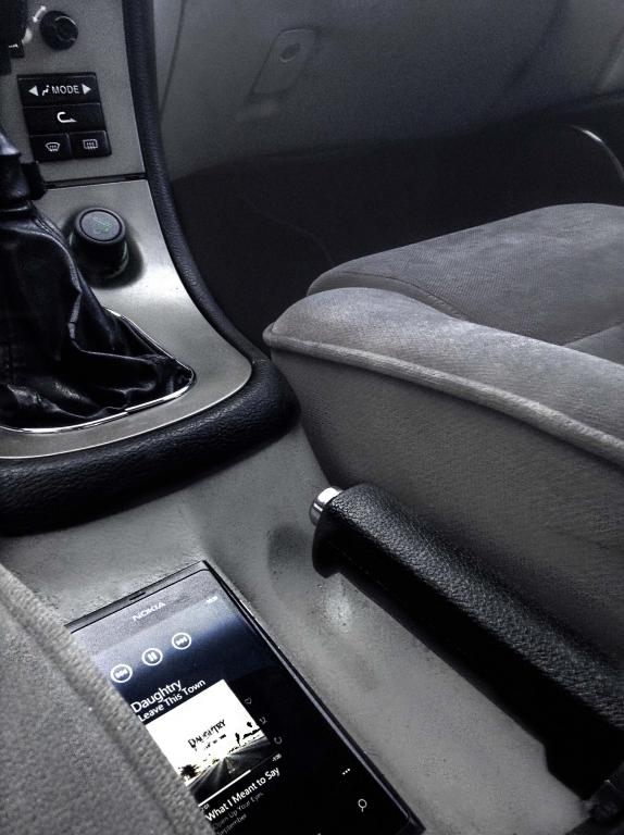

Zabieg może nie do końca w moim guście ale w miarę zgrabnie. Najbardziej mnie nurtują dwie sprawy.
1. Czy na stałe "wkleiłeś" ten telefon?? :)
2. Jak rozmawiasz? Wiadomo że dźwięk leci w głośnikach ale mikrofon masz z metr od gęby więc jakość rozmowy będzie mierna. Albo żadna.
Niestety nic innego się nie dało zrobić jak tylko dokupić inne radio. :(
1. Telefon nie jest tam na stałe, położyłem go tylko. Wystarczy taka mata anty poślizgowa odpowiednio wycięta.
2. Póki co się drę w kierunku telefonu :) ale w radiu jest wejście MIC z tyłu, wystarczy poszukać zwykłego mini mikrofonu i przymocować go w bliższej lokalizacji, np. jak to się robi w panelu przeciwłonecznym. Osobiscie zamontuje mikrofon w miejscu oryginalnego :)
2. Póki co się drę w kierunku telefonu ale w radiu jest wejście MIC z tyłu, wystarczy poszukać zwykłego mini mikrofonu i przymocować go w bliższej lokalizacji, np. jak to się robi w panelu przeciwłonecznym. Osobiscie zamontuje mikrofon w miejscu oryginalnego

ale własnie o to chodzi, żeby było prosto, dodatkowym plusem jest też to, że przy sprzedaży mogę te radio wymontować i zamontować w jakimkolwiek innym pojeździe. Co do głośników to mam upatrzone i para kosztuje 480 zł, ale wydając pieniądze mam świadomość tego, że mogę to wymontować.
No tak, inne kryteria. Możesz jeszcze panel wyciągnąć koło ręcznego tak jak kumpel zrobił.
oj nie, nie podobają mi się takie rozwiązanie, uważam, że szpecą taką limuzynę, montowanie panelu tam gdzie zapalniczka, czy w schowku na podszybiu, nie do tego zmierzam. Wszystko u mnie ma być ładnie schowane i udawać seryjne audio :) to jest mój cel.
Napisałem koło ręcznego. Szpeci tak samo jak Twój telefon :)
telefon jest tam tylko polozony, zawsze lezy w tym miejscu bo jest dla mnie wygodne, równie dobrze mogę go trzymać miedzy nogami.
Wiem, że napisałeś koło ręcznego, i na to odpowiedziałem, że mi się nie podoba i dodałem dwa przykłady innych miejsc, które widziałem na forum.
Po prostu nie widzą mi się kolorowe przyciski panelu radia zamontowane gdziekolwiek w widocznym miejscu, szczególnie nocą.
Jest to tylko moja opinia oraz mój gust więc bez urazy :)
