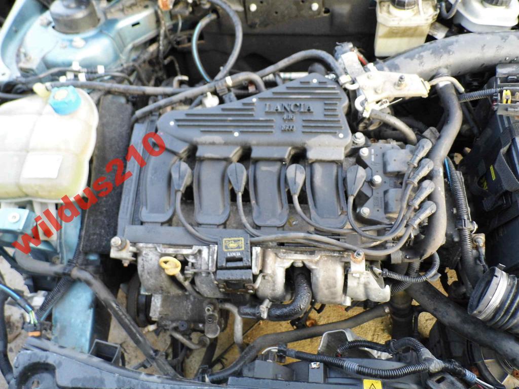

    a nie jest to zwykła fiatowska jednostka 1,6? bo jesli tak to kazdy ogarnięty mechanik ma do tego blokady a na allegro za 50zł mozna je kupic. pokaż zdjęcie spod mask

    Tak to jest zwykłe fiatowskie 1.6 tylko że to ja będę robić i chcę żeby było wsio OK.Jak kupiłem Lucynę to była słaba i okazało się właśnie że rozrząd był przestawiony o dwa zęby.Niestety ale wyszło szydło tfuu panewka z worka i wymieniam silnik sam a nowy rozrząd chce przełożyć do drugiego silnika.Jak by były za 50zł to chętnie bym kupił

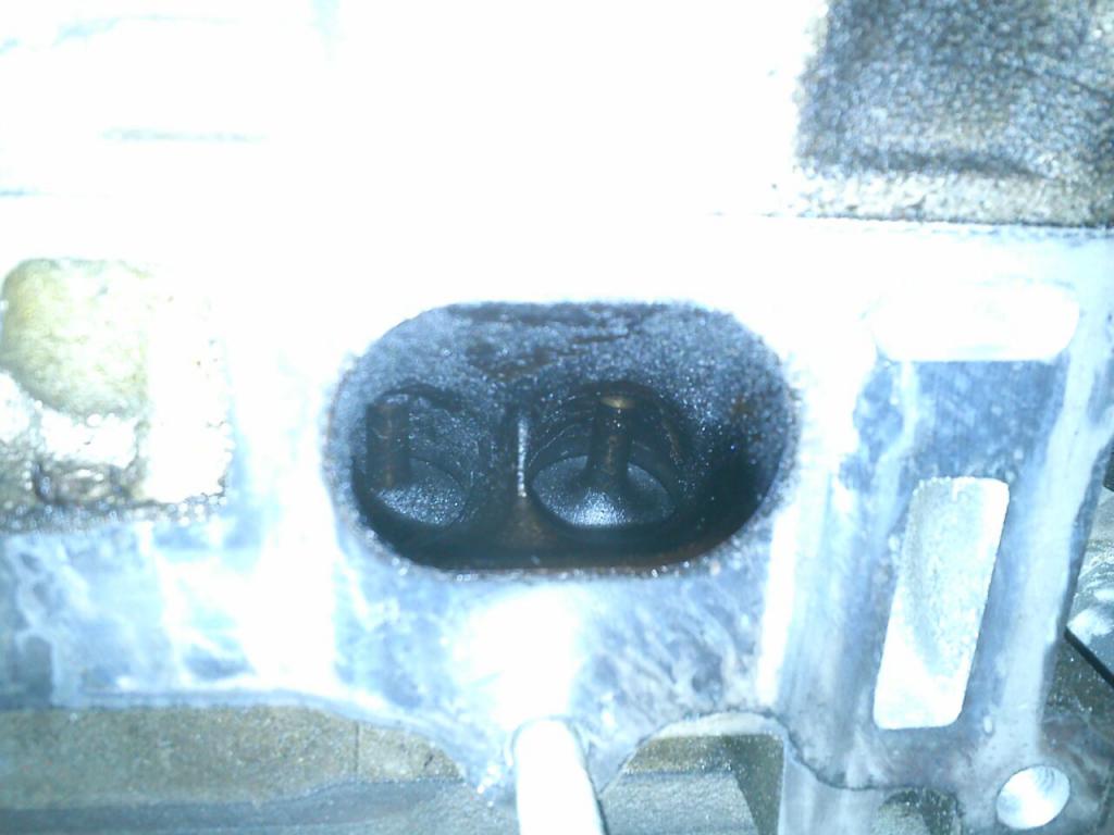

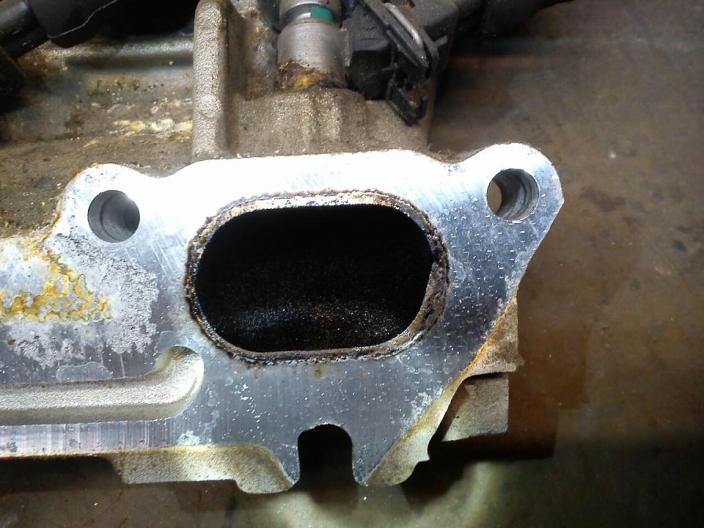

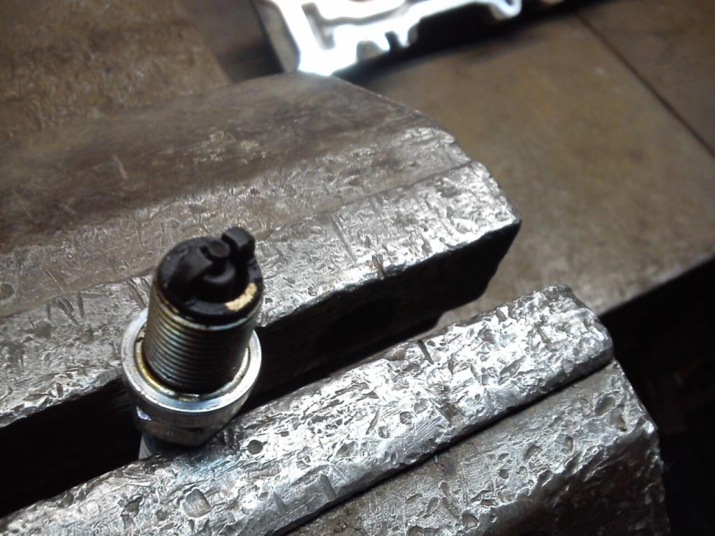

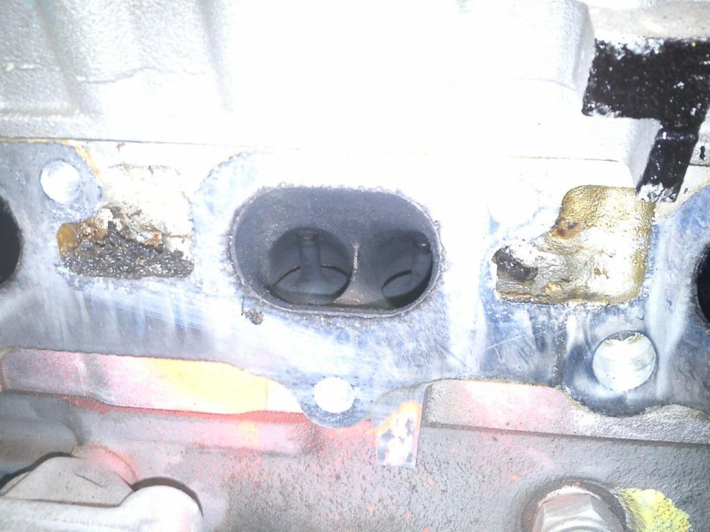

    Mam pytanie do znawców tematu,mianowicie,zakupiłem silnik i mam w nim nagar od strony kolektora ssącego.Czy mam się tego bać czy to normalny objaw ?Silnik ma około 178000 km przebiegu.Dałem 4 zdjęcia.Dwa zaworów ssących i po jednym świecy i kolektora ssącego.Pytałem mechanika i powiedział że wygląda to normalnie.Czy może ktoś mi pomóc i powiedzieć czy to normalny objaw?Dodam że chodzi o stronę ssącą:
Nazwa:	1.jpg
Rozmiar:	67.5 KB
ID:	123597   Kliknij obrazek, aby uzyskać większą wersję
Nazwa:	2.jpg
Rozmiar:	92.8 KB
ID:	123598   Kliknij obrazek, aby uzyskać większą wersję
Nazwa:	3.jpg
Rozmiar:	106.5 KB
ID:	123599   Kliknij obrazek, aby uzyskać większą wersję
Nazwa:	4.jpg
Rozmiar:	100.5 KB

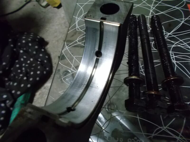

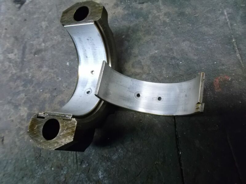

    A więc co do silnika o który pytałem wcześniej,podczas przezbrajania i zdjęciu osłony rozrządu,w środku ukazał się napis 209000 a patrząc na stan rozrządu silnika pewnie ma jakieś 250 tyś km.Niestety ale okazało się że nadaje się on tylko na złom.Cała robota na marne.

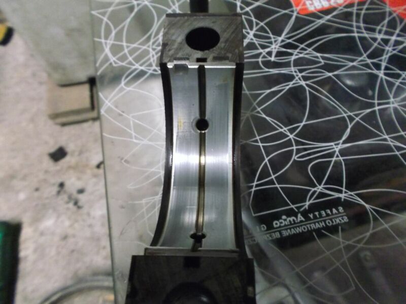

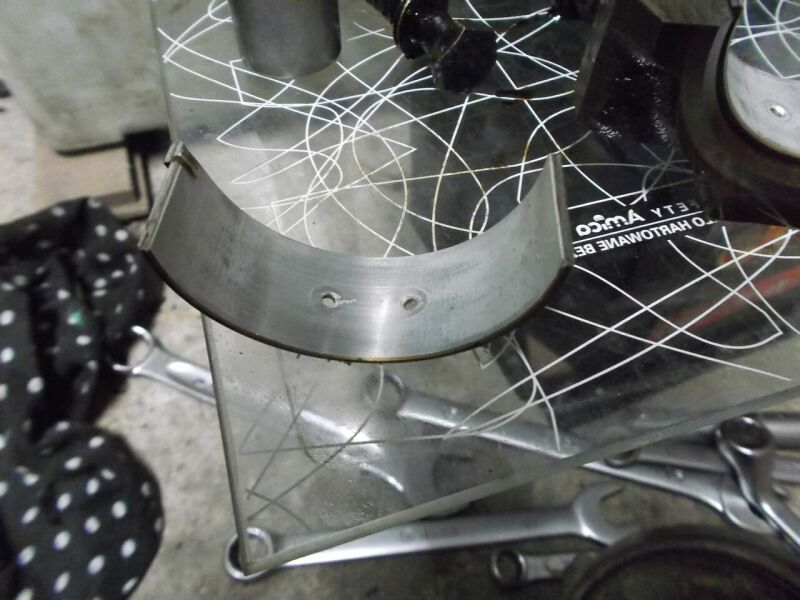

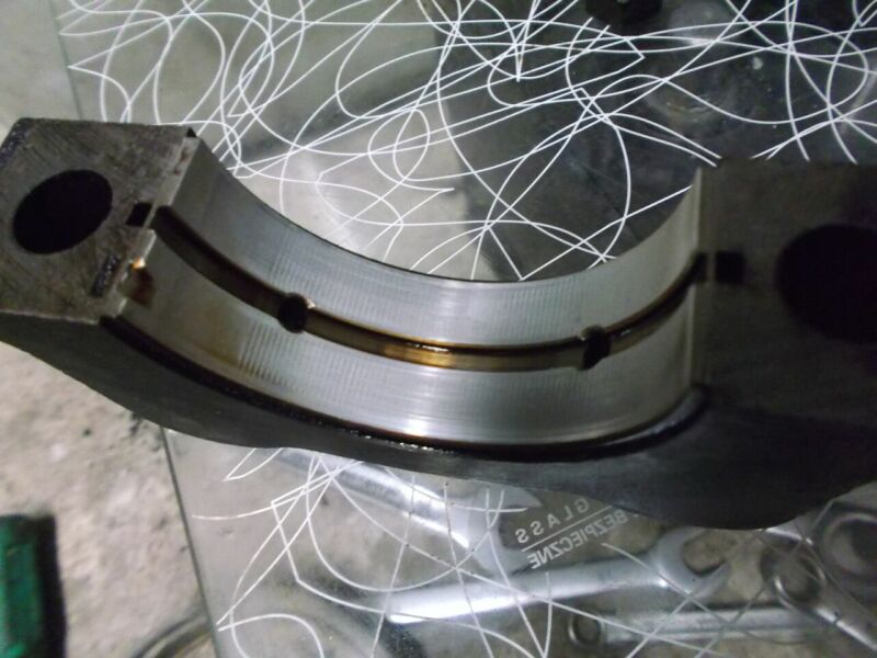

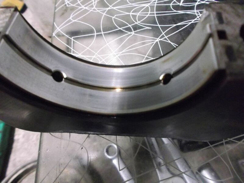

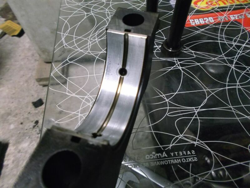

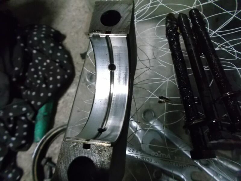

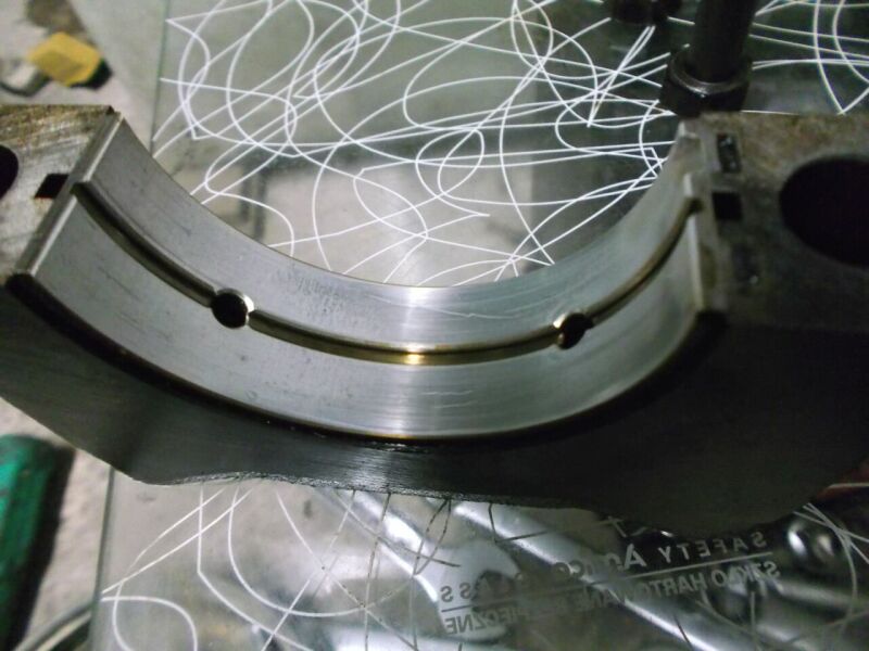

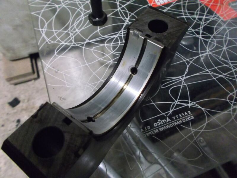

    Rozebrałem dół swojego silnika i jakoś tragedii nie ma ale są dziwne rzeczy.Panewka piątej podpory jest trochę wytarta jak i pierwsza na korbowodzie,ale najdziwniejsze jest to że panewka na pierwszej podporze wytarta jest tylko na połowie jej szerokości.Czy ktoś może powiedzieć choć by słowo czy mogło stukać przez te panewki?
Nazwa:	Panewka.jpg
Rozmiar:	109.9 KB
ID:	124653   Kliknij obrazek, aby uzyskać większą wersję
Nazwa:	Panewka2.jpg
Rozmiar:	102.1 KB
ID:	124654   Kliknij obrazek, aby uzyskać większą wersję
Nazwa:	Panewka3.jpg
Rozmiar:	97.8 KB
ID:	124655   Kliknij obrazek, aby uzyskać większą wersję
Nazwa:	Panewka4.jpg
Rozmiar:	118.9 KB
ID:	124656   Kliknij obrazek, aby uzyskać większą wersję
Nazwa:	Panewka5.jpg
Rozmiar:	109.0 KB
Nazwa:	Panewka6.jpg
Rozmiar:	105.4 KB
ID:	124658   Kliknij obrazek, aby uzyskać większą wersję
Nazwa:	Panewka7.jpg
Rozmiar:	98.3 KB
ID:	124659   Kliknij obrazek, aby uzyskać większą wersję
Nazwa:	Panewka8.jpg
Rozmiar:	100.3 KB
ID:	124660   Kliknij obrazek, aby uzyskać większą wersję
Nazwa:	Panewka9.jpg
Rozmiar:	97.5 KB
ID:	124661   Kliknij obrazek, aby uzyskać większą wersję
Nazwa:	Panewka10.jpg
Rozmiar:	111.3 KB
