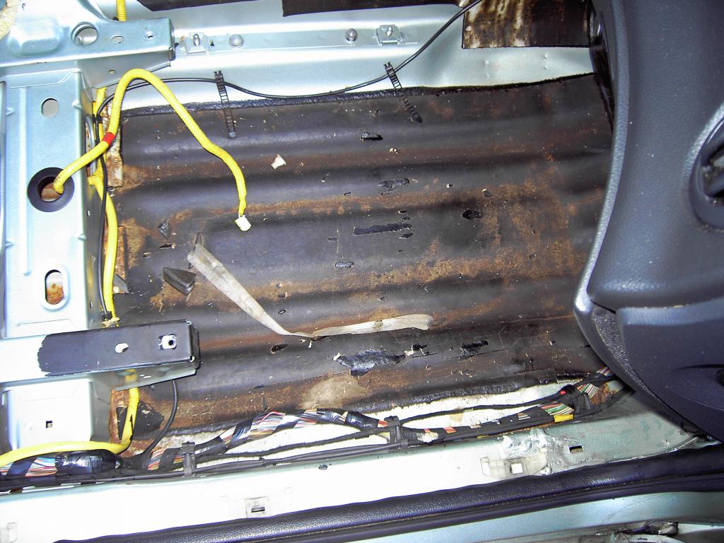

    Witam! Po problemach z forum niestety część tematów nieodwracalnie zniknęła. Dla przypomnienia, zakupiłem auto od "kolegi" z forum, którego z własnej głupoty nie sprawdziłem dokładnie pod spodem -> http://www.forum.alfaholicy.org/nasz...c_verde-4.html . Nie będę pisać od początku całej historii, bo nie o to tu chodzi. Obiecałem że gdy wybebeszę całe wnętrze Ali jak będzie szła na nową podłogę to porobię zdjęcia... Nie zdzierałem tej bitumicznej czarnej warstwy, ale pod nią wszystko chrupie - we wnęce koła zapasowego z tyłu można przebić ją na wylot pięścią. Miejsce na nogi kierowcy i pasażera jest w miarę sztywne, ale widać że tam też już coś wyłazi... a o tyle to nawet nie wspomnę... Rozebranie wnętrza zajęło mi jakieś 3,5 h samemu, ale montaż tego wszystkiego... hmm nie chce mi się nawet myśleć...

    Czyli dobry przykład, że Alfa od "Alfisty" nie zawsze jest takim cudem. Współczuję kolego i trzymam kciuki, że jakoś to ogarniesz.

    Aż tak się na Alfach póki co nie znam, ale myślę, że taki stan podłogi nie jest "naturalny" auto albo było po dzwonie nieudolnie naprawione, albo jest po powodzi....

    Dlatego ZAWSZE sprawdzamy podwozie, pukamy, patrzymy pod zapas, spawy, zgrzewy. Najgorsze jest to, że jak jest coś dobrze "zamaskowane" to możemy przeoczyć:/

    Niestety prawda jest taka, że większość alf "miłośników" jest w takim stanie jak nie blacharsko to mechanicznie.
