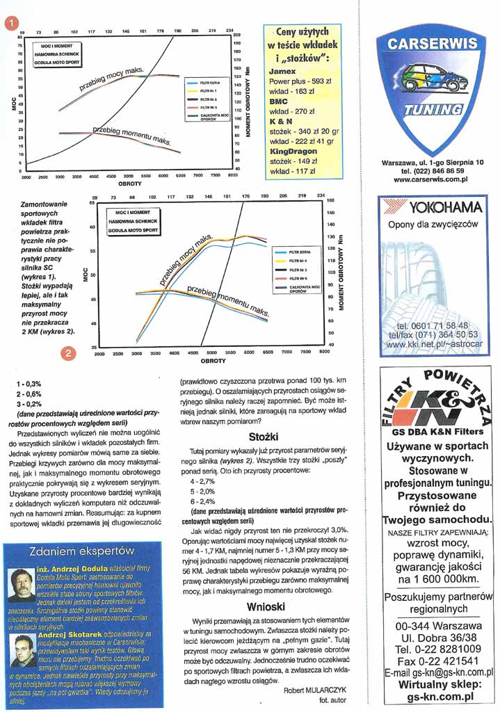

    tutaj artykul na temat wkladek i stozkow http://www.godula.pl/artykuly/strony/adij-stozki.jpg
    http://www.godula.pl/artykuly/strony/adij-stozki2.jpg
    Ja sam mam wkladke J@R i wydaje mi sie ze jest troche inaczej jednak oszalamiajacych róznic raczej nie ma mysle ze sens montowania jest wtedy gdy pociaga to za soba dalsze przeróbki
    dolotu i odprowadzenia spalin
