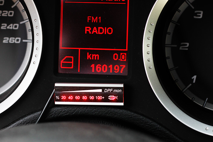

    Ja natomiast wykombinowałem takie coś
    Więcej tu:
    http://www.forum.alfaholicy.org/159_...ml#post1455495
