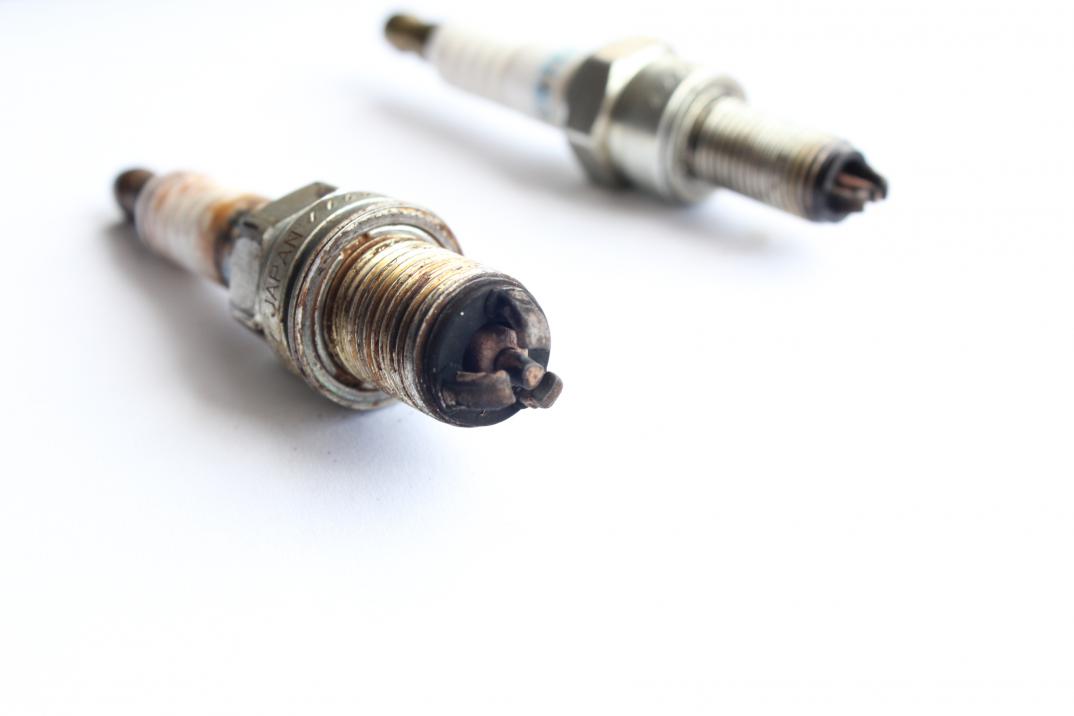

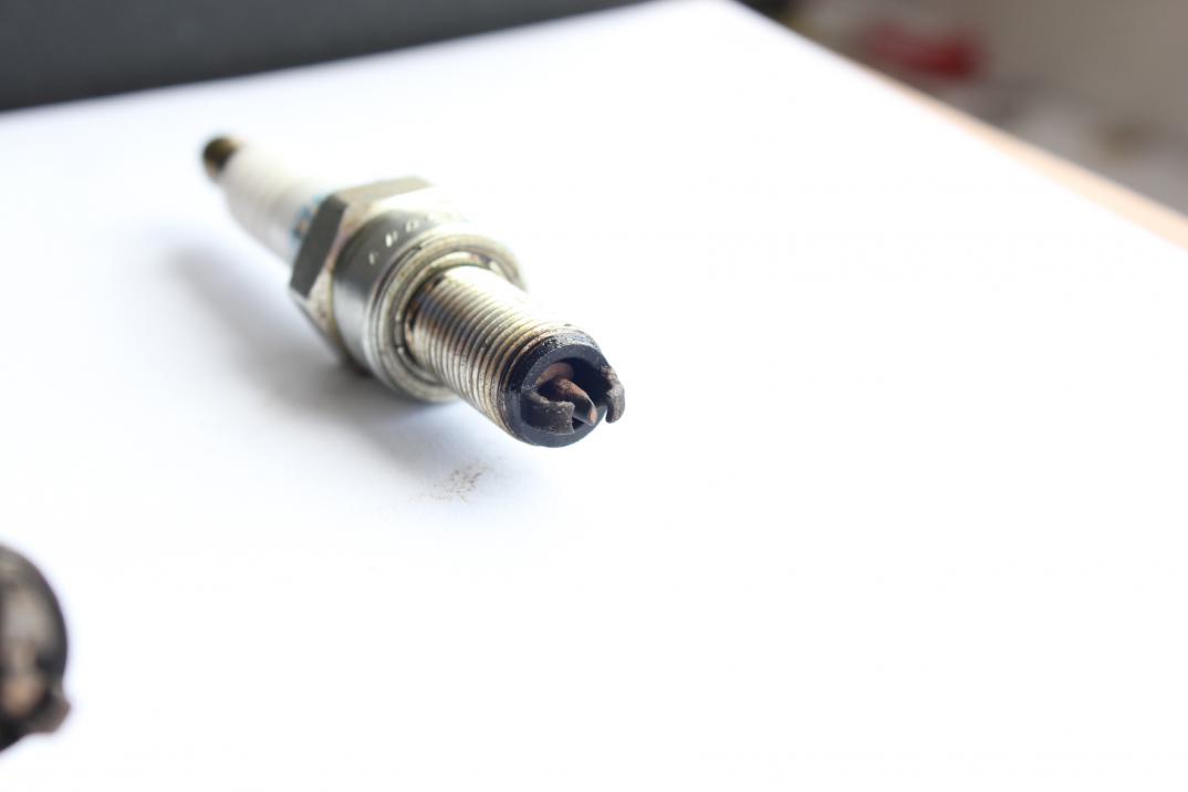

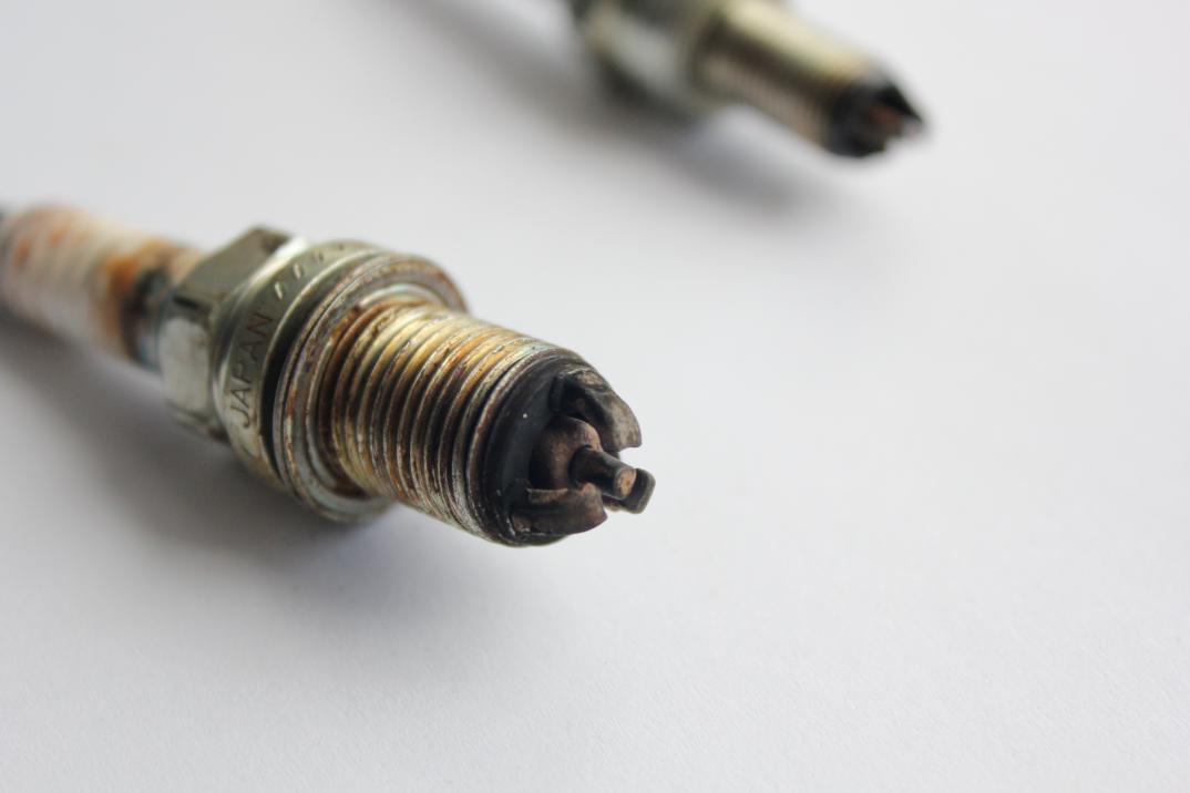

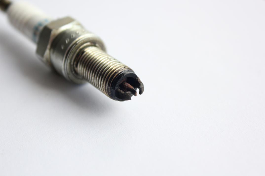

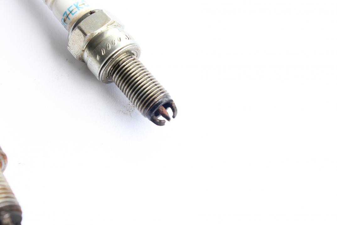

    Witam.
    Temat może ku przestrodze albo uświadomieniu niektórych. Kupiłem alfe 147 T.S.1,6 105km jakieś 2 lata temu. Silnik czasem "trzepał". Myślałem ze to poduszki silnika. Jednak okazało się ze to jedna z końcówek świecy była uszkodzona. ( ułamany zatrzask ) co powodowało telepanie. Przy okazji wymieniłem świece. Jak odkręciłem stare było zaskoczenie że jeszcze ten samochód odpala. Co ciekawe odpala bez problemu. Wymieniłem świece i wadliwą fajkę, teraz silnik chodzi jak nowy. Równo i pięknie. Telepanie ustało. A tutaj fotki świec. Stare świece to NGK BKUR6ETB + CR7EKC a nowe to BUKR6ETB + CR7EKB. Duża świeca widać zużyta ale jeszcze nie jest źle. Da by się jeszcze chwilę pojeździć. Nagar prawidłowy porcelana cała. Mała natomiast zajechana. Wypalona. Porcelana odpadła. Tragedia ale jednak nagar prawidłowy. Wiec silnik w dobrej kondycji.
