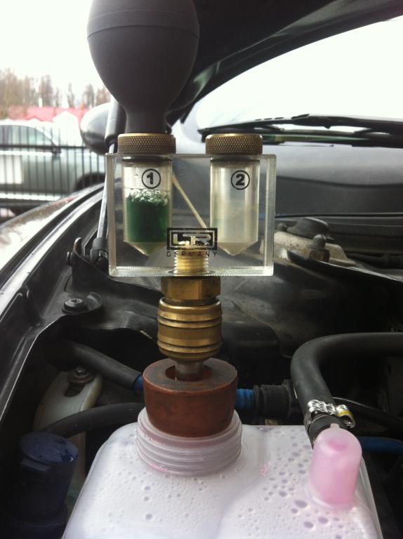

    Użytkownik Świeżak Avatar 2_D
    01 2014
    Kamienna Góra
    Alfa Romeo GT 3.2
    32
    Znajomy mechanik sprawdził mi CO2 takim oto przyrządem. Dołujący wynik
