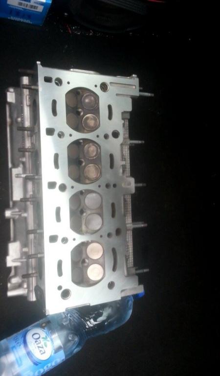

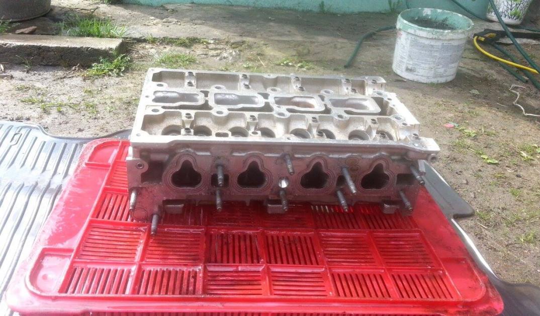

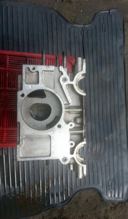

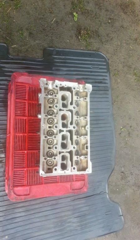

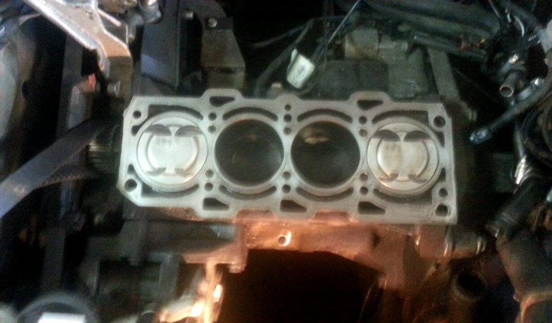

    04 2016
    Alfa 147
    4
    Zdjęcia kiepskie, ale powinno coś rozjaśnić.
    Dodam, że z tabliczki znamionowej na pasie wynika, że seryjnie w aucie siedział 1.6 EKO
    Na głowicy niestety nie ma konkretnych oznaczeń,
    na bloku jakiś znaczek i kilka numerków niby jest, ale wpisane w google ani na Polskich, ani na zagranicznych stronach nic nie mówią.
    I co teraz?
    Pozdrówka

    12 2009
    stolicy
    logiczne że alfa
    5,319
    Podaj numery z bloku.
