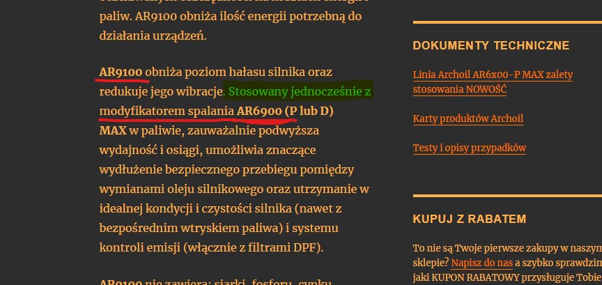

    Haczy mi 3 bieg i 4 przy szybkiej zmianie, olej wymieniony. Zastanawiam się co lepiej zastosować ar9100 czy liquid moly 2652?

    Wybrałbym ar9100, w tym wypadku liquid ma słabe opinie
