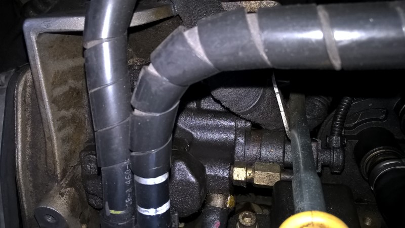

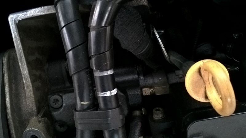

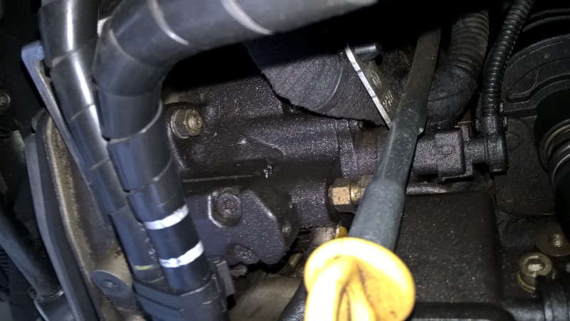

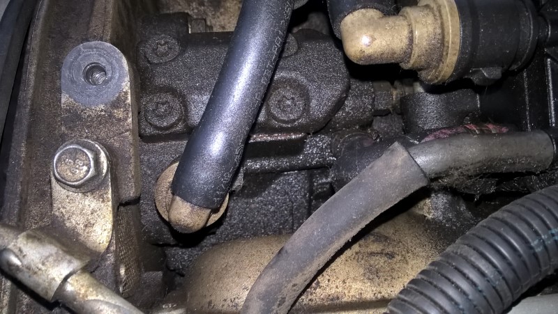

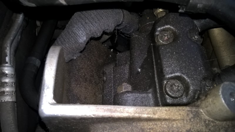

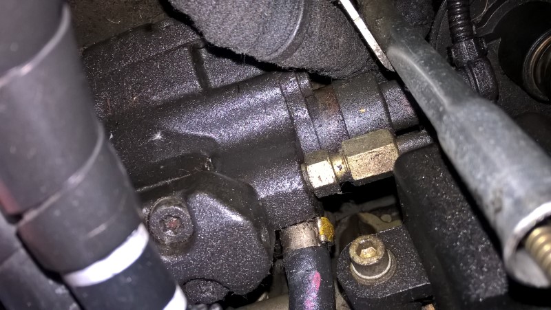

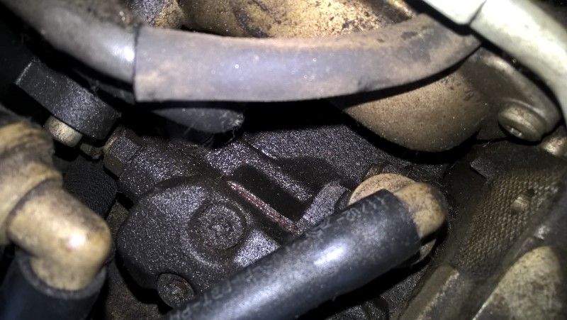

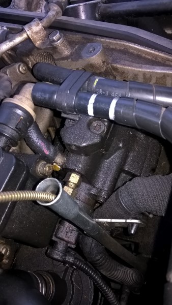

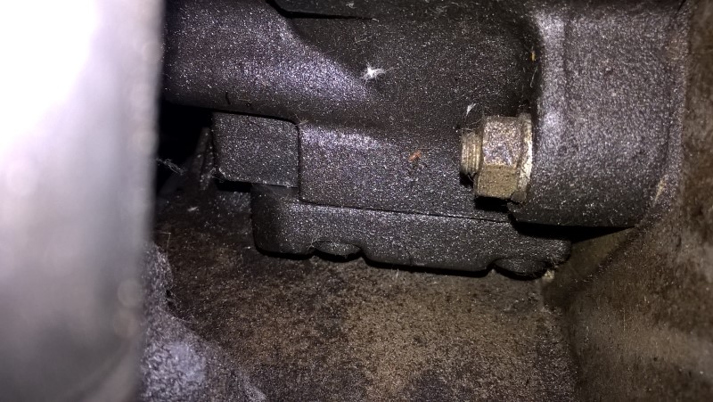

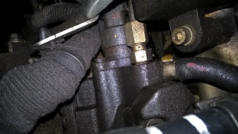

    Naklejki brak :/
    Może rozpoznasz po zdjęciach?

    [MENTION=24546]LukaSS[/MENTION] przerabiałem temat pompy W czerwcu 2016. Pompa Bosch CR CP1, masz dwa rodzaje uszczelek 1) okrągłe, 2) z ,,Cyckiem". Najszybciej będzie jak odkręcisz 1 kopułkę przykręcona na 4 torxy ( np zdjęcie nr 2 ) i sprawdzisz.
