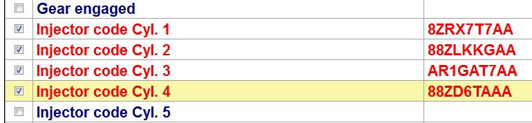

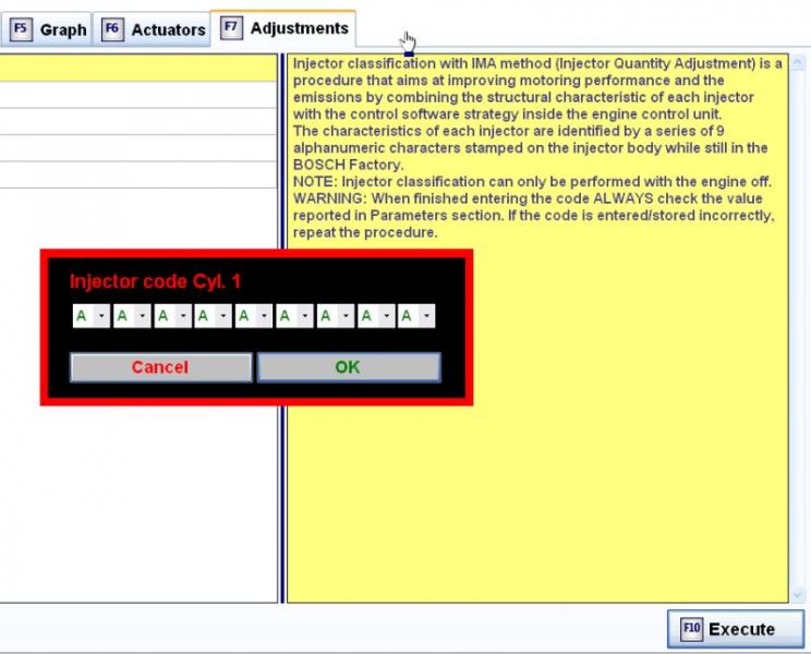

    A wiesz mniej więcej jak się przeprowadza to kodowanie? Wchodzę w ta funkcję w FES.. i np w 1 cylinder.. i wpisuje numer w wtrysku ktory aktualnie siedzi na 1 cyl?
  3. #13
    Użytkownik Znawca Avatar Zenonzlasu
    02 2015
    Rzeszów
    Były: AR 156 JTD, AR 156 1.8 TS 144 KM | Zostało Reno, PT Cruiser i Lancia Thesis .
    1,019
    Tak. To ma być wartość alfanumeryczna (czyli litery i cyfry), 9 znaków, wybite na wtryskiwaczu. Swoją drogą, możesz sprawdzić, czy FES widzi jakieś kody wtrysków - coś jak tu: Kliknij obrazek, aby uzyskać większą wersję

    Samo okienko kodowania wygląda tak: Kliknij obrazek, aby uzyskać większą wersję
Nazwa:	Inj code.jpg
Rozmiar:	54.2 KB
    PS - Osobiście nigdy tego nie robiłem, bo w moim silniku się nie da . Więc może ktoś bardziej ogarnięty się jeszcze wypowie. Ale cytując Clarksona - co może pójść nie tak?
    Aha: kodowanie podobno dobrze robić kablem KKL (tym niebieskim), pod ELM327 się nie da - ale znowu, ktoś by to musiał zweryfikować, i po kodowaniu silnik może chodzić trochę nierówno, po przejechaniu paru kilometrów powinien się już ,,uklepać" i pracować dobrze.
